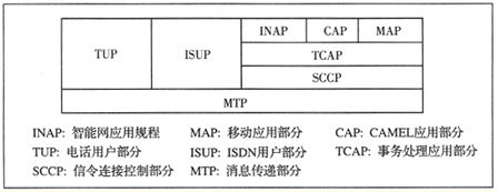

  No.7信令系統(tǒng)由消息傳遞部分(MTP)和多個不同的用戶部分(UP)組成。如圖1所示,No.7信令系統(tǒng)按規(guī)程可劃分為多個功能模塊,包括消息傳遞部分(MTP)、電話用戶部分(TUP)、ISDN用戶部分(ISUP)、信令連接控制部分(SCCP)、事務處理能力部分(TACP,簡稱TC)、應用實體(AE)和應用業(yè)務單元(ASE)。
圖1 No.7信令系統(tǒng)的規(guī)程結構圖
  MTP的主要功能是作為一個消息傳遞系統(tǒng),為用戶部分提供信令信息的可靠傳遞,它是傳遞信令消息的公共傳遞系統(tǒng)。消息傳遞部分又可分為數據鏈路功能(第一功能級)、信令鏈路功能(第二功能級)和信令網功能(第三功能級)。用戶功能由TUP、ISUP和SCCP組成,SCCP又具有其用戶,包括ISUP和TCAP等。MTP和SCCP是TACP的網絡層業(yè)務提供者。

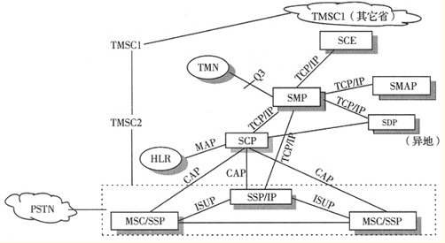

二、移動智能網體系結構
  移動智能網網絡結構圖如圖2所示。
圖2 移動智能網網絡結構圖
  移動智能網不是獨立存在的網,是疊加在電話交換網上的,依靠No.7信令系統(tǒng)同交換網密切聯(lián)系在一起。移動智能網是以計算機和數據庫為核心的,依靠先進的No.7信令網和大型集中數據庫來支持。其主要組成部分有:

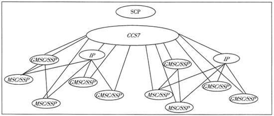

  移動智能網的組網有多種方案,目前傾向的組網方案是通過OVERLAY方式,在不改變現(xiàn)有移動通信網的條件下,通過增加有限的SSP,利用特殊號碼段觸發(fā)智能業(yè)務的方式來實現(xiàn)全網開通智能業(yè)務的目的。而目標網方式則要求把所有MSC端局都升級成為具有SSF功能的MSC,通過用戶登記的業(yè)務簽單信息來觸發(fā)智能業(yè)務。其目標網的組網圖如圖3所示。
圖3 移動智能網目標網組網圖

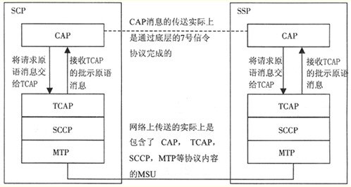

  CAP協(xié)議是在7號信令的SCCP/TCAP之上的,即CAP為TCAP的用戶(也稱TC用戶),直接與TCAP的成分子層相連。INAP使用TCAP所提供的TC請求原語將要發(fā)送的INAP消息傳送至TCAP成分子層,然后,再通過TCAP的事物處理子層、SCCP,以及MTP將消息發(fā)到對端,或者使用TCAP所提供的指示原語接收對端發(fā)來的INAP消息。INAP與TCAP的關系如圖4所示。
圖4 CAP與TCAP的配合
  TCAP有兩個重要概念:對話和操作。在網絡中一對節(jié)點之間使用TCAP進行的所有通信都被結構化為對話。例如,為處理一個智能呼叫而在SSP和SCP之間進行的所有通信可構成一個對話。在對話過程中交換的信息元素稱為操作,CAP協(xié)議的消息存放在這些信息元素中傳輸。操作由源TC用戶調用,請求目的地TC用戶執(zhí)行該操作指定的動作。

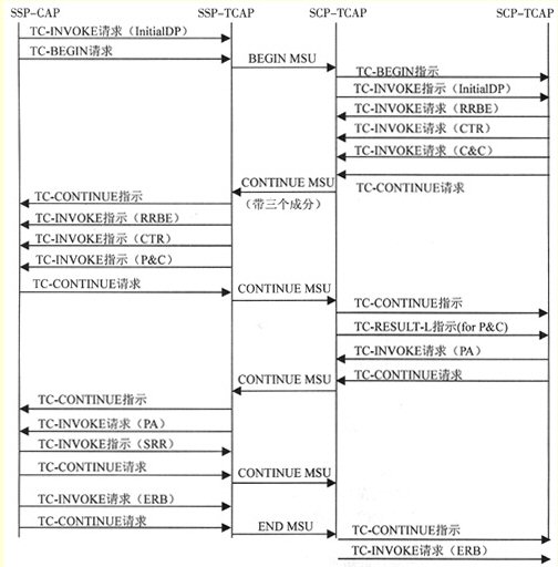

  目前在移動網中實現(xiàn)的主要移動智能網業(yè)務之一就是預付費業(yè)務(PPS)。圖5以預付費用戶查詢業(yè)務流程來說明CAP與TCAP的關聯(lián)。
圖5 CAP使用TCAP的示意圖
  從分布功能平面觀察,每個業(yè)務分支對應了一段CAP消息流。預付費用戶查詢業(yè)務流程是移動智能網中比較典型的一個業(yè)務,300業(yè)務的主要流程是:用戶撥接入碼,撥語言位,選擇流程,報余額,通話結束掛機等。CAP的消息流引起自動機的狀態(tài)轉移從而觸發(fā)下列消息事件,為簡單起見,我們在圖例中使用消息的縮寫。
