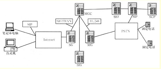

H248/MeGaCo協(xié)議是對(duì)MGCP的進(jìn)一步開(kāi)發(fā),因此具有更大的靈活性。MGCP與H248/MeGaCo協(xié)議在功能方面相似,但H248/MeGaCo有Context、Termination、Move等概念使其在支持增值業(yè)務(wù)方面更為方便,尤其是對(duì)多媒體呼叫的支持。MGCP只支持UDP無(wú)法保證信令傳輸質(zhì)量,而H.248/MeGaCo協(xié)議既支持TCP又支持UDP,可以保證信令的傳輸質(zhì)量。因此,H.248與MGCP相比具有很大的優(yōu)勢(shì),是媒體網(wǎng)關(guān)控制協(xié)議未來(lái)主要的協(xié)議。由H.248和SIP構(gòu)成的下一代網(wǎng)絡(luò)系統(tǒng)結(jié)構(gòu)如圖1所示。
圖1 下一代網(wǎng)絡(luò)系統(tǒng)結(jié)構(gòu)

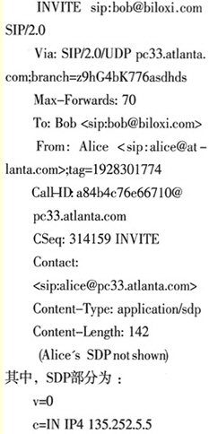

互聯(lián)網(wǎng)中的下一代通信信令主要由SIP來(lái)完成,用戶(hù)通過(guò)INVITE請(qǐng)求來(lái)發(fā)起一個(gè)對(duì)話(huà)。對(duì)話(huà)的發(fā)起過(guò)程如下:
m=audio 1234 RTP/AVP 0 96
a=rtpmap:96 G726/4
SDP協(xié)議主要用于完成對(duì)視頻或者音頻會(huì)話(huà)的描述。SDP文件包含在SIP消息之中。c關(guān)鍵字描述網(wǎng)絡(luò)地址,m關(guān)鍵字描述視頻/音頻信息端口號(hào),rtpmap關(guān)鍵字描述編碼格式等。媒體的傳輸是通過(guò)RTP(Realtime

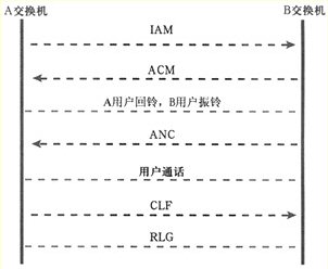

PSTN電話(huà)通過(guò)No.7信令來(lái)建立連接過(guò)程,通常采用G.711的PCM編碼格式傳輸,傳輸速率64 kbit/s。PSTN網(wǎng)絡(luò)通話(huà)流程如圖2所示。在PSTN通信過(guò)程中,A交換機(jī)首先通過(guò)發(fā)出IAM發(fā)起呼叫,其中包括被叫號(hào)碼。B交換機(jī)確定被叫空閑后發(fā)出ACM地址全信號(hào)通知A,此時(shí)B交換機(jī)通過(guò)A交換機(jī)對(duì)主叫用戶(hù)發(fā)送回鈴音,B交換機(jī)向被叫用戶(hù)振鈴。被叫摘機(jī)后,B交換機(jī)發(fā)ANC計(jì)費(fèi)應(yīng)答信號(hào)通知A,振鈴和回鈴?fù)V,雙方用戶(hù)開(kāi)始通話(huà)。通話(huà)結(jié)束后主叫用戶(hù)先掛機(jī),A交換機(jī)發(fā)出CLF前向釋放信號(hào)通知B,B收到后拆線(xiàn)并發(fā)出RLG釋放監(jiān)護(hù)信號(hào)通知A交換機(jī)。
圖2

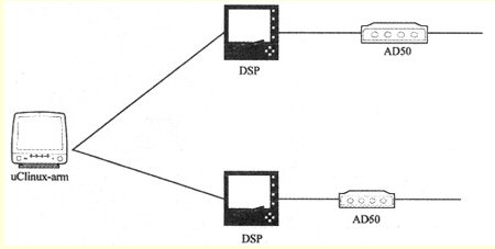

下一代媒體網(wǎng)關(guān)系統(tǒng)主要由媒體網(wǎng)關(guān)、媒體網(wǎng)關(guān)控制器和信令網(wǎng)關(guān)組成,實(shí)現(xiàn)了功能上的分解。為了適應(yīng)不同的網(wǎng)絡(luò),本文主要介紹了媒體網(wǎng)關(guān)的實(shí)現(xiàn)方法,其中媒體網(wǎng)關(guān)的主要作用是實(shí)現(xiàn)模擬信號(hào)由電路交換轉(zhuǎn)換成數(shù)字信號(hào)PCM編碼,并進(jìn)行G.711或者G.723等格式編碼。為了實(shí)現(xiàn)媒體網(wǎng)關(guān),整個(gè)系統(tǒng)由3部分組成,包括基于ARM架構(gòu)的嵌入式系統(tǒng)(uClinux)、語(yǔ)音信號(hào)轉(zhuǎn)換芯片(TLC320AD50)和定點(diǎn)數(shù)字信號(hào)處理器(TMS320VC54xx),如圖3所示。
圖3 下一代網(wǎng)絡(luò)媒體網(wǎng)關(guān)的組成
其中,AD50芯片的TDM接口負(fù)責(zé)從電路交換的信號(hào)中提取模擬信號(hào)的語(yǔ)音,通過(guò)AD50把模擬信號(hào)轉(zhuǎn)換成數(shù)字信號(hào),然后由DSP對(duì)提取的數(shù)字信號(hào)PCM編碼后的語(yǔ)音信號(hào)進(jìn)行μ律或者A律壓縮,最后可以通過(guò)主處理器來(lái)進(jìn)行G.723和G.729等編碼格式的轉(zhuǎn)換。對(duì)IP網(wǎng)的語(yǔ)音信號(hào)傳輸,uClinux操作系統(tǒng)同時(shí)必須支持RTP協(xié)議棧,這可以通過(guò)移植開(kāi)源的基于C語(yǔ)言的ORTP庫(kù)來(lái)實(shí)現(xiàn),而H.248協(xié)議棧則是自己來(lái)完成的,各種碼流格式的轉(zhuǎn)換通過(guò)移植ffmpeg程序來(lái)實(shí)現(xiàn)。為了驗(yàn)證系統(tǒng)的可行性,采取了通過(guò)麥克風(fēng)輸入電路的方法進(jìn)行了實(shí)現(xiàn),DSP通過(guò)CSS調(diào)試,uClinux通過(guò)終端調(diào)試,由麥克風(fēng)采集的模擬信號(hào)經(jīng)過(guò)AD50轉(zhuǎn)換為PCM編碼再通過(guò)DSP轉(zhuǎn)變成μ律或者A律編碼。最后由uClinux主處理器來(lái)對(duì)μ律編碼進(jìn)行格式轉(zhuǎn)換添加RTP頭,由H.248進(jìn)行與媒體網(wǎng)關(guān)控制器的交換,交換完成后發(fā)包給PC機(jī),最后由PC機(jī)用ethereal抓包。對(duì)比發(fā)包方和收包方的可證實(shí)丟包率情況,驗(yàn)證了方法的可行性。

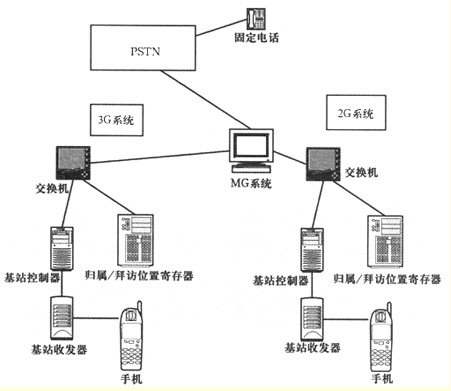

媒體網(wǎng)關(guān)系統(tǒng)在不同網(wǎng)絡(luò)中的位置情況如圖4所示。作為多個(gè)網(wǎng)絡(luò)的連接點(diǎn),媒體網(wǎng)關(guān)起到了至關(guān)重要的轉(zhuǎn)換和連接作用。
圖4 媒體網(wǎng)關(guān)系統(tǒng)連接的各種網(wǎng)絡(luò)
