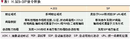

  通過表1的比較可以知道,要實(shí)現(xiàn)H.323與SIP網(wǎng)絡(luò)之間的互通,必須解決地址格式的轉(zhuǎn)換、消息映射和終端能力協(xié)商等方面的問題[2]。

  在H.323與SIP的互通中,H.323和SIP各自所支持的地址格式不同。SIP系統(tǒng)中地址典型格式是SIP:User@Host,而H.323系統(tǒng)中地址格式不受限制,可以是E.164標(biāo)識、各種URL格式、H.323 ID、Email ID等。在跨越不同的系統(tǒng)時必須對地址進(jìn)行轉(zhuǎn)換,這就要求H.323-SIP信令網(wǎng)關(guān)不但能夠識別消息中所包含的地址類型,而且還可以根據(jù)地址映射的規(guī)則將其變換為對端地址類型,實(shí)現(xiàn)一致和唯一的SIP URL到H.323地址或者H.323地址到SIP URL的映射[3]。
  (1) H.323到SIP的地址映射
  H.323別名地址轉(zhuǎn)換為SIP地址,要盡可能把別名地址中的URL ID轉(zhuǎn)換為”SIP:User@Host”格式;在SIP URL中,Host是必須的。如果H.323的E.l64 ID格式中不含有Host部分信息,該Host可以用H.323-SIP信令網(wǎng)關(guān)的IP地址代替;如果是傳輸端口標(biāo)識,則將該傳輸端口標(biāo)識映射為SIP URL的Host部分。SIP URL的user部分可以是H.323 ID和E.l64 ID,若端口號沒有指定可以使用默認(rèn)的5060端口;如果是Email ID格式,則在該地址前加上“SIP:”后直接當(dāng)作SIP URL。
  (2) SIP到H.323的地址映射
  將SIP地址轉(zhuǎn)換為H.323地址較簡單,如果SIP URL為電話號碼形式的話,則可以將其映射為H.323的E.164標(biāo)識,并且將SIP電話用戶部分的“+”、“-”、“.”都去掉;如果SIP URL的形式是User@Group的話,則可直接映射為H.323的Email ID,并將SIP字段去掉;如果SIP URL的格式是SIP:User@IP address,那么該地址就可以映射為一個傳輸端口標(biāo)識,并在這之前加上“IP:”。
  3.2 消息的轉(zhuǎn)換
  在呼叫控制和相關(guān)消息等方面,H.323和SIP存在很大的區(qū)別。H.323中H.225呼叫控制信令主要包括RAS消息和Q391呼叫信令消息兩個部分,而SIP消息包括請求和響應(yīng)兩種。這就需要H.323-SIP信令網(wǎng)關(guān)中將其轉(zhuǎn)換成SIP網(wǎng)絡(luò)的OK響應(yīng)消息;而H.323網(wǎng)絡(luò)發(fā)出的呼叫振鈴消息則被轉(zhuǎn)換成SIP網(wǎng)絡(luò)的180振鈴響應(yīng)消息。
  通常消息映射是一對一映射,但有時也可能是一個消息到多個消息的映射。例如SIP網(wǎng)絡(luò)的INVIITE消息,被轉(zhuǎn)換成H.323網(wǎng)絡(luò)發(fā)出的呼叫建立SETIP消息(網(wǎng)絡(luò)中不存在網(wǎng)守)或接入請求ARQ消息(網(wǎng)絡(luò)中存在網(wǎng)守)。
  此外,還存在消息參數(shù)的轉(zhuǎn)換,如:H.225.0的Display-Info參數(shù)對應(yīng)于SIP中的From字段,而DestinationCallsignalAdderss參數(shù)對應(yīng)于TO字段。
  在信令消息的轉(zhuǎn)換中,H.323-SIP信令網(wǎng)關(guān)還需考慮以下問題:
  一個給定協(xié)議的信令消息或參數(shù)可能沒有一個完全匹配的另一協(xié)議的響應(yīng)信令消息或參數(shù),這時需要由H.323-SIP信令網(wǎng)關(guān)創(chuàng)建消息信令之間的映射或者H.323-SIP信令網(wǎng)關(guān)做一定的處理以在共同理解的基礎(chǔ)上產(chǎn)生統(tǒng)一的標(biāo)準(zhǔn)。
  兩個協(xié)議對信令消息的理解出現(xiàn)錯誤時,H.323-SIP信令網(wǎng)關(guān)能夠產(chǎn)生基于共同理解統(tǒng)一標(biāo)準(zhǔn)基礎(chǔ)上的錯誤信息。
  3.3 媒體能力協(xié)商
  H.323采用H.245協(xié)議來描述主、被叫方能力的協(xié)商,而SIP中媒體信息描述則由會話描述協(xié)議(SDP)完成,因此媒體協(xié)商的過程就是SDP協(xié)議與H.245的交互過程。媒體能力協(xié)商的關(guān)鍵在于媒體能力的交換和媒體能務(wù)的解釋。
  (1) 媒體能力交換
  SIP會話請求過程和媒體協(xié)商過程等是一起進(jìn)行的,因此呼叫建立時間短;而H.323中呼叫建立過程和媒體參數(shù)協(xié)商的信令控制過程是分開進(jìn)行的。當(dāng)進(jìn)行媒體能力協(xié)商的時候, H.323-SIP信令網(wǎng)關(guān)將SIP轉(zhuǎn)換到H.323,只需把SIP的INVITE消息進(jìn)行拆分就能實(shí)現(xiàn);反之就很復(fù)雜,必須隨H.323進(jìn)程一步一步地疊加。
  由于H.323的呼叫建立存在快速連接和非快速連接兩種模式,H.323到SIP的轉(zhuǎn)換過程中媒體能力交換方式也有所不同。
  H.323終端在支持快速連接時,H.323的SETUP消息中實(shí)際上包含了快速啟動單元,該單元攜帶了媒體能力參數(shù)。因此,H.323-SIP信令網(wǎng)關(guān)只需將SETUP消息中的快速啟動單元所指明的信息用SDP描述,并加載在INVITE消息中發(fā)送給SIP用戶,SIP用戶就能獲得媒體交換能力。而SIP用戶在收到主叫的INVITE消息后,可以通過SIP的OK消息傳遞SIP的媒體交換能力。
  H.323終端不支持快速連接時,由于建立呼叫、協(xié)商能力和RTP端口號是分開的,而SIP要求這兩種信息在一個INVITE消息中發(fā)出,因此SIP只有等到H.323-SIP信令網(wǎng)關(guān)與H.323終端建立起H.245邏輯信道后才能獲得媒體交換能力。
  (2) 媒體能力的解釋
  H.323的媒體交換能力由H.245協(xié)議定義,它的媒體描述為優(yōu)先遞減的描述符集。例如{[a1,a2][v1,v2][dl]}表示同時支持音頻、視頻、數(shù)據(jù)的傳送,音頻的格式只能為a1或a2,視頻格式只能為v1或v2。而SIP的媒體交換能力由SDP協(xié)議定義,SDP不具備H.245中描述各集合復(fù)雜關(guān)系的功能。因此,這種媒體交換能力的不同定義可能會在呼叫中產(chǎn)生一些誤解,給正常通信造成一定的麻煩。這就需要H.323-SIP信令網(wǎng)關(guān)具備能務(wù)解釋一致性的能力,即要求H.323-SIP信令網(wǎng)關(guān)接收到SIP網(wǎng)絡(luò)發(fā)出的呼叫請求時,信令網(wǎng)關(guān)就從其SDP中的媒體字段獲得關(guān)于媒體格式和媒體能力的數(shù)據(jù),并把他們轉(zhuǎn)換成對應(yīng)的H.245能力交換信息。同樣,H.323-SIP信令網(wǎng)關(guān)也能將H.245協(xié)議描述的媒體格式和媒體能力轉(zhuǎn)換成對應(yīng)的SDP能力交換信息。
