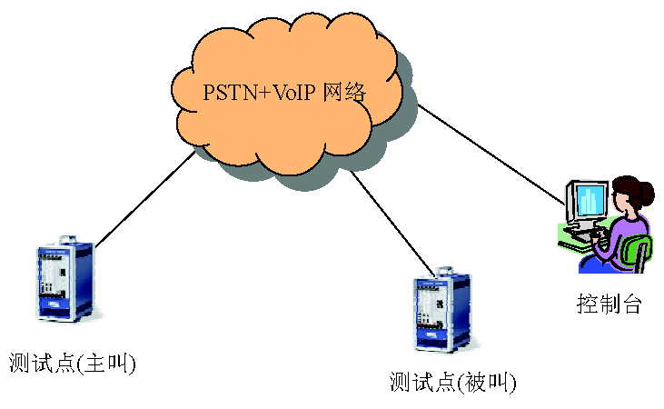

  NGN網(wǎng)絡(luò)性能測(cè)試要兼顧PSTN與VoIP網(wǎng)絡(luò)的融合,既要考慮滿負(fù)荷條件下的語音質(zhì)量測(cè)試,也要考慮軟交換的純信令的壓力測(cè)試,還要考慮媒體網(wǎng)關(guān)對(duì)媒體流的處理能力測(cè)試。對(duì)應(yīng)于電信運(yùn)營(yíng)商來說,比較全面的NGN網(wǎng)絡(luò)測(cè)試,不但要考慮本地的端到端測(cè)試,還要考慮異地(跨地域)的性能測(cè)試;從測(cè)試技術(shù)來講,一般包括同步呼叫測(cè)試、異步呼叫測(cè)試、長(zhǎng)保持呼叫測(cè)試、語音質(zhì)量測(cè)試,以及語音間斷/語音滑動(dòng)測(cè)試、回聲測(cè)試、其他性能測(cè)試等。
  NGN網(wǎng)絡(luò)性能測(cè)試構(gòu)架中,一般采用一個(gè)或兩個(gè)測(cè)試點(diǎn),即被仿真的主叫方和被叫方在一臺(tái)或兩臺(tái)儀表上,兩個(gè)測(cè)試點(diǎn)可以在同一地點(diǎn),也可以在不同地點(diǎn)進(jìn)行跨地域測(cè)試。被仿真的主叫方和被叫方可以是軟交換、媒體網(wǎng)關(guān)、模擬用戶、VoIP用戶、PSTN網(wǎng)絡(luò)等各種網(wǎng)絡(luò)節(jié)點(diǎn);可以采用SIP,SIP-T,H.323,MGCP,H.248,Sigtran等VoIP協(xié)議,也可以采用隨路,SS7,PRI,V5,模擬線等PSTN信令;可以使用G.711/G.723/G.726/G.729等語音編碼方式,也支持H.261/H.263/H.264等視頻編碼方式;主叫方和被叫方可以分別在PSTN和VoIP兩個(gè)網(wǎng)絡(luò)中,這對(duì)于測(cè)試網(wǎng)絡(luò)的融合性能很有幫助。一般使用一個(gè)操作平臺(tái),設(shè)定測(cè)試腳本,手動(dòng)或自動(dòng)輸出報(bào)告。報(bào)告一般包括呼叫完成情況(完成率/呼損/CPS/BHCA等)、網(wǎng)絡(luò)損傷情況(延遲/抖動(dòng)/丟包/錯(cuò)序等)、語音質(zhì)量情況(MOS/PSQM/PESQ等)、網(wǎng)絡(luò)回聲情況、呼叫錯(cuò)誤及原因等。從圖1可以看出,NGN網(wǎng)絡(luò)性能測(cè)試構(gòu)架包括操作控制臺(tái)、測(cè)試點(diǎn)(測(cè)試工具)、被測(cè)PSTN和VoIP網(wǎng)絡(luò)等。
圖1 NGN網(wǎng)絡(luò)性能測(cè)試架構(gòu)

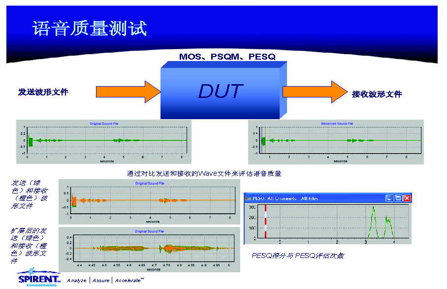

  ITU開發(fā)了P.861(PSQM)和更新的P.862(PESQ),力圖用成本更低的客觀測(cè)量法來做為主觀收聽質(zhì)量測(cè)量的補(bǔ)充。采用這些測(cè)量技術(shù),可以通過比較送入系統(tǒng)中的一個(gè)原始參考文件與輸出的受損文件之間的差異,得到由傳輸系統(tǒng)或CODEC引入的失真。這些技術(shù)的初衷雖然是為了CODEC的實(shí)驗(yàn)室測(cè)量,但在VoIP網(wǎng)絡(luò)測(cè)量中也得到了廣泛使用。
  P.861(PSQM)和P.862(PESQ)算法將參考信號(hào)和受損信號(hào)都分成較短的交迭樣本塊,計(jì)算每一塊的傅立葉變換系數(shù),并比較他們的系數(shù)。P.862算法最后給出一個(gè)PESQ得分,該得分與MOS的范圍相近,但它并不是MOS的準(zhǔn)確映射。新的PESQ-LQ得分更接近收聽質(zhì)量MOS。這些算法都同時(shí)要求訪問源文件和輸出文件才能測(cè)量后者相對(duì)于前者的失真。
  (4)話音質(zhì)量的測(cè)試方法
  大部分語音測(cè)試設(shè)備(例如Spirent的Abacus)都是采用基于ITU P.861與P.862規(guī)范標(biāo)準(zhǔn),對(duì)網(wǎng)絡(luò)或者設(shè)備進(jìn)行客觀評(píng)價(jià)。這里我們用Spirent的Abacus5000來舉例說明話音質(zhì)量的評(píng)價(jià)方法。Abacus5000是基于呼叫的測(cè)試系統(tǒng),它可以在模擬用戶產(chǎn)生呼叫的同時(shí)生成真實(shí)的媒體流。針對(duì)音頻,可提供3-tone,Resilient測(cè)試;針對(duì)話音,能夠發(fā)送標(biāo)準(zhǔn)的男聲、女聲、混音等.wave格式文件。標(biāo)準(zhǔn)的測(cè)試文件從發(fā)送端經(jīng)過被測(cè)網(wǎng)絡(luò)傳輸后到接收端,測(cè)試系統(tǒng)通過話音質(zhì)量評(píng)估手段,比較原始語音文件和接收到的語音文件間的異同來對(duì)被測(cè)系統(tǒng)進(jìn)行評(píng)估,得到PSQM(P.861)或者PESQ(P.862)。系統(tǒng)還可以提供客觀測(cè)試方法到主觀測(cè)試結(jié)果的相關(guān)性對(duì)應(yīng),即PSQM/PESQ到MOS的轉(zhuǎn)換。圖2所示的為Abacus5000的語音質(zhì)量測(cè)試方法。
圖2 Abacus5000的語音質(zhì)量測(cè)試方法
