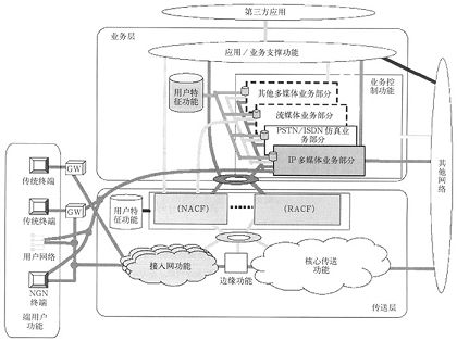

  ITU-T在Release 1中主要研究內(nèi)容包括業(yè)務(wù)需求,網(wǎng)絡(luò)構(gòu)架,QoS,安全等。目前提出的NGN業(yè)務(wù)和傳送層構(gòu)架如圖1所示。
圖1 NGN的業(yè)務(wù)和傳送層構(gòu)架
  NGN的業(yè)務(wù)層主要包括4個(gè)部分。
 。1)IP多媒體業(yè)務(wù)部分。IP多媒體業(yè)務(wù)部分使用基于SIP的控制,IP多媒體部分通過基于IMS的核心網(wǎng)絡(luò),提供IP多媒體業(yè)務(wù),同時(shí)提供PSTN/ISDN的模擬業(yè)務(wù),PSTN/ISDN的模擬業(yè)務(wù)主要強(qiáng)調(diào)只需要實(shí)現(xiàn)現(xiàn)有PSTN/ISDN的部分業(yè)務(wù),同時(shí)由于使用的終端與現(xiàn)有模擬終端不同,用戶體驗(yàn)與現(xiàn)有的業(yè)務(wù)體驗(yàn)可以不同。
 。2)PSTN/ISDN的仿真業(yè)務(wù)部分。PSTN/ISDN仿真業(yè)務(wù)部分主要強(qiáng)調(diào)下一代網(wǎng)絡(luò)對(duì)現(xiàn)有PSTN/ISDN業(yè)務(wù)的繼承,一方面是要求繼承現(xiàn)有模擬終端的接入方式。另一方面要求用戶體驗(yàn)與現(xiàn)有業(yè)務(wù)體驗(yàn)完全一致,用戶不會(huì)感知到網(wǎng)絡(luò)側(cè)的變化。
 。3)流媒體業(yè)務(wù)部分。NGN可以提供NGN第一期中定義的流媒體業(yè)務(wù),如內(nèi)容傳送業(yè)務(wù),多媒體多播和廣播業(yè)務(wù)等。
  (4)其他多媒體業(yè)務(wù)部分。
  目前的NGN構(gòu)架中對(duì)流媒體業(yè)務(wù)和其他多媒體業(yè)務(wù)還沒有更深入的研究。

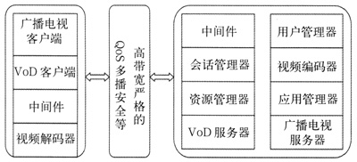

  圖2闡述了一般的、可支持?jǐn)?shù)字廣播電視和視頻點(diǎn)播(VoD)的IPTV業(yè)務(wù)構(gòu)架。這個(gè)構(gòu)架是基于ITU建議H.610定義的綜合架構(gòu)和業(yè)務(wù)模型和構(gòu)建在有限電視實(shí)驗(yàn)室的視頻業(yè)務(wù)構(gòu)架基礎(chǔ)上的。IPTV構(gòu)架的主要功能部分還是前端播放系統(tǒng),傳輸網(wǎng)絡(luò)和用戶終端設(shè)備。
圖2 一般的IPTV業(yè)務(wù)構(gòu)架
  2.1 前端播放系統(tǒng)
  對(duì)于數(shù)字電纜或數(shù)字衛(wèi)星電視系統(tǒng),IPTV業(yè)務(wù)需要一個(gè)視頻前端播放系統(tǒng),這是網(wǎng)絡(luò)中獲得線性(如廣播電視)或點(diǎn)播(如電影)內(nèi)容并格式化成幀,并由此經(jīng)由IP網(wǎng)絡(luò)分發(fā)的位置。
  前端播放系統(tǒng)可以分為兩類:廣播電視前端播放系統(tǒng)和VoD前端播放系統(tǒng)。廣播電視前端播放系統(tǒng)接受各種格式的視頻流,將其重新轉(zhuǎn)化格式并進(jìn)行封裝,接入核心網(wǎng),通過核心網(wǎng)將視頻信號(hào)發(fā)送到接入網(wǎng)。另一方面,VoD前端播放系統(tǒng)這不同于線性廣播電視前端播放系統(tǒng),它給用戶提供具有類似VCR的停止、快進(jìn)、重繞等控制功能的單播數(shù)據(jù)流。
  前端播放系統(tǒng)由許多部分組成,包括中間件,MPEG編碼器,VoD服務(wù)器,廣播電視服務(wù)器,用戶管理器,資源管理器,會(huì)話管理器和應(yīng)用管理器。

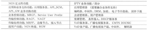

  表1概括總結(jié)了NGN功能與IPTV業(yè)務(wù)功能/部分之間的關(guān)系,圖3描述了NGN Release 1的功能與IPTV業(yè)務(wù)功能/部分的映射關(guān)系,更明確的定義了IPTV業(yè)務(wù)的功能和功能實(shí)體,完善了包含IPTV業(yè)務(wù)的NGN體系構(gòu)架。
