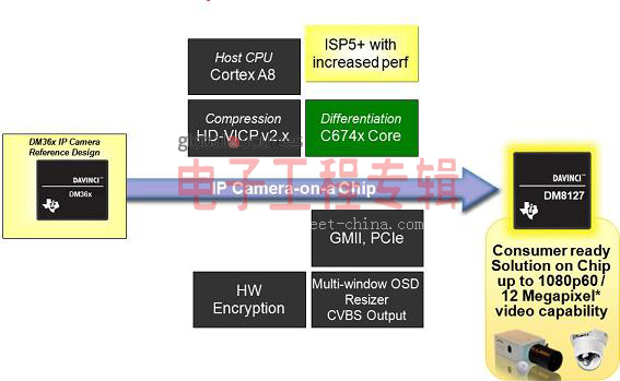

  為了幫助客戶快速推出具有視頻分析功能的IP攝像機,TI最近推出了第二代基于達芬奇DM8127+Aptina A10030千萬像素級CMOS圖形傳感器的IP攝像機參考設(shè)計。其中,DM8127不但可支持一路H.264格式1080p每秒60幀編碼和多個不同分辨率的子碼流,還集成了主頻最高達750MHz的C674x DSP用以智能分析,以及最新的HD-VICP協(xié)處理器以支持高清編碼。
TI DM8127系統(tǒng)框圖
TI DM8127系統(tǒng)框圖
  “從TI的角度來看,隨著數(shù)字視頻監(jiān)控產(chǎn)品高清和智能需求的提高,前端模擬單元不可避免的要集成到處理平臺中來!蓖醭袑幷f,“這樣既可以增加集成度、降低成本,同時對于提升系統(tǒng)性能也有可靠的保證!背酥,視頻處理子系統(tǒng)中的核心還包含影像信號處理器(ISP)。
  他進一步解釋稱,視頻采集過程中,前端把CCD/CMOS傳感器所采集的影像經(jīng)過視頻接口采集,然后通過ISP進行3A成像處理,包括“自動曝光(AE)”、“自動白平衡(AWB)”和“自動聚焦(AF)”。同時,為適應(yīng)成像過程的高速相應(yīng),IMCOP影像性處理器和IPIPE影像流水處理單元也是必不可少的。這三個部分都將存在于ISP中,同時集成的還有OSD以支持屏幕圖文顯示。
  然而,并不是所有ISP都可以輕易地把人臉檢測功能集成進來。由于針對高清應(yīng)用的CMOS傳感器(500萬-1200萬像素)已逐漸成為主流,所以選擇強大而成熟的ISP將至關(guān)重要。當(dāng)然,作為子處理系統(tǒng),如何確保在SoC上實現(xiàn)更有效地協(xié)調(diào)工作機制更為關(guān)鍵。在TI新的體系結(jié)構(gòu)中,以增強型ISP為核心的前端模塊有專門的ARM Cortex-M3微處理器控制,而高達1GHz的Cortex A8主處理器在必要時則可以分擔(dān)前端視頻的處理能力。
