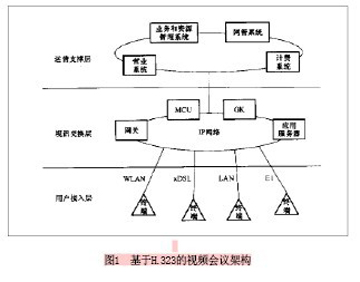

  這一類會議主要采用H.323體系結(jié)構(gòu),整體架構(gòu)由終端(terminal)、網(wǎng)守(gatekeeper)、網(wǎng)關(guān)(gateway)和多點(diǎn)控制單元(MCU)四部分組成,其中終端特指為H.323終端(如圖1)。
圖1 基于H.323的視頻會議架構(gòu)
  在H.323的視頻會議架構(gòu)下,用戶使用終端進(jìn)行注冊、配置并發(fā)起會議,通過網(wǎng)守對H.323終端進(jìn)行呼叫控制和帶寬控制,最后通過MCU網(wǎng)元音視頻的混合與切換,實(shí)現(xiàn)會議控制。網(wǎng)關(guān)則負(fù)責(zé)完成H.323終端與其他終端的互通。
