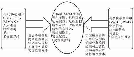

  無線傳感器網(wǎng)絡(luò)(WSN)和移動通信的結(jié)合,既是無線傳感器網(wǎng)絡(luò)產(chǎn)業(yè)發(fā)展的需要,也是移動通信產(chǎn)業(yè)發(fā)展的需要,如圖1所示,這種結(jié)合可以解決兩個產(chǎn)業(yè)的諸多發(fā)展瓶頸,大大擴展兩個產(chǎn)業(yè)的業(yè)務(wù)應(yīng)用領(lǐng)域,帶來很多新的機遇。
圖:無線傳感器網(wǎng)絡(luò)和移動通信的結(jié)合

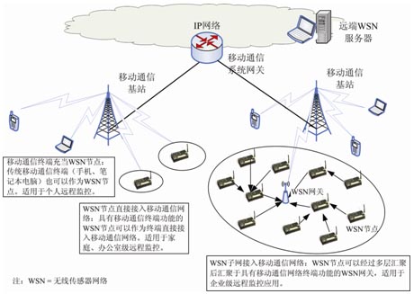

  如圖2所示,基于移動通信系統(tǒng)的WSN網(wǎng)絡(luò)可以靈活支持各種規(guī)模的WSN網(wǎng)絡(luò)?梢杂蒞SN節(jié)點通過有限的分層匯聚構(gòu)成一定規(guī)模的WSN網(wǎng)絡(luò)后,通過具有移動終端功能的WSN網(wǎng)關(guān)回傳到移動通信系統(tǒng)。也可以由移動基站直接連接具有移動終端能力的傳感器,此時這些傳感器既是WSN節(jié)點,也是WSN網(wǎng)關(guān)。這種結(jié)構(gòu)完全不需要WSN節(jié)點之間的自組網(wǎng),可以最大限度地降低傳輸延遲,支持對實時性要求很高的監(jiān)控應(yīng)用。移動終端(如手機、筆記本電腦)本身如果具有傳感器功能,也可以作為WSN節(jié)點和WSN網(wǎng)關(guān)使用,構(gòu)建個域WSN網(wǎng)絡(luò)。
圖:與移動通信網(wǎng)絡(luò)結(jié)合的WSN網(wǎng)絡(luò)

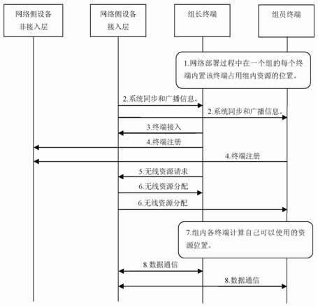

    終端組內(nèi)有一個終端充當(dāng)“組長終端”,組長終端負責(zé)代表組內(nèi)所有終端和網(wǎng)絡(luò)的鏈路層保持連接,“組員終端”對于系統(tǒng)鏈路層是“透明的”。通過高層ID(如IP地址)進一步區(qū)分這個終端組內(nèi)的各個終端。同時,“組長終端”代表整個終端組向系統(tǒng)請求無線資源,其他“組員終端”,不直接向系統(tǒng)申請資源。而是在組內(nèi)所有終端之間形成固定的、預(yù)定義的資源分配。這樣,系統(tǒng)分配給“組長終端”一個資源塊,就相當(dāng)于將這個資源塊分給了這個終端組。系統(tǒng)的資源指示信令相當(dāng)于在終端組內(nèi)進行廣播,組內(nèi)的所有終端接收到系統(tǒng)的資源指示信令后,根據(jù)終端組的分配組員塊和自己在組內(nèi)的具體資源位置發(fā)送信息;诖朔謱咏K端ID結(jié)構(gòu)的終端接入和資源分配流程如圖所示:
圖:基于分層終端ID的接入和資源分配流程
  (1)在網(wǎng)絡(luò)部署過程中,對一個終端組內(nèi)各終端的資源分配方法進行預(yù)定義,即組內(nèi)各個終端占用分配給該終端組的資源的哪一部分。
  (2)終端接收網(wǎng)絡(luò)側(cè)設(shè)備接入層發(fā)出的系統(tǒng)同步和廣播信息,組長終端和組員終端都接收此信息。
  (3)組長終端代表整個終端組向網(wǎng)絡(luò)側(cè)設(shè)備接入層發(fā)起接入。
  (4)組長終端和各組員終端分別向網(wǎng)絡(luò)側(cè)設(shè)備非接入層進行注冊。
  (5)組長終端代表整個終端組向網(wǎng)絡(luò)側(cè)設(shè)備接入層發(fā)出資源請求。
  (6)網(wǎng)絡(luò)側(cè)設(shè)備接入層向組長終端發(fā)布分配給該終端組的無線資源。
  (7)組內(nèi)各終端根據(jù)第1步中預(yù)定義的組內(nèi)資源分配方法,計算出自己應(yīng)該使用網(wǎng)絡(luò)側(cè)設(shè)備分配給本組的資源的哪一部分。
  (8)各終端在計算出的資源位置開始和網(wǎng)絡(luò)側(cè)設(shè)備進行通信。

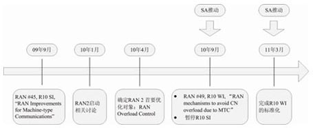

  在2009年9月份的RAN #45次會議上,3GPP決定在R10啟動一個研究針對MTC應(yīng)用的無線網(wǎng)優(yōu)化的Study Item(SI):“RAN Improvements for Machine-type Communications”,相應(yīng)成果收集在TR 37.868中。此SI的主要研究工作在RAN2進行,項目首先對MTC典型應(yīng)用、業(yè)務(wù)模型和優(yōu)化對象等進行研究。經(jīng)過研究,RAN2將無線網(wǎng)擁塞確定為首要工作重點,包括RAN網(wǎng)絡(luò)擁塞(尤其是隨機接入的擁塞問題和信令網(wǎng)絡(luò)擁塞)。
  在2010年9月的RAN #49次全會上,在SA的推動下,RAN全會決定成立一個關(guān)于MTC的新的WI,用來解決避免大量MTC設(shè)備接入導(dǎo)致的核心網(wǎng)過載問題。2011年3月份,RAN2完成了此WI并在RAN全會上通過。圖4所示的是3GPP MTC R10標準化項目進程情況。
圖:3GPP MTC R10標準化項目進程
