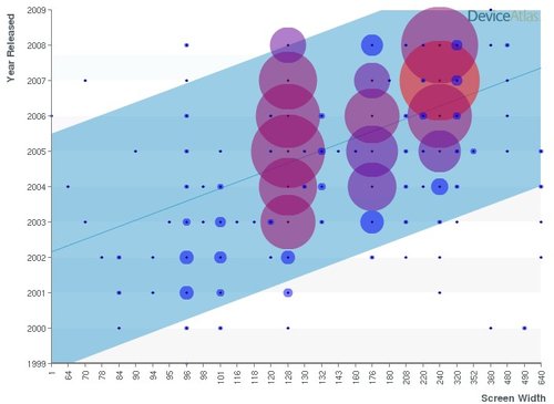

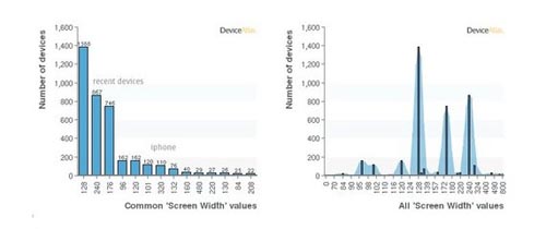

  不用慌張,事情沒有那么可怕。在設(shè)計(jì)移動(dòng)web時(shí),你完全可以假設(shè)頁面是可以上下滾動(dòng)的——就像桌面瀏覽器中的應(yīng)用一樣。這樣就不用考慮屏幕的高度問題了,你可以將主要的精力集中在處理設(shè)備屏幕的寬度上了。幸運(yùn)的是,DeviceAtlas Explorer已經(jīng)提供了大量已有設(shè)備的屏幕寬度統(tǒng)計(jì)信息了。

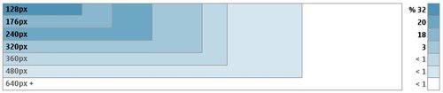

  正如圖表所示,大多數(shù)的屏幕寬度主要集中在128,240和176像素這幾種類型中——而剩余的集中類型:120,130,160,208和220像素—— 和最多的三種類型值也相差不大。還有一小部分的屏幕尺寸寬度為96,101,320或是大于320像素。屏幕寬度低于128像素的設(shè)備只占了很小的比例,總共有469個(gè)設(shè)備。
  還有一點(diǎn),不到5%的設(shè)備寬度大于320個(gè)像素。但這一數(shù)字可能會在未來有所提升,目前已經(jīng)可以看到,小屏幕(128,176等)設(shè)備正逐漸被大屏幕(240+)設(shè)備所代替。下面的圖表給出了相關(guān)的分析。

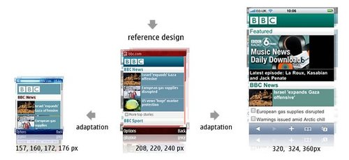

  策略2:開發(fā)一個(gè)默認(rèn)的參考設(shè)計(jì)
  確定好你的設(shè)備分組(并咨詢了相應(yīng)的開發(fā)人員)以后,你接下來要做的就是選定一個(gè)參考設(shè)備。在你的設(shè)計(jì)過程中,將使用這個(gè)參考設(shè)備創(chuàng)作你的參考設(shè)計(jì)。根據(jù)你的商業(yè)需求,你可能會選擇一個(gè)中等屏幕尺寸(240 px)的設(shè)備開發(fā)你的參考設(shè)計(jì)版本。這可以簡單地適應(yīng)更小屏幕的設(shè)備,也能在更大的設(shè)備上留有更多的創(chuàng)作空間。當(dāng)然,也可以選擇多種參考設(shè)備,創(chuàng)造多個(gè)參考設(shè)計(jì)版本(通常是根據(jù)設(shè)備分組情況決定的),這有助于你:

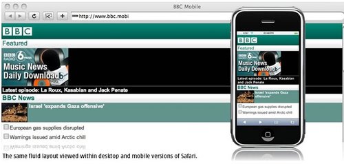

  你可能已經(jīng)注意到了,它的布局設(shè)計(jì)完全是靈活的。在頁面中各個(gè)部分并沒有限定寬度的大小。在下面的例子中可以看到,這樣設(shè)計(jì)的布局具有很好的靈活性,能夠適應(yīng)不同的屏幕寬度。
  其余的風(fēng)格和內(nèi)容則是針對服務(wù)器端調(diào)整適應(yīng)各種設(shè)備。

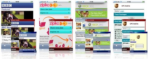

圖:圖標(biāo)根據(jù)設(shè)備屏幕的寬度調(diào)整大小。
  報(bào)頭使用了一個(gè)平鋪和彩色的背景。像Nokia 6680這類舊款的設(shè)備不支持渲染平鋪背景的功能,但是它能夠顯示背景的色彩。一些更簡單的設(shè)備,比如只支持WAP2.0(XHTML-MP)的設(shè)備,可能直接忽略樣式屬性,而是簡單地顯示一個(gè)圖標(biāo)而已。(還是以BBC為例,它可能導(dǎo)致在白色的背景上顯示白色的圖標(biāo);顯示的效果有時(shí)會難以辨認(rèn))。

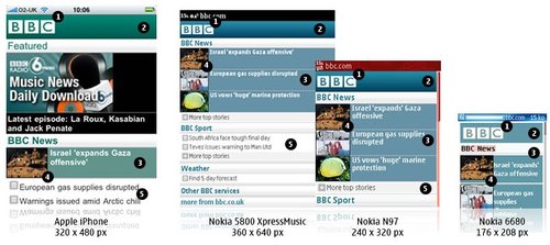

  BBC還可以為特定的設(shè)備(或是一組設(shè)備)重新編排一些內(nèi)容。iPhone有非常豐富的功能,因此iPhone版的BBC還有音樂下載選項(xiàng),而其他的設(shè)備可能只會顯示今天最熱門的‘BBC新聞’。可以根據(jù)數(shù)據(jù)的大小,多媒體的處理能力甚至是屏幕的尺寸決定是否需要針對iPhone提供更加豐富的內(nèi)容。以Nokia 6680上的‘特色’顯示為例,它大部分的顯示內(nèi)容是讓用戶滾動(dòng)屏幕查看今天最熱門新聞故事。iPhone上顯示了三個(gè)新聞故事,而其中只有一篇配有插入。這使得用戶無需滾動(dòng)屏幕就可以大致了解全部的咨詢。
  在更大一點(diǎn)的設(shè)備上,每個(gè)列表?xiàng)l目都會配有一個(gè)圖標(biāo)。但是當(dāng)屏幕尺寸較小時(shí),可以將一些風(fēng)格元素剔除從而使得列表的顯示更加合理。
