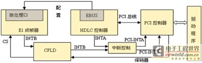

  NO.7信令采集卡是NGN網(wǎng)絡(luò)測試儀中非常重要的一張數(shù)據(jù)采集卡。在NGN網(wǎng)絡(luò)測試儀中主要完成的功能為物理層的數(shù)據(jù)采集和HDLC鏈路控制。為了滿足測試時數(shù)據(jù)流量大,方便用戶使用的要求,本卡的設(shè)計采用了自帶標(biāo)準(zhǔn)PCI協(xié)議規(guī)范的HDLC控制器(MindSpeed CN8478)、專用的E1成幀器(IDT82P2284)芯片及Windows 2000作為此卡的基本軟硬件構(gòu)架。此卡的軟件驅(qū)動基于PCI框架,能夠?qū)崿F(xiàn)NO.7信令的快速、穩(wěn)定采集。圖1為此卡的總體設(shè)計方案框圖。
NO.7信令采集卡總體設(shè)計框圖
圖1 NO.7信令采集卡總體設(shè)計框圖
  按照NGN網(wǎng)絡(luò)測試儀的總體設(shè)計方案,NO.7信令采集卡在測試儀中是以PCI插槽板卡存在的。NO.7信令通過帶有高阻適配器的E1數(shù)據(jù)采集線從網(wǎng)絡(luò)上被提取后就送到成幀器芯片IDT82P2284中,數(shù)據(jù)經(jīng)過IDT82P2284處理后來到了CN8478的串口,在CN8478中形成的HDLC幀被送到上層軟件進(jìn)行協(xié)議分析處理。本卡可以實現(xiàn)16路監(jiān)測、4路仿真。

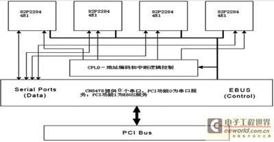

  NO.7信令采集卡在硬件上主要由以下單元組成:HDLC邏輯層MUSYCC(CN8478)、物理層E1成幀器(IDT82P2284)、CPLD邏輯控制器、RJ45網(wǎng)絡(luò)接口、高阻適配器等。本采集卡的硬件設(shè)計框圖如圖2所示。
NO.7信令采集卡硬件框圖
圖2 NO.7信令采集卡硬件框圖

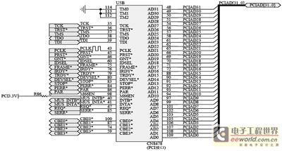

  CN8478是一個PCI多功能設(shè)備,它包括了以下幾個部分:一個主接口Host Interface、8個串口Serial Interface、1個擴(kuò)展總線口Expansion Bus Interface(EBUS)、一個邊界掃描口Boundary Scan and Test Access。其中,主接口又由四個部分組成:設(shè)備配置寄存器、PCI功能0的配置空間、PCI功能1的配置空間、PCI接口。串口也有四個組成部分:中斷控制器、DMAC、位級處理器BLP、接收和發(fā)送端口。主接口主要提供CN8478與PC之間的接口,完成設(shè)備寄存器配置和PCI功能區(qū)配置區(qū)間的讀寫,串口主要完成主接口和IDT82P2284的數(shù)據(jù)傳遞,同時根據(jù)需要產(chǎn)生中斷,并報知PC;EBUS接口通過內(nèi)置的MPU(微處理器單元)主要完成外圍設(shè)備的擴(kuò)展,這里用來對IDT82P2284的寄存器讀寫以實現(xiàn)對其進(jìn)行控制;邊界掃描在此系統(tǒng)中不用。圖3為CN8478的PCI接口設(shè)計原理圖。
圖3 CN8478的PCI接口設(shè)計原理圖

  在N×64K采集模式下,可對PHY層的IDT82P2284進(jìn)行控制使其工作在復(fù)用模式,讓成幀器芯片上的四條E1鏈路合成一路后送到CN8478的一個串口,這時IDT82P2284和串口時鐘為 8.192MHz,由板卡上的專用時鐘芯片提供。在N×64K的采集模式下可實現(xiàn)16路的NO.7信令采集。
  在高速2M采集模式下,同樣可對IDT82P2284進(jìn)行控制,這時使其工作在非復(fù)用模式,讓成幀器的每條E1鏈路分別獨(dú)立的把數(shù)據(jù)發(fā)送到CN8478的一個串口,這時IDT82P2284和串口之間的接口時鐘為2.048MHz,這個時鐘是成幀器在網(wǎng)絡(luò)的線上提取的。在高速2M采集模式下,可同時實現(xiàn)8路和16路的NO.7信令采集。

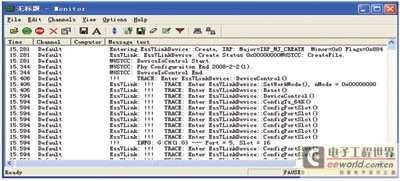

  調(diào)試本驅(qū)動程序,本設(shè)計使用了一個KDebugOnlyTrace類對象在DriverMonitor中輸出調(diào)試跟蹤信息,同時也經(jīng)常借助于SoftICE來查看內(nèi)存值以確認(rèn)共享體的配置信息。圖4為使用DriverMonitor輸出的調(diào)試信息。
驅(qū)動程序調(diào)試顯示
圖4 驅(qū)動程序調(diào)試顯示
