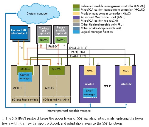

  ATCA和MicroTCA架構(gòu)為高可用性系統(tǒng)提供內(nèi)在的支持。每個(gè)AMC模塊都有一個(gè)模塊管理控制器(MMC),可以用來(lái)實(shí)現(xiàn)模塊電源、操作和背板連接的遠(yuǎn)程控制。
  對(duì)于MicroTCA來(lái)說(shuō),機(jī)箱內(nèi)的MCH(MicroTCA carrier hub)提供系統(tǒng)管理以及與每個(gè)模塊的MMC的交互功能(圖1)。在ATCA系統(tǒng)中,這些功能由子架管理控制器和支持AMC的ATCA卡上的IPMC共同完成。MCH和MMC之間的交互能使MCH打開或關(guān)閉AMC,詢問(wèn)AMC,甚至取消它們的背板訪問(wèn)功能,因此MCH能夠提供模塊級(jí)的電子鍵控、故障檢測(cè)和故障隔離等服務(wù)。
  MicroTCA架構(gòu)內(nèi)還可選支持使用冗余電源、冷卻風(fēng)扇和MCH控制模塊,因此很容易使用運(yùn)行高可用性系統(tǒng)軟件的完整硬件冗余進(jìn)行系統(tǒng)設(shè)計(jì),而這些軟件大部分是現(xiàn)成的。

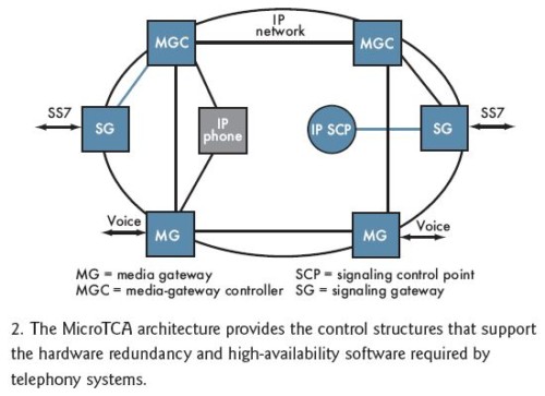

  信令網(wǎng)關(guān)的任務(wù)是確保在一個(gè)網(wǎng)絡(luò)上產(chǎn)生的信令能夠到達(dá)另一個(gè)網(wǎng)絡(luò)上的目的地。另外,兩個(gè)PSTN網(wǎng)絡(luò)可以通過(guò)中間的IP網(wǎng)絡(luò)實(shí)現(xiàn)連接。媒體網(wǎng)關(guān)(MG)將語(yǔ)音、視頻和數(shù)據(jù)從IP網(wǎng)絡(luò)傳送/轉(zhuǎn)換到另一個(gè)MG或IP端點(diǎn)。信令網(wǎng)關(guān)(SG)用于封裝SS7控制信令并將它們發(fā)送到媒體網(wǎng)關(guān)控制器(MGC,也稱為軟交換)。MGC需要管理這些信令進(jìn)入和離開IP網(wǎng)絡(luò)時(shí)的連接,并需要處理IP網(wǎng)絡(luò)中發(fā)起的連接。當(dāng)IP網(wǎng)絡(luò)鏈接著兩個(gè)PSTN網(wǎng)絡(luò)時(shí),SG也能封裝SS7信令,并通過(guò)IP網(wǎng)絡(luò)傳送到另外一個(gè)SG,因此一個(gè)具有完整橋接功能的網(wǎng)絡(luò)具有如圖2所示的結(jié)構(gòu)。

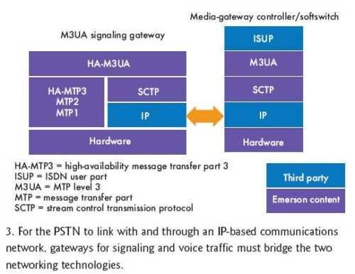

   幸運(yùn)的是,就象硬件一樣,現(xiàn)成標(biāo)準(zhǔn)的構(gòu)建模塊大大地簡(jiǎn)化了獨(dú)立型信令網(wǎng)關(guān)的軟件設(shè)計(jì)。其中一個(gè)重要的組件是SIGTRAN協(xié)議棧,它能支持在IP網(wǎng)絡(luò)上傳送SS7消息(圖3)。這種協(xié)議棧用一種流式控制傳送協(xié)議(SCTP)替換了SS7的MTP層,以便在IP網(wǎng)絡(luò)上傳送控制信號(hào)。
   SIGTRAN適配層則針對(duì)SS7的上層協(xié)議模擬出缺少的MTP層協(xié)議,從而保持了高層消息結(jié)構(gòu)的完整性。這種結(jié)構(gòu)允許信令網(wǎng)關(guān)終結(jié)MTP層。當(dāng)IP鏈接到PSTN電話時(shí),SIGTRAN適配層將信令從上層傳送到軟交換進(jìn)行處理;或者簡(jiǎn)單地將本質(zhì)上完整的消息傳送給另一SG,然后再沿途送達(dá)另一個(gè)PSTN。
