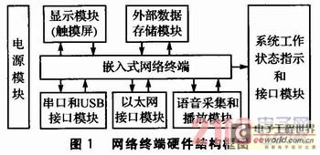

  1.1 系統(tǒng)硬件結(jié)構(gòu)
  如圖1所示,系統(tǒng)由嵌入式網(wǎng)絡(luò)終端、電源模塊、以太網(wǎng)口模塊、串口和USB接口模塊、顯示模塊(觸摸屏)、語(yǔ)音采集和播放模塊、外部數(shù)據(jù)存儲(chǔ)模塊以及系統(tǒng)工作狀態(tài)指示和接口模塊構(gòu)成。其中,嵌入式網(wǎng)絡(luò)終端采用三星公司專門針對(duì)手持設(shè)備而設(shè)計(jì)的S3C2440A-40微處理器。

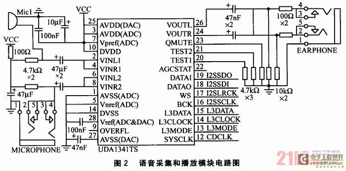

  1.2 語(yǔ)音采集和播放模塊
  語(yǔ)音采集和播放模塊的作用是將音頻模擬信號(hào)轉(zhuǎn)換為數(shù)字信號(hào),并對(duì)信號(hào)進(jìn)行PCM編碼。其電路如圖2所示。采用Philips公司的UDA1341 TS型立體聲音頻CODEC進(jìn)行音頻編解碼。該芯片提供2個(gè)麥克風(fēng)輸入,可實(shí)現(xiàn)單端輸入、差分輸入等靈活配置,并設(shè)置了可編程增益放大器和自動(dòng)增益控制器,可保證高質(zhì)量的音頻獲取;同時(shí),還集成了聽筒和喇叭輸出的驅(qū)動(dòng)器,喇叭音量可以通過編程調(diào)整。S3C2440A-40微處理器與UDA1341TS編解碼器通過I2S總線直接相連,并采用DMA發(fā)送/接收方式,完成系統(tǒng)的錄音和放音。

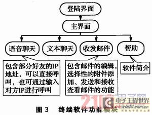

  3.1 終端軟件的功能模塊
  終端軟件功能模塊如圖3所示。此終端軟件可為用戶提供良好的交互界面。
  3.2 VOIP終端軟件主流程
  用戶打開終端軟件,可以根據(jù)自己的需要選擇語(yǔ)音聊天、文本聊天或者收發(fā)郵件。進(jìn)行語(yǔ)音聊天前,用戶可以直接在好友欄中選擇聊天對(duì)象,也可直接輸入對(duì)方的IP進(jìn)行連接。語(yǔ)音聊天的過程是:說話方,麥克風(fēng)采集模擬語(yǔ)音信號(hào)→語(yǔ)音芯片采集量化編碼→嵌入式系統(tǒng)對(duì)信號(hào)進(jìn)行壓縮編碼→RTP格式打包→UDP格式打包→IP格式打包→Internet網(wǎng)絡(luò)傳輸;收聽方,接收語(yǔ)音數(shù)據(jù)→去IP/UDP/RTP包頭→嵌入式系統(tǒng)對(duì)信號(hào)解碼→語(yǔ)音芯片將數(shù)字語(yǔ)音信號(hào)轉(zhuǎn)為模擬信號(hào)→揚(yáng)聲器播放。

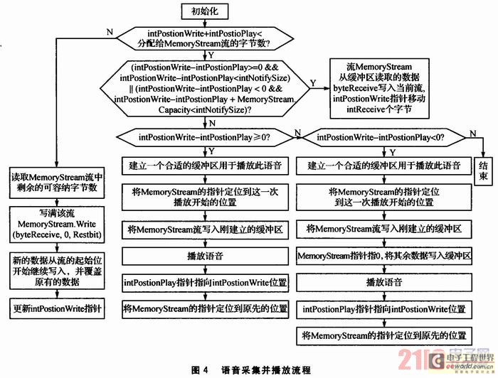

  4.1.1 Get Voice Data()函數(shù)
  具體流程如圖4所示。從網(wǎng)絡(luò)上獲取的數(shù)據(jù)實(shí)際是由Local Socket.Begin Receive From()函數(shù)提取網(wǎng)絡(luò)數(shù)據(jù),再經(jīng)接收數(shù)據(jù)函數(shù)轉(zhuǎn)移給Get Voice Data()函數(shù),Get Voice Data()函數(shù)提取后放入語(yǔ)音緩沖區(qū)供音頻編解碼器提取并播放。Get Voice Data()函數(shù)首先用支持存儲(chǔ)區(qū)為內(nèi)存的流Memory Stream從緩沖區(qū)讀取數(shù)據(jù)byte Receive,將字節(jié)塊寫入當(dāng)前流:
  Memory Stream.Write(byte Receive,0,intReceive)
  當(dāng)流中存儲(chǔ)的數(shù)據(jù)達(dá)到一定數(shù)據(jù)量時(shí)就播放語(yǔ)音:SecondaryBuffer.Write(0,Memory Stream,int Postion Write-in-tPostioPlay,LockFlag.From Write Cursor)Secondary Buffer.Play(0,Buffer Play Flags.Default)

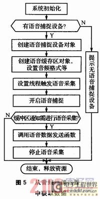

  4.1.2 采集音頻編碼器語(yǔ)音數(shù)據(jù)
  從音頻編解碼器中獲取數(shù)據(jù)時(shí),首先通過UDA1341TS采集語(yǔ)音信號(hào)放入語(yǔ)音捕捉緩存區(qū),應(yīng)用程序再?gòu)恼Z(yǔ)音捕捉緩沖獲取語(yǔ)音信號(hào)并發(fā)送。具體程序流程如圖5所示。

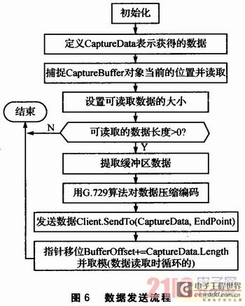

  4.2.2 數(shù)據(jù)發(fā)送函數(shù)
  數(shù)據(jù)發(fā)送函數(shù)的作用是將語(yǔ)音捕捉緩沖區(qū)的數(shù)據(jù)通過Client.SendTo(CaptureData,EndPoint)函數(shù)發(fā)送到網(wǎng)絡(luò)上。當(dāng)線程發(fā)現(xiàn)有數(shù)據(jù)要讀取(即線程被觸發(fā))時(shí),就會(huì)循環(huán)調(diào)用數(shù)據(jù)發(fā)送函數(shù),直到?jīng)]有可讀的數(shù)據(jù)為止。CaptureBuffer為語(yǔ)音捕捉緩沖區(qū)對(duì)象。數(shù)據(jù)發(fā)送流程如圖6所示。

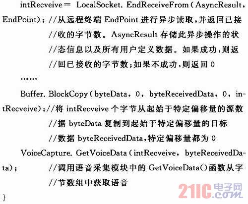

  4.2.3 數(shù)據(jù)接收函數(shù)
  數(shù)據(jù)接收函數(shù)的功能主要是調(diào)用GetVoiceData()函數(shù)從網(wǎng)絡(luò)中接收語(yǔ)音數(shù)據(jù)并放入緩沖區(qū)。代碼如下:
