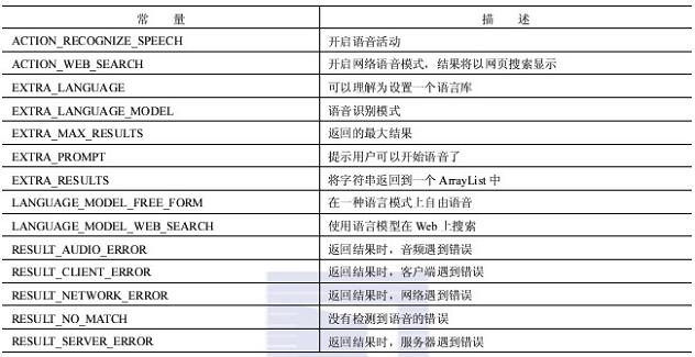

Android中主要通過(guò)RecognizerIntent來(lái)實(shí)現(xiàn)語(yǔ)音識(shí)別,它主要包括一些常量來(lái)表示語(yǔ)音的模式等,如表1所示。
表1 RecognizerIntent包括的常量

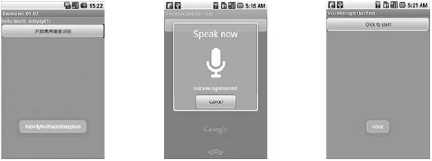

當(dāng)然,如果找不到設(shè)置,就會(huì)拋出異常ActivityNotFoundException,所以我們需要捕捉這個(gè)異常。當(dāng)然,另外需要實(shí)現(xiàn)onActivityResult方法,當(dāng)語(yǔ)音結(jié)束時(shí),會(huì)觸發(fā)來(lái)獲得語(yǔ)音的字符序列。下面我們通過(guò)一個(gè)例子來(lái)學(xué)習(xí)語(yǔ)音識(shí)別,當(dāng)我們點(diǎn)擊“開(kāi)始使用語(yǔ)音識(shí)別”按鈕時(shí),開(kāi)始語(yǔ)音,然后在onActivityResult方法中取得結(jié)果并顯示出來(lái),運(yùn)行效果如圖2所示。由于在模擬器上沒(méi)有設(shè)備,所以顯示了ActivityNotFoundException異常,當(dāng)我們?cè)谡鏅C(jī)上測(cè)試、開(kāi)始語(yǔ)音時(shí),如圖3所示,語(yǔ)音結(jié)束后取出的字符序列如圖所示。
圖:ActivityNotFoundException異常圖2開(kāi)始語(yǔ)音圖3獲取的字符序列
