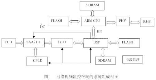

  為實現(xiàn)視頻實時檢測以及網(wǎng)絡(luò)傳輸功能,本監(jiān)控終端采用ARM+DSP的體系框架,系統(tǒng)組成如圖1所示,主要包括以ARM S3C4510B為核心的主控兼網(wǎng)絡(luò)傳輸模塊,以SAA7111為核心的視頻采集模塊,以DSP TMS320C6202為核心的視頻檢測模塊,以CPLD EPM7128為核心的控制模塊,以及電源管理模塊等。系統(tǒng)具備視頻采集、視頻檢測、圖像數(shù)據(jù)的打包、網(wǎng)絡(luò)傳輸、控制等功能。其工作流程是:主控CPU S3C4510B上電初始化,SAA7111初始化,S3C4510B系統(tǒng)自檢、裝載TMS320C6202程序至RAM、啟動DSP,設(shè)定SAA7111初始參數(shù),攝像機的模擬信號經(jīng)過數(shù)據(jù)采集、緩存后,DSP及其外圍電路對其進行運動目標檢測,將檢測結(jié)果通過DSP的HPI接口傳遞給S3C4510B,S3C4510B對數(shù)據(jù)打包,建立套接字通訊服務(wù)器,等待連接進行網(wǎng)絡(luò)發(fā)送。

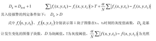

  本設(shè)計中采集的是灰度圖像,為了實現(xiàn)入侵掃描功能,要求能夠存儲兩場圖像?紤]到檢測實時性要求,采用基于幀間差分的變化檢測。檢測運動目標時,考慮到對目標大小的選擇性以及為了克服光照變化引起的虛警報, 在幀間差分基礎(chǔ)上,引入圖像塊概念,將圖像分成M個n×n的子塊,判斷每一子塊圖像是否發(fā)生變化,統(tǒng)計發(fā)生變化的子塊數(shù)目,判斷式為:
  敏感項,α為抑制系數(shù),N為檢測區(qū)域內(nèi)的像素數(shù)目。采用這種塊比較法,閾值取值范圍大大減小,易于確定,而且對運動目標的大小也有一定的選擇性。在檢測每一子塊圖像是否發(fā)生變化時,引入光照敏感項,避免了因光照變化引起的虛警。這種方法對光線變化有一定的自適應(yīng)性,擴展了系統(tǒng)的動態(tài)適用范圍。
