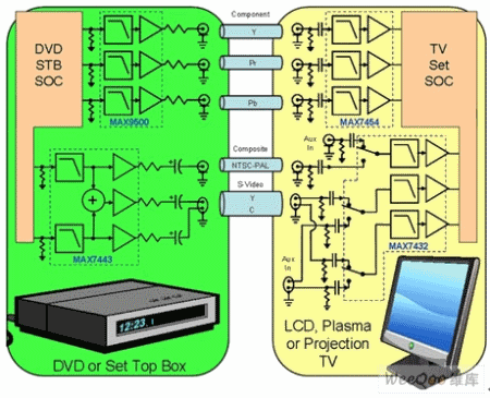

消費類產(chǎn)品對于成本非常敏感,值得慶幸的是它們使用的模擬和數(shù)字轉(zhuǎn)換器非常少。在典型的家庭視頻通道中,如機頂盒+電視機構(gòu)成的通道中只使用一個DAC和一個ADC
(圖6)。該系統(tǒng)的衰減為20dB (小于信號的10%),這是可以接受的。機頂盒和LCD電視通常都有至少12dB的低頻鏡像邊帶衰減。兩個具有12dB衰減的濾波器加起來可以產(chǎn)生24dB的鏡像抑制。故與20dB衰減的要求相比提供了足夠的設(shè)計余量。
圖6. 用于家庭電視系統(tǒng)的視頻重建濾波器和抗混疊濾波器
圖6左側(cè)是機頂盒或DVD機的框圖,片上系統(tǒng)(SOC)包含了DAC,輸出經(jīng)過低通濾波器(例如MAX7443)進行視頻重建。濾波器芯片還包含75Ω同軸電纜驅(qū)動器,驅(qū)動信號在電纜上的傳輸。圖6右側(cè)用于信號接收,信號在經(jīng)過抗混疊濾波器后送入電視機SOC的ADC。
通常消費者要面對多個系統(tǒng)設(shè)備,其中包括新設(shè)備。假如圖像質(zhì)量劣化,常常歸咎于“新添加的設(shè)備”。然而,這種結(jié)論往往并不正確。例如,假如消費者更換了一臺新的DVD設(shè)備。如果現(xiàn)有的LCD電視的輸入濾波器較差(2dB的衰減),舊的DVD播放器剛好具備非常好的輸出濾波器(18dB衰減),而新的DVD的濾波特性較差或沒有濾波器(6dB甚至更低衰減)。由此可見,舊的DVD和LCD電視能夠提供20dB的衰減,而新的組合只有8dB衰減。雖然LCD電視對視頻誤差負有更大的責任,但消費者還是決定退還新購置的DVD播放器。
