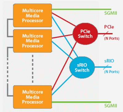

sRIO是一種點(diǎn)對(duì)點(diǎn)技術(shù),可以很靈活地連接多個(gè)器件來(lái)傳輸數(shù)據(jù)或處理通用數(shù)據(jù)集。每個(gè)器件都在其它器件的I/O空間自主地進(jìn)行“寫(xiě)”操作。每個(gè)sRIO在各個(gè)方向都可支持高達(dá)
10Gbps的吞吐能力。把sRIO與高效DMA通道完美結(jié)合,可實(shí)現(xiàn):
并行進(jìn)行視頻處理與數(shù)據(jù)傳輸
協(xié)調(diào)執(zhí)行
通過(guò)共享存儲(chǔ)器(DPS內(nèi)核位于同一器件的情況下)或通過(guò)高速sRIO接口(DSP內(nèi)核位于不同器件的情況下)實(shí)現(xiàn)數(shù)據(jù)共享。
圖3. 高吞吐量、低時(shí)延多核器件互連示例
圖3說(shuō)明,高速串行I/O在復(fù)雜視頻處理任務(wù)中的潛在應(yīng)用。圖中顯示用于擴(kuò)展多個(gè)器件中多核器件處理能力的連接方案,其可以實(shí)現(xiàn)更復(fù)雜的視頻處理運(yùn)算或支持更多視頻轉(zhuǎn)碼通道。采用sRIO開(kāi)關(guān)能夠?qū)崿F(xiàn)更靈活的器件間通信,不過(guò)如果處理流處于相鄰器件之間,也可以不采用這種開(kāi)關(guān)。與PCIe開(kāi)關(guān)相比,sRIO由于其數(shù)據(jù)包開(kāi)銷較低,因此一般成本更低、性能更高、且時(shí)延更短。

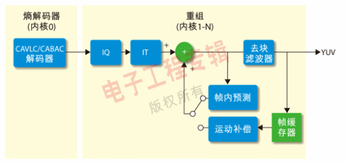

視頻解碼器的實(shí)現(xiàn)一般需要獨(dú)立于編碼器。也就是說(shuō),解碼器結(jié)構(gòu)必須通用,以處理不同編碼器方案,如單NAL或多NAL實(shí)現(xiàn)方案。H.264解碼器涉及串行操作和并行操作,而且一項(xiàng)重要任務(wù)是在多個(gè)內(nèi)核DSP間實(shí)現(xiàn)高效分配。高效的多核實(shí)現(xiàn)架構(gòu)是可分成眾多串行操作。
熵解碼器是一種包含串行操作和局部循環(huán)的功能塊,無(wú)法分配給運(yùn)行在多個(gè)內(nèi)核中的并行任務(wù)。即使考慮采用上下文自適應(yīng)二進(jìn)制算術(shù)編碼(CABAC)等先進(jìn)技術(shù),熵解碼器的復(fù)雜性也低于重組塊。隨著DSP內(nèi)核功能日益提高,可在單個(gè)DSP內(nèi)核中實(shí)現(xiàn)解碼功能。
圖4. H.264解碼器方框圖
圖4為一種多核架構(gòu),其采用單個(gè)DSP內(nèi)核實(shí)現(xiàn)熵解碼,且將重組塊的計(jì)算強(qiáng)度更高的任務(wù)分配給多個(gè)DSP內(nèi)核。這種數(shù)據(jù)分配技巧可將任務(wù)間通信保持在指定內(nèi)核上并實(shí)現(xiàn)更有效的高速緩存性能。此架構(gòu)的另一個(gè)優(yōu)勢(shì),是具有從SD到HD的可擴(kuò)展性,同時(shí)實(shí)現(xiàn)DSP
內(nèi)核間更均勻的負(fù)載均衡?梢钥紤]采用不同實(shí)現(xiàn)方案,如:每?jī)?nèi)核單行或每?jī)?nèi)核多列。數(shù)據(jù)分配還有利于整體時(shí)延的最優(yōu)化,因?yàn)槭遣捎昧魉方式實(shí)現(xiàn)解碼,所以只要收到來(lái)自相鄰宏塊的數(shù)據(jù)就能夠執(zhí)行宏塊的解碼。
