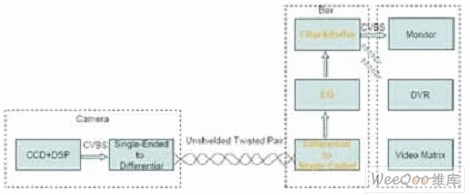

圖1:視頻信號雙絞線傳輸?shù)牡湫蛻?yīng)用框圖
  在攝像機端,一般采用無源變壓器將單端CVBS視頻信號轉(zhuǎn)換成差分視頻信號;雙絞線傳輸設(shè)備完成差分信號至單端信號的轉(zhuǎn)換以及視頻信號的放大、濾波、驅(qū)動;信號輸出可接至監(jiān)視器、DVR設(shè)備或視頻矩陣設(shè)備。雙絞線一般是5類雙絞線,如網(wǎng)線。

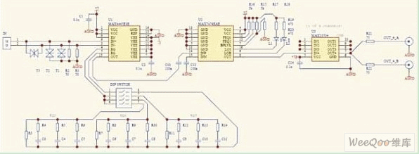

  Maxim提供的1200米自適應(yīng)視頻信號傳輸方案是:MAX4445+MAX7474+MAX11504,采用三級結(jié)構(gòu):第一級采用MAX4445配合外部阻容均衡網(wǎng)絡(luò),實現(xiàn)差分信號至單端信號的轉(zhuǎn)換并進行預均衡;第二級采用MAX7474,實現(xiàn)信號自動均衡,補償由于網(wǎng)線質(zhì)量、安裝距離、阻容器件參數(shù)分散性等帶來的差異;第三級采用MAX11054,實現(xiàn)信號濾波、緩沖和ESD保護。原理電路如圖2所示。
圖2:1200米自適應(yīng)視頻信號傳輸方案

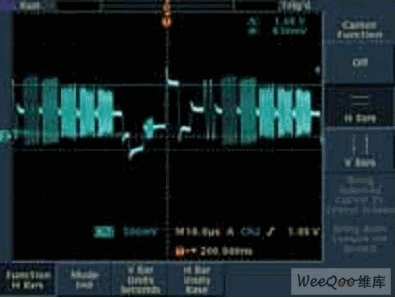

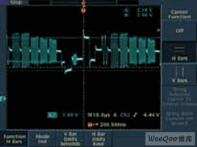

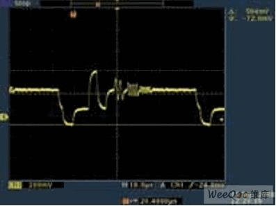

  對比圖3、圖4和圖5,我們可以清楚地看到該方案對視頻信號的補償效果。
圖3:800米傳輸距離(無任何補償)
圖4:800米傳輸距離(第一級MAX4445補償)
圖5:1200米傳輸距離(第一級MAX4445與第二級MAX7474共同補償)
