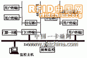

  三部分通過計(jì)算機(jī)網(wǎng)絡(luò)連成一個(gè)整體,組成一個(gè)完整的產(chǎn)品。整個(gè)計(jì)算機(jī)網(wǎng)絡(luò)是由兩套完全獨(dú)立的網(wǎng)絡(luò)組成,一套是以太網(wǎng),一套是基于485總線的半雙工通信網(wǎng)絡(luò),其結(jié)構(gòu)如圖1所示。100Mbps以太網(wǎng)主要是用于傳輸實(shí)時(shí)的視頻流數(shù)據(jù)和控制信息以及其他信息,基于485總線的通信網(wǎng)絡(luò)則用于連接門口終端與用戶終端。

  系統(tǒng)采用了兩套獨(dú)立的網(wǎng)絡(luò)系統(tǒng),第一套是基于485總線半雙工網(wǎng)絡(luò)系統(tǒng),第二套是基于以太網(wǎng)的局域網(wǎng);485總線半雙工網(wǎng)絡(luò)系統(tǒng)用以連接門口終端、分層器和用戶終端,這主要是從成本上考慮。由于這三部分交換的信息比較少,數(shù)據(jù)交換的速度要求也不是很高而且實(shí)現(xiàn)比較簡單,故采用了這種網(wǎng)絡(luò)系統(tǒng)。
  通信采用點(diǎn)對多點(diǎn)方式。通信方式如圖2所示。
  由門口終端發(fā)送一幀信息給分層器,分層器接收到以后,被呼叫的分層器將信息分發(fā)給本層所有的用戶終端,并等待用戶終端的確認(rèn)。被呼叫的用戶終端收到信息后,立即發(fā)送確認(rèn)信息給分層器,分層器收到以后,給門口終端發(fā)送確認(rèn)信息。門口終端收到分層器的確認(rèn)后,打開攝像頭和音頻麥克風(fēng),此時(shí)雙方可以進(jìn)行對話。
  系統(tǒng)采用了分層器來轉(zhuǎn)發(fā)信息幀的目的是為了防止當(dāng)掛接在485總線上的用戶太多時(shí)出現(xiàn)超負(fù)荷而導(dǎo)致死機(jī)現(xiàn)象。信息的幀結(jié)構(gòu)由5個(gè)字節(jié)組成,第一個(gè)字節(jié)記錄層信息,第二個(gè)字節(jié)記錄用戶終端號信息,第三和第四個(gè)字節(jié)為校驗(yàn)和,第五個(gè)字節(jié)為控制標(biāo)志,在這個(gè)字節(jié)中的前3位保留,后5位為標(biāo)志位,即同步標(biāo)志1、同步標(biāo)志2、確認(rèn)標(biāo)志1、確認(rèn)標(biāo)志2和錯(cuò)誤標(biāo)志。門口終端在發(fā)送的同時(shí)置位SYS1=1,分層器轉(zhuǎn)發(fā)時(shí),置位SYS2=1。同樣用戶確認(rèn)時(shí)置位ACK=1,分層器確認(rèn)時(shí)置位ACK2=1。當(dāng)出錯(cuò)時(shí)系統(tǒng)置位ERR=1,以便進(jìn)行相應(yīng)的處理。

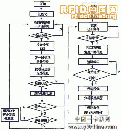

  在軟件設(shè)計(jì)方面包括兩部分,一部分是監(jiān)控終端的監(jiān)控軟件,另一部分是各便件的底層軟件。監(jiān)控終端采用了多線程的軟件設(shè)計(jì)方法,系統(tǒng)對連接的每一個(gè)監(jiān)控點(diǎn)共采用了6個(gè)線程,即網(wǎng)絡(luò)監(jiān)聽線程、發(fā)送線程、接受線程、H.26 3圖像解碼顯示線程、圖像保存線程和記錄信息(門口終端的撥號、門禁一卡通等記錄信息)檢測線程,如圖4所示。
  監(jiān)控終端線程的啟動(dòng)由門口終端所觸發(fā)。當(dāng)門口終端檢測到按鍵按下時(shí),立即向網(wǎng)絡(luò)發(fā)送廣播命令;當(dāng)監(jiān)控終端監(jiān)聽到廣播消息后,啟動(dòng)接受線程,開始接受視頻數(shù)據(jù)流,并且相應(yīng)啟動(dòng)顯示線程和圖像保存線程。
  對于底層軟件,主要是門口終端的控制軟件,其工作流程如圖5所示。門口終端上電后,先進(jìn)行初始化工作,然后開始掃描按鍵和一卡通信息,當(dāng)確認(rèn)有變化時(shí),微處理器CPU l先給分層器發(fā)送一幀信息,并且監(jiān)聽分層器的反饋信息,同時(shí)啟動(dòng)DSP通過網(wǎng)絡(luò)端口發(fā)送廣播消息給監(jiān)控終端,以便啟動(dòng)監(jiān)控終端的接受線程接受視頻流和訪問信息或一卡通信息。當(dāng)時(shí)間超過l min或終止鍵按下時(shí),雙方終止通信,門口終端與監(jiān)控終端之間由CPU1觸發(fā)DSP中斷,使其停止發(fā)送視頻流數(shù)據(jù)。
