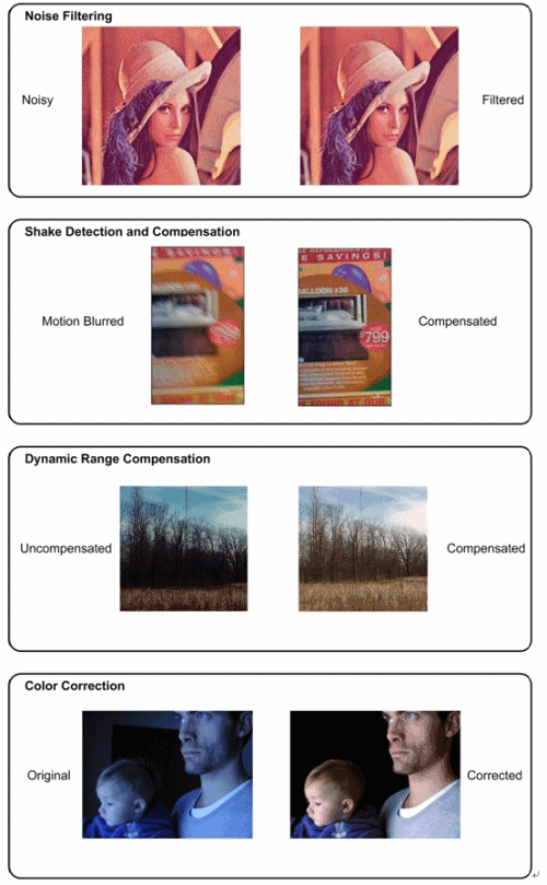

  視頻預(yù)處理算法
  毫無(wú)疑問的,視頻流不會(huì)以來(lái)自傳感器的初始狀態(tài)傳輸,在進(jìn)行編碼之前,會(huì)對(duì)原始碼流進(jìn)行一系列的變換處理。主要的預(yù)處理操作包括:
  像素掃描/數(shù)據(jù)傳輸:這一步操作只是簡(jiǎn)單的從傳感器得到圖像。
  拜爾格式解交織:現(xiàn)代視頻圖像技術(shù)用三色RGB拜爾濾波器替代了單色的圖像傳感器,因此來(lái)自傳感器的數(shù)據(jù)流包括了紅、綠、藍(lán)的顏色信息。這些信息被分離后,變換為YCbCr的亮度與色度信息來(lái)表示圖像。
  噪聲濾波:電子世界中總是會(huì)有噪聲存在,而降低或消除噪聲的最佳階段是在進(jìn)行編碼之前。
  抖動(dòng)檢測(cè)與補(bǔ)償:抖動(dòng)檢測(cè)與補(bǔ)償可以減小因相機(jī)抖動(dòng)造成的圖像質(zhì)量下降。
  局部動(dòng)態(tài)范圍補(bǔ)償–在特定的模式下,圖像的動(dòng)態(tài)范圍可能會(huì)超出傳感器的極限。而照相機(jī)或攝像機(jī)應(yīng)該具備智能調(diào)整曝光量從而擴(kuò)展傳感器基本動(dòng)態(tài)范圍的功能。
  對(duì)焦調(diào)整(銳化):圖像傳感器無(wú)法捕獲連續(xù)的圖像信息。它們將圖像分解為一個(gè)個(gè)像素,然后根據(jù)不同的分辨率在像素間進(jìn)行插值并重新組合成新的圖像。這種操作會(huì)導(dǎo)致圖像銳度的下降,但通過適當(dāng)?shù)念A(yù)處理算法是可以糾正的。除此之外,銳化算法還可以使由于鏡頭原因輕微跑焦的圖像看起來(lái)更銳利。
  顏色校正:不同色溫下的白光是有所不同的,這會(huì)影響到最終獲取的圖像。除此之外,不同的顯示設(shè)備處理顏色的方法也不一樣。視頻系統(tǒng)中的顏色校正補(bǔ)償功能可以糾正顏色偏移,特別是皮膚色調(diào)的偏移
  人臉識(shí)別:在人物眾多的圖像中,拍攝者通常希望圖像聚焦在人物的面部。照相機(jī)和攝像機(jī)的一個(gè)重要功能就是能夠識(shí)別人臉并自動(dòng)對(duì)焦。
  立體圖像:根據(jù)平面圖像的密度信息來(lái)構(gòu)建立體圖像,這種預(yù)處理常用在融合了虛擬和真實(shí)圖像的混合現(xiàn)實(shí)系統(tǒng)中。
圖: 四種預(yù)處理算法示例:噪聲濾波、抖動(dòng)檢測(cè)與補(bǔ)償、動(dòng)態(tài)范圍補(bǔ)償和顏色校正。

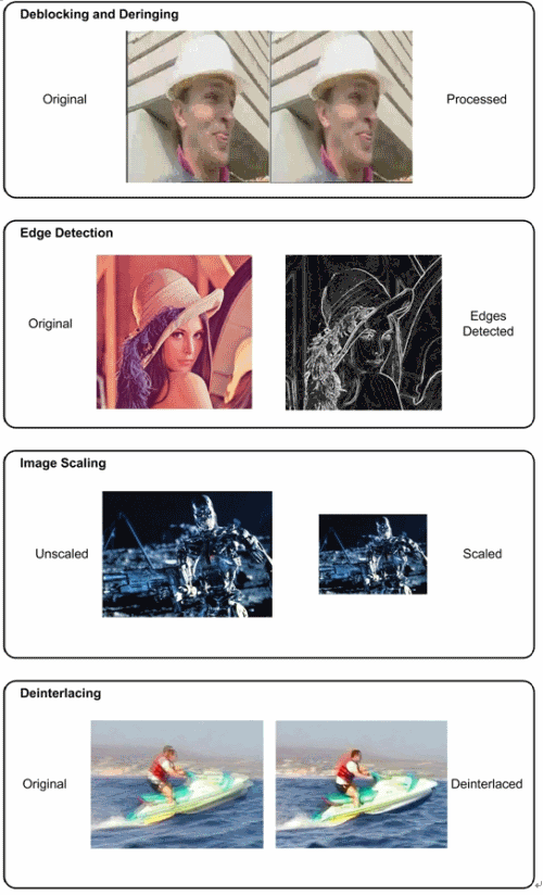

  從標(biāo)準(zhǔn)視頻解碼器得到的圖像并非完美無(wú)缺,視頻后處理算法可以大大提高圖像的質(zhì)量,提高最終產(chǎn)品的附加值。視頻后處理算法包括:
  解塊/解環(huán)路濾波器:在視頻壓縮和解壓縮過程中會(huì)把圖像分成小塊,分別進(jìn)行編碼,解碼時(shí)再把這些塊組合成完整的圖像。這種操作是有損的,而解塊/去振鈴濾波器可以降低其對(duì)圖像造成的影響。
  邊界檢測(cè):邊界檢測(cè)算法用于縮放,解交織以及其他一些視頻處理操作。除此之外,在安保,視頻監(jiān)視,交通管理和醫(yī)學(xué)圖像處理領(lǐng)域也起著重要作用。
  圖像縮放:從掛在墻上的平板電視到拿在手中的移動(dòng)電話,視頻設(shè)備的屏幕大小千差萬(wàn)別,這使得編碼后的視頻流尺寸和播放設(shè)備的屏幕尺寸多有不同。圖像縮放算法可以調(diào)整視頻流的尺寸以適應(yīng)播放設(shè)備的屏幕。
  解交織:視頻交織是為了在電視屏幕上顯示設(shè)計(jì)的,每一幅交織視頻圖像顯示為兩個(gè)連續(xù)的畫面,每個(gè)畫面包括了奇數(shù)或偶數(shù)條狀視頻線,這樣交替的每個(gè)畫面包含了對(duì)應(yīng)圖像的一半視頻線。但是在電腦屏幕或液晶電視上顯示時(shí),每個(gè)畫面都需要顯示對(duì)應(yīng)圖像的所有視頻線,這時(shí)交織視頻在顯示前就必須進(jìn)行解交織處理。
  幀率轉(zhuǎn)換:在解碼后的各幀圖像間插值以提高視頻幀率的方法可以增強(qiáng)運(yùn)動(dòng)圖像的平滑度。這種能力對(duì)于高端的120fps視頻和24fps電影視頻的轉(zhuǎn)換都非常重要。
  噪聲濾波:噪聲會(huì)使視頻圖像的質(zhì)量下降。而各種噪聲濾波算法可以改善圖像質(zhì)量。
  視頻覆蓋/透明效果:許多視頻系統(tǒng)都會(huì)在播放視頻的同時(shí)覆蓋顯示用戶界面。
  色彩空間轉(zhuǎn)換/亮度/對(duì)比度/伽馬校正:不同的顯示設(shè)備有不同的動(dòng)態(tài)范圍,對(duì)顏色的處理也不相同(不同的顏色傳輸函數(shù))。如果知道相應(yīng)的參數(shù),就可以選擇適當(dāng)?shù)囊曨l后處理算法。對(duì)于液晶顯示來(lái)說伽馬校正非常重要因?yàn)槊總(gè)液晶面板都有獨(dú)特的傳輸函數(shù)。
圖: 四種后處理算法示例:解塊和去振鈴、邊界檢測(cè)、圖像縮放和解交織。

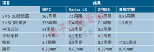

  表1列出了采用上述方法針對(duì)5種不同的視頻算法分別在RISC處理器、DSP處理器、針對(duì)算法用自動(dòng)化工具定制的處理器和設(shè)計(jì)人員手工定制的處理器上運(yùn)行的結(jié)果。這里的RISC處理器是一款基于Tensilica Xtensa架構(gòu)的RISC核,DSP處理器同樣基于Tensilica Xtensa架構(gòu),但是增加了包括4路SIMD MAC和DSP專用ALU等一系列DSP擴(kuò)展指令,能夠執(zhí)行4路或8路SIMD向量操作,該處理器還支持超長(zhǎng)指令字功能,每個(gè)時(shí)鐘周期能夠發(fā)射3條獨(dú)立的指令,這套擴(kuò)展指令集被稱作Vectra LX指令集。
  表1中所列視頻處理算法包括:
  5x5像素2D濾波器:2維濾波器可用于包括圖像銳化,模糊化和增加抖動(dòng)等操作中。
  5x5像素門限濾波器:門限濾波用黑白二值來(lái)表示圖像像素,從而使每個(gè)像素只占用1bit。濾波結(jié)果中不包括灰度信息,用于噪聲檢測(cè)等算法中
  中值濾波:中值濾波經(jīng)常用于減小椒鹽噪聲和高斯噪聲的影響。
  幀采樣:簡(jiǎn)單的圖像縮小功能
  幀求和:該算法用于衡量視頻圖像不同部位的光強(qiáng),在降噪、曝光補(bǔ)償中都有應(yīng)用,也用于輔助視頻壓縮。
  經(jīng)過了SIMD/DSP擴(kuò)展的Xtensa處理器比未擴(kuò)展版本快很多,大多數(shù)視頻處理算法的性能都得到了巨大提升,但增加的面積相對(duì)來(lái)說很小(在TSMC 65LP制程下大約0.4mm2)。
  表1中“XPRES”列所示為采用Tensilica自動(dòng)化工具XPRES定制的處理器執(zhí)行5種算法的性能。
XPRES對(duì)C源代碼進(jìn)行性能分析并自動(dòng)生成針對(duì)相應(yīng)代碼進(jìn)行優(yōu)化的處理器擴(kuò)展指令。自動(dòng)生成的處理器比擴(kuò)展了Vectra LX指令集的處理器面積稍小,但在大多數(shù)算法的性能上卻可以略勝一籌。
  表1最后一列所示為手工定制擴(kuò)展指令和IO接口來(lái)加速特定算法的處理器性能。我們可以看到5x5 2D濾波算法的性能比未定制處理器提高了170倍;5x5門限濾波算法的性能提高了225倍;幀求和算法的性能提高了44倍。
  表1:視頻算法性能結(jié)果:RISC處理器、DSP處理器和Tensilica自動(dòng)化工具XPRES定制的處理器之間的性能比較。
