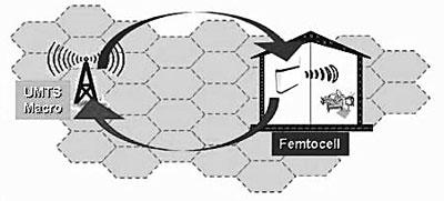

  Femtocell必須與宏蜂窩之間實(shí)現(xiàn)無縫切換,以提高用戶的感知度。切換主要包括三個(gè)方面:Femtocell和Femtocell之間的切換,F(xiàn)emtocell向宏蜂窩的切換,宏蜂窩向Femtocell的切換(如圖所示)。其中Femtocell和Femtocell之間的切換及Femtocell向宏蜂窩小區(qū)的切換不存在問題,只要在Femtocell中設(shè)置相應(yīng)的鄰區(qū)列表即可。
Femtocell和宏蜂窩之間無縫切換
  在宏蜂窩小區(qū)向Femtocell的切換中,由于Femtocell小區(qū)眾多,宏蜂窩鄰區(qū)列表有限,同時(shí)還有相當(dāng)一部分用于宏蜂窩小區(qū)之間的鄰區(qū)列表,因此宏蜂窩向Femtocell方向的切換目前還在討論中。由于運(yùn)算的復(fù)雜度及成本問題,大部分運(yùn)營商已經(jīng)同意可以放棄宏蜂窩小區(qū)向Femtocell的切換。但有少數(shù)設(shè)備商也提出了邏輯小區(qū)的概念,將多個(gè)Femtocell歸為一個(gè)邏輯小區(qū),宏蜂窩只關(guān)心邏輯小區(qū)的設(shè)置,而無需了解Femtocell的真實(shí)小區(qū),以此來解決鄰區(qū)列表有限的難題。
