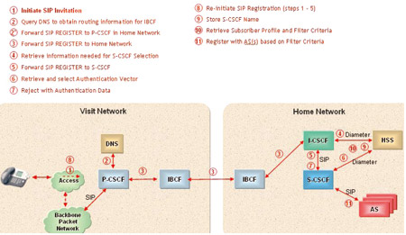

IMS的注冊流程為:第一,終端發(fā)起注冊請求給P-CSCF,P-CSCF通過DNS查詢該用戶的歸屬網(wǎng)絡(luò),并將注冊請求前轉(zhuǎn)給對應(yīng)的I-CSCF(如果就是在歸屬網(wǎng)絡(luò),則無需IBCF中轉(zhuǎn))。第二,I-CSCF向HSS提交用戶信息,HSS對用戶身份與服務(wù)權(quán)限進(jìn)行鑒權(quán)后,I-CSCF查詢HSS獲得為用戶服務(wù)的S-CSCF;如果沒有結(jié)果,HSS指示I-CSCF根據(jù)需要的與可用的S-CSCF,分配一個S-CSCF為該用戶服務(wù)。第三,S-CSCF收到請求后,從HSS處下載該用戶的相關(guān)信息(簽約信息、安全信息等)并存放在該S-CSCF的數(shù)據(jù)庫中,同時HSS記錄為S-CSCF信息。第四,如果存在與注冊相關(guān)的業(yè)務(wù)應(yīng)用,S-CSCF觸發(fā)相關(guān)的應(yīng)用服務(wù)器AS(如圖1所示)。
圖1 IMS注冊流程
