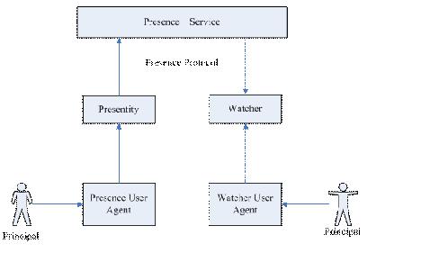

  一個最簡單的Presence過程如下:一個用戶(稱為Watcher)訂閱(SUBSCRIBE)他感興趣的另一用戶(Presentity)的Presence狀態(tài),Presentity接受訂閱請求。以后Presentity的狀態(tài)發(fā)生變化之后他會發(fā)布(PUBLISH)自己的新狀態(tài),這個新狀態(tài)會通知(NOTIFY)給Watcher。下圖給出的是RFC2778提出的Presence模型。
圖2 RFC2778 Presence模型
