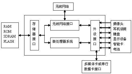

移動多媒體終端系統(tǒng)組成框圖如圖1所示。系統(tǒng)一般分為四個部分,微處理器系統(tǒng)、多媒體外設(shè)、數(shù)據(jù)存儲設(shè)備和無線網(wǎng)絡(luò)接口。
圖1 移動多媒體終端系統(tǒng)結(jié)構(gòu)框圖
1. 微處理器系統(tǒng)
核心微處理器將采集到的原始多媒體數(shù)據(jù)經(jīng)過音視頻編碼設(shè)備根據(jù)給定的編碼標(biāo)準(zhǔn)(H.263、H.264、MPEG-4…)進(jìn)行編碼,以備本地播放或通過網(wǎng)絡(luò)傳輸。同時,還要提供必要的多媒體外設(shè)接口、外部存儲器接口和網(wǎng)絡(luò)接口。
目前,比較流行的核心微處理器的選擇方案主要有以下幾種:
采用特殊用途的數(shù)字信號處理器(DSP)芯片,F(xiàn)在,國際上已經(jīng)推出了不少專用型DSP芯片,特別還有針對H.263、MPEG、JPEG標(biāo)準(zhǔn)的芯片。在這些芯片中,其軟件算法已在芯片內(nèi)部用硬件實(shí)現(xiàn),適用于對速度要求很高的場合。這種方案的缺點(diǎn)是靈活性差,開發(fā)工具尚不完善。
利用可編程DSP芯片實(shí)現(xiàn)。DSP芯片采用改進(jìn)的哈佛總線結(jié)構(gòu),內(nèi)部有硬件乘法器、累加器,使用流水線結(jié)構(gòu),具有良好的并行性等,非常適用于不允許有延遲的實(shí)時應(yīng)用領(lǐng)域。而且,一塊內(nèi)嵌的DSP芯片結(jié)合外圍電路能完成整個系統(tǒng)的壓縮編碼。這種方案有很強(qiáng)的靈活性,硬件系統(tǒng)完成后,整個系統(tǒng)的升級僅僅需要修改軟件即可。
用FPGA等可編程陣列產(chǎn)品實(shí)現(xiàn)。可以利于公司專用軟件或VHDL等開發(fā)語言,通過軟件編程用硬件實(shí)現(xiàn)特定的音視頻壓縮算法。這一方案具有通用性的特點(diǎn),并可以實(shí)現(xiàn)算法的并行運(yùn)算,無論是作為獨(dú)立的數(shù)字信號處理器,還是做為DSP芯片的協(xié)處理器,都是比較活躍的研究領(lǐng)域。
2. 多媒體外設(shè)
多媒體外設(shè)主要包括攝像頭、顯示設(shè)備、音視頻處理設(shè)備,還包括耳機(jī)話筒、網(wǎng)絡(luò)智能卡、天線和電池等。攝像頭采集視頻信號,顯示設(shè)備將從本地或網(wǎng)絡(luò)得到視頻數(shù)據(jù)打開數(shù)據(jù)包,進(jìn)行視頻解碼,并把得到的視頻數(shù)據(jù)顯示出來,同時,如果嵌入式網(wǎng)絡(luò)多媒體終端需要驗證視頻壓縮的數(shù)據(jù)的正確性,還可以帶有本地解碼器,支持解碼數(shù)據(jù)的本地顯示。
3. 數(shù)據(jù)存儲設(shè)備
數(shù)據(jù)存儲設(shè)備包括RAM、ROM、SDRAM和FLASH,用來擴(kuò)展系統(tǒng)存儲空間,存儲經(jīng)過編解碼的多媒體數(shù)據(jù)和終端控制程序。
4. 無線網(wǎng)絡(luò)接口模塊
無線網(wǎng)絡(luò)接口模塊處理音視頻編碼流,把音視頻數(shù)據(jù)打包為適合網(wǎng)絡(luò)傳輸?shù)臄?shù)據(jù)包,并把它通過無線網(wǎng)絡(luò)傳輸出去。并支持系統(tǒng)選定的無線網(wǎng)絡(luò)傳輸控制協(xié)議。如:

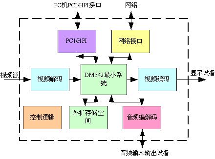

5. 以DM642為核心處理器的多媒體終端典型構(gòu)架
圖2 以DM642為核心的多媒體終端的系統(tǒng)框圖
