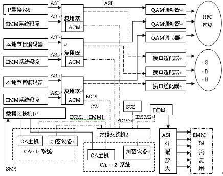

以下為典型的有線電視前端信號(hào)流程圖。
有線電視前端信號(hào)流程圖

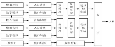

以下為數(shù)字編碼器信號(hào)處理流程圖:

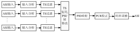

以下為復(fù)用器信號(hào)處理流程圖:
復(fù)用器信號(hào)處理流程圖
節(jié)目的復(fù)用過(guò)程中,盡量將高碼率SPTS和低碼率的SPTS信號(hào)靈活搭配,并將最高有效碼率控制在38.01Mbps以下;MPTS的節(jié)目由于上行之前的編碼復(fù)用基于統(tǒng)計(jì)復(fù)用技術(shù),碼率根據(jù)節(jié)目?jī)?nèi)容可變的,為了節(jié)約頻道資源,對(duì)MPTS流不進(jìn)行拆分,只進(jìn)行節(jié)目各表的讀取和PAT、PMT表的重新映射和插入本地的CA、EPG數(shù)據(jù)等。
