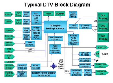

  一般來說,數(shù)字電視可以被分解為不到10個(gè)主要的模塊:顯示器(和驅(qū)動(dòng)器)、核心媒體引擎、音頻編解碼和處理、視頻編解碼和處理、調(diào)諧器、接口模塊和電源。對(duì)每一個(gè)模塊的絕對(duì)性能要求由你最喜歡的座位的舒適體驗(yàn)的性能水平來定義。
  下圖為典型的數(shù)字電視系統(tǒng)方塊圖。
圖1:典型的數(shù)字電視系統(tǒng)方塊圖
  在圖1中,我們給出了HDTV的基本方框圖,我們?cè)诠δ芊綁K圖層面已經(jīng)加以考慮。開發(fā)屏幕后面的電視機(jī)系統(tǒng)需要采用許多工具,它們都可以從各類企業(yè)獲得。然而,在把來自不同元器件供應(yīng)商的解決方案整合在一起的過程中,既要加快設(shè)計(jì)周期以縮短產(chǎn)品上市時(shí)間,又要確保兼容性,那么,這種要求就會(huì)成問題。無論是采用DLP技術(shù)、基于DSP的數(shù)字媒體處理器、其它的核心處理解決方案或一些其它的高性能模擬元器件,都需要為快速演進(jìn)的數(shù)字電視市場設(shè)計(jì)出高度集成、靈活且便于使用的數(shù)字電視機(jī)。對(duì)于融合的應(yīng)用來說,把高性能音視頻CODEC、圖形加速、通信和支持功能設(shè)計(jì)到家庭娛樂體驗(yàn)系統(tǒng)之中是至關(guān)重要的。

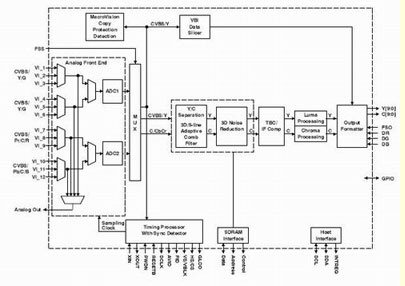

圖2:視頻解碼器的數(shù)據(jù)流路徑
  圖2所示為視頻解碼器的數(shù)據(jù)流路徑,它負(fù)責(zé)處理NTSC、PAL、SECAM、S-Video、SCART、YPbPr、RGB、480p和其它輸入格式。在數(shù)字電視中,對(duì)這種級(jí)別的靈活性的支持是必需的,完全是為了讓一個(gè)機(jī)型經(jīng)過實(shí)際設(shè)置可以工作于任何格式。數(shù)字電視解碼器的典型性能特征包括:同步、消隱、場、有源視頻窗口、水平和垂直同步、時(shí)鐘、同步鎖相(用于下行視頻編碼同步)、主CPU中斷和可編程邏輯I/O信號(hào)。這是對(duì)數(shù)字視頻輸出以及用于先進(jìn)的垂直消隱期(VBI)數(shù)據(jù)恢復(fù)的補(bǔ)充。作為一種附加功能,一些視頻解碼器支持VBI數(shù)據(jù)處理器(VDP)在文字電視廣播、傳送字幕(CC)和其它VBI數(shù)據(jù)上進(jìn)行數(shù)據(jù)分片、解析和執(zhí)行誤碼校驗(yàn)。內(nèi)置的FIFO存儲(chǔ)多達(dá)11行文字電視廣播數(shù)據(jù),而適當(dāng)?shù)闹鹘涌谕郊叭聊晃淖蛛娨晱V播恢復(fù)是當(dāng)今系統(tǒng)中的幾個(gè)常見要求。然而,一些實(shí)現(xiàn)方案需要一種解碼器,它能夠?yàn)榛谥鰿PU的VBI處理提供速度為已采樣原始亮度數(shù)據(jù)兩倍的輸出格式化數(shù)據(jù)。
  對(duì)于信號(hào)鏈中的ADC來說,個(gè)人電腦和HD視頻輸出要求其具有改進(jìn)的抖動(dòng)減低性能、在視頻系統(tǒng)中的較高圖像品質(zhì)并能夠支持日益增長的帶寬需求。在數(shù)字電視實(shí)現(xiàn)方案中,一個(gè)8/10位三ADC通常提供165Msps的采樣率,從而提供豐富的視頻性能,并且也是商用投影儀、電視和機(jī)頂盒的理想選擇。
  最后,要把視頻信號(hào)鏈的輸出分辨率與顯示器的性能及輸入信號(hào)的分辨率匹配,從而優(yōu)化視頻的設(shè)計(jì)。在低分辨率的CRT電視時(shí)代,采用較低性能的前端可能一直都是可以接受的,但是,利用當(dāng)今的高分辨率顯示器,在模擬前端中的任何噪聲或不規(guī)則信號(hào)都將清晰地顯示在數(shù)字電視的屏幕上。

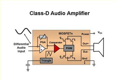

  在音頻解決方案中進(jìn)行折衷與音頻處理性能、音頻輸出功率、熱耗散和整體的功耗有關(guān)。傳統(tǒng)的音頻方案由兩到三個(gè)受AB類音頻功率放大器驅(qū)動(dòng)的揚(yáng)聲器構(gòu)成。然而,相對(duì)于它的整個(gè)音頻輸出而言,AB類放大器的工作固有地生成大量的熱。這些積聚起來的高溫因?yàn)樾枰蟮纳崞瑏砩l(fā)熱量,所以,在大多數(shù)薄形狀因子的平面電視中禁止采用AB類放大器。為了解決這個(gè)問題,業(yè)界采用了D類放大器技術(shù)(圖3)。目前,輸出場效應(yīng)三極管(FET)可以在截止區(qū)與飽和區(qū)之間切換,從而提供比AB類放大器更高的效率。現(xiàn)有的音頻解決方案容許你完全利用數(shù)字信號(hào)路徑。這不僅僅最大化音頻效率,而且,它們也提供有效的處理和大于110dB的信噪比(SNR)。
圖3:D類放大器的基本拓?fù)?/strong>

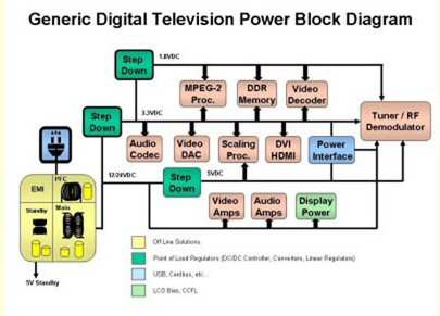

  在電視中的大多數(shù)功能模塊中,包括為數(shù)字電視本身創(chuàng)建主電源的AC/DC轉(zhuǎn)換器,都需要一種特別的電源方案,如用于DLP燈、LCD偏置、或顯示器的背光電源、主處理器的核及I/O、DDR存儲(chǔ)器以及用于調(diào)諧器和視頻/模擬信號(hào)鏈的電源。圖4所示為數(shù)字電視的基本電源分配流程。
圖4:典型的數(shù)字電視電源需求
  在這個(gè)節(jié)能的時(shí)代,政府持續(xù)地制定新的政策并收緊現(xiàn)有的計(jì)劃,以覆蓋消費(fèi)電子產(chǎn)品的待機(jī)功耗和效率問題。目前,管理電視的所有計(jì)劃都是自愿的,但是,強(qiáng)制要求的前景迫在眉睫。例如,為了接受能源之星認(rèn)證,數(shù)字電視在待機(jī)模式下不能消耗超過3瓦的功率。利用功率因素校正(PFC)和綠色模式回掃轉(zhuǎn)換器可以在待機(jī)模式中保持功耗最小,市場中已經(jīng)出現(xiàn)了若干新的解決方案。在輕載情況下,具有突發(fā)模式操作的電源轉(zhuǎn)換器為待機(jī)期間的PFC控制器提供一個(gè)關(guān)閉偏置電源的信號(hào),因而是這種應(yīng)用的理想選擇。跟整個(gè)系統(tǒng)的性能相比,關(guān)于利用分布式電源總線或本地負(fù)載點(diǎn)電源的決策同等重要。
