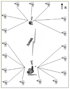

室外組網(wǎng)方式
  無線局域網(wǎng)在室外主要有以下幾種結(jié)構(gòu):點(diǎn)對(duì)點(diǎn)型、點(diǎn)對(duì)多點(diǎn)型和混合型。
  (1)點(diǎn)對(duì)點(diǎn)型
  點(diǎn)對(duì)點(diǎn)型常用于固定的要組網(wǎng)的兩個(gè)位置之間,是無線組網(wǎng)的常用方式。這種聯(lián)網(wǎng)方式建成的網(wǎng)絡(luò),優(yōu)點(diǎn)是傳輸距離遠(yuǎn),傳輸速率高,受外界環(huán)境影響較小,其模式如圖1所示。
  (2)點(diǎn)對(duì)多點(diǎn)型
  點(diǎn)對(duì)多點(diǎn)型常用于有一個(gè)中心點(diǎn)、多個(gè)遠(yuǎn)端點(diǎn)的情況。其最大優(yōu)點(diǎn)是組網(wǎng)成本低、維護(hù)簡單,其次由于中心使用了全向天線,設(shè)備調(diào)試相對(duì)容易。該網(wǎng)絡(luò)的缺點(diǎn)也是因?yàn)槭褂昧巳蛱炀,波束的全向擴(kuò)散使得功率大大衰減,網(wǎng)絡(luò)傳輸速率低,對(duì)于較遠(yuǎn)距離的遠(yuǎn)端點(diǎn),網(wǎng)絡(luò)的可靠性不能得到保證。
  (3)混合型
  這種類型適用于所建網(wǎng)絡(luò)中有遠(yuǎn)距離的點(diǎn)、近距離的點(diǎn),還有建筑物或山脈阻擋的點(diǎn)。在組建這種網(wǎng)絡(luò)時(shí),綜合使用上述幾種類型的網(wǎng)絡(luò)方式,對(duì)于遠(yuǎn)距離的點(diǎn)使用點(diǎn)對(duì)點(diǎn)方式,近距離的多個(gè)點(diǎn)采用點(diǎn)對(duì)多點(diǎn)方式,有阻擋的點(diǎn)采用中繼方式。
圖1 點(diǎn)對(duì)點(diǎn)組網(wǎng)模式

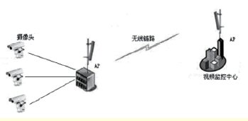

  “無線網(wǎng)絡(luò)視頻監(jiān)控系統(tǒng)”項(xiàng)目在統(tǒng)一規(guī)劃、統(tǒng)一管理的基礎(chǔ)上,采用固定地點(diǎn)攝像的方式,使用多種視頻采集端設(shè)備(網(wǎng)絡(luò)槍式攝像機(jī)、數(shù)字網(wǎng)絡(luò)球式攝像機(jī)、網(wǎng)絡(luò)視頻服務(wù)器、紅外夜視攝像機(jī)等),在交通環(huán)境、山地環(huán)境和高樓環(huán)境等不同地理位置、不同角度,對(duì)社區(qū)各區(qū)域的重要場景和主要部分進(jìn)行高質(zhì)量圖像拍攝,并將所拍攝的圖像通過無線電波的傳輸方式傳輸?shù)奖O(jiān)控中心。
  例如,監(jiān)控范圍為一個(gè)長800米、寬600米的小區(qū),小區(qū)監(jiān)控中心位置在正南位置,正北位置的小區(qū)會(huì)所匯集南邊的視頻圖像,經(jīng)匯集中心AP向監(jiān)控中心傳送。
  本案例采用點(diǎn)對(duì)點(diǎn)模式進(jìn)行橋接傳輸,如圖2所示。
圖2 點(diǎn)對(duì)點(diǎn)模式的橋接傳輸
  其中,無線組網(wǎng)模式為點(diǎn)對(duì)點(diǎn)模式:會(huì)所—監(jiān)控中心(2.4GHz)。設(shè)備選擇:AP設(shè)備一般采用WA1208E-GP,可保證在惡劣環(huán)境中正常運(yùn)行,有防水防雷功能,并能進(jìn)行數(shù)據(jù)高穩(wěn)定性傳輸;同時(shí)采用2.4GHz垂直極化的定向天線,保證較強(qiáng)的信號(hào)強(qiáng)度,使圖像數(shù)據(jù)傳輸非常流暢。
