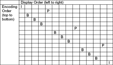

僅僅使用前一個(gè)顯示的基準(zhǔn)幀來(lái)編碼的幀被稱(chēng)為“P幀”,同時(shí)使用前一個(gè)顯示幀和未來(lái)幀作為基準(zhǔn)幀進(jìn)行編碼的幀稱(chēng)為“B幀”。在通常的場(chǎng)景中,編解碼器編碼一個(gè)I幀,然后向前跳過(guò)幾個(gè)幀,用編碼I幀作為基準(zhǔn)幀對(duì)一個(gè)未來(lái)P幀進(jìn)行編碼,然后跳回到I幀之后的下一個(gè)幀。編碼的I幀和P幀之間的幀被編碼為B幀。之后,編碼器會(huì)再次跳過(guò)幾個(gè)幀,使用第一個(gè)P幀作為基準(zhǔn)幀編碼另外一個(gè)P幀,然后再次跳回,用B幀填充顯示序列中的空隙。這個(gè)過(guò)程不斷繼續(xù),每12到15個(gè)P幀和B幀內(nèi)插入一個(gè)新的I幀。例如,圖1種給出了一個(gè)典型的視頻幀序列。
圖1:典型的I、P和B幀序列。
