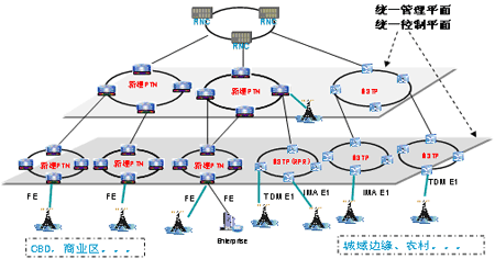

從包括中國(guó)移動(dòng)在內(nèi)的許多跨國(guó)運(yùn)營(yíng)商實(shí)際需求出發(fā),結(jié)合自身多年的技術(shù)積累和對(duì)PTN技術(shù)的理解與把握,中興提出更加合理的移動(dòng)承載網(wǎng)絡(luò)解決方案,在既滿足當(dāng)前網(wǎng)絡(luò)建設(shè)需要的同時(shí),兼顧了網(wǎng)絡(luò)平滑演進(jìn)能力和分階段分層次部署。圖1給出了移動(dòng)承載網(wǎng)絡(luò)平滑演進(jìn)路線圖,在用戶訪問量較小的郊區(qū)和鄉(xiāng)村,沿用現(xiàn)有的NG-SDH建網(wǎng)或擴(kuò)容,保護(hù)既有的設(shè)備投資。對(duì)用戶量較大的密集城區(qū)和商業(yè)中心可以自上而下逐步引入PTN建設(shè),業(yè)務(wù)網(wǎng)絡(luò)和承載網(wǎng)絡(luò)均實(shí)現(xiàn)IP化,提高帶寬利用率,節(jié)約建網(wǎng)成本,而且現(xiàn)網(wǎng)中替換下來的NG-SDH可以補(bǔ)充到網(wǎng)絡(luò)的邊緣或郊區(qū)。在分組業(yè)務(wù)比重較小且有少量增長(zhǎng)的地理位置可以采用PTN和NG-SDH并重,一部分TDM業(yè)務(wù)繼續(xù)流向NG-SDH傳送,保證對(duì)網(wǎng)絡(luò)的影響最小,NG-SDH上的分組業(yè)務(wù)可以采用分路傳送方式流向匯聚點(diǎn)PTN設(shè)備,節(jié)約帶寬同時(shí)也方便網(wǎng)絡(luò)擴(kuò)展。而且,NG-SDH和PTN可以基于統(tǒng)一的網(wǎng)絡(luò)管理系統(tǒng),今后可以通過加載智能控制協(xié)議,如ASON/GMPLS,實(shí)現(xiàn)動(dòng)態(tài)連接控制、自動(dòng)發(fā)現(xiàn)、增強(qiáng)網(wǎng)絡(luò)生存性。
圖 1. UTRAN網(wǎng)絡(luò)演進(jìn)路線
