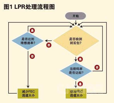

  LPR (丟包恢復(fù))技術(shù)是當(dāng)前解決視頻傳輸丟包問題最有效的方法之一,該技術(shù)基于寶利通公司開發(fā)的一種新算法,其目的是保護(hù)IP視頻通話免受網(wǎng)絡(luò)丟包的影響。事實(shí)上,LPR是一種采用前向糾錯(cuò)(FEC)方法對(duì)丟失數(shù)據(jù)包實(shí)施覆蓋的機(jī)制。由發(fā)送方系統(tǒng)為發(fā)出的數(shù)據(jù)流添加冗余數(shù)據(jù),使接收方系統(tǒng)可以偵測(cè)并糾正錯(cuò)誤,而無須請(qǐng)求發(fā)送方系統(tǒng)重新傳送丟失的信息。這種無須等待網(wǎng)絡(luò)傳送就有了進(jìn)行糾錯(cuò)的能力,使得FEC非常適合于實(shí)時(shí)通信,如電視廣播,IP電話以及IP視頻會(huì)議。
   LPR的工作原理是通過視頻終端監(jiān)控所有正在進(jìn)行的通話呼入丟包信息。一但檢測(cè)到丟包,終端就會(huì)采用三種手段來保證通話質(zhì)量:丟包恢復(fù)(LPR),動(dòng)態(tài)帶寬分配(DBA),以及在不支持LPR的情況下,采用傳統(tǒng)的視頻差錯(cuò)隱消(PVEC)技術(shù)。
  不同于大多數(shù)差錯(cuò)隱消或規(guī)避算法只介入接收丟包信息系統(tǒng)的方式,LPR會(huì)介入到視頻通話中的各級(jí)系統(tǒng)中,通過臨時(shí)將一部分通話帶寬分配給一個(gè)數(shù)據(jù)通道,從而用于發(fā)送FEC數(shù)據(jù)給接收系統(tǒng)來發(fā)揮作用。在網(wǎng)絡(luò)傳輸發(fā)生丟包時(shí),通過上述的一個(gè)循環(huán)處理,LPR就會(huì)增加或減少FEC數(shù)據(jù)通道的大小,直到找到必須分配給FEC數(shù)據(jù)通道的最小帶寬,從而使得接收系統(tǒng)能夠恢復(fù)所有丟失的數(shù)據(jù)包。
  當(dāng)FEC數(shù)據(jù)通道的大小超過標(biāo)準(zhǔn)值時(shí),系統(tǒng)將反復(fù)檢測(cè)是否可以減少FEC數(shù)據(jù)通道的大小,從而為音頻、視頻和內(nèi)容數(shù)據(jù)提供更多可用的通話帶寬。由于LPR只在檢測(cè)到丟包時(shí)才會(huì)占用帶寬,這一特點(diǎn)使得LPR非常適合隨機(jī)的或突發(fā)性的丟包環(huán)境。

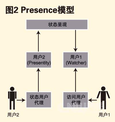

四 狀態(tài)呈現(xiàn):實(shí)現(xiàn)透明通信
  提到狀態(tài)呈現(xiàn)(Presence),首先想到的是QQ、MSN等即時(shí)通信(IM)應(yīng)用。視頻已經(jīng)實(shí)現(xiàn)了通信雙方的面對(duì)面溝通,還需要預(yù)先了解其狀態(tài)信息嗎?
  答案是肯定的。特別是在與企業(yè)業(yè)務(wù)流程實(shí)現(xiàn)融合的視頻通信中,Presence技術(shù)與視頻的結(jié)合將成為一個(gè)新的重點(diǎn)技術(shù)。事實(shí)上,在企業(yè)運(yùn)營中,各個(gè)業(yè)務(wù)流程基于統(tǒng)一通信發(fā)起和執(zhí)行的過程,可以很好地利用狀態(tài)服務(wù)實(shí)現(xiàn)對(duì)話雙方的透明通信。
  Presence用以傳達(dá)用戶狀態(tài)以及用戶通過一組設(shè)備進(jìn)行通信的能力,如:聯(lián)機(jī)、忙碌、離開、脫機(jī)等狀態(tài)。這些狀態(tài)信息反映出與該用戶與其他用戶實(shí)現(xiàn)通信的可能性。
  一個(gè)最簡單的Presence過程(如圖2所示)如下:一個(gè)用戶(Watcher)訂閱(SUBSCRIBE)他感興趣的另一用戶(Presentity)的Presence狀態(tài),Presentity接受訂閱請(qǐng)求。以后當(dāng)Presentity的狀態(tài)發(fā)生變化之后,他會(huì)發(fā)布(PUBLISH)自己的新狀態(tài),這個(gè)新狀態(tài)會(huì)通知(NOTIFY)給Watcher。
  從系統(tǒng)的角度來看,視頻前端設(shè)備與IM系統(tǒng)中的用戶有很多相似之處。比如,系統(tǒng)應(yīng)時(shí)刻了解各前端設(shè)備是否已登錄到系統(tǒng);是否正在被用戶訪問,以及被哪些用戶訪問等等。
