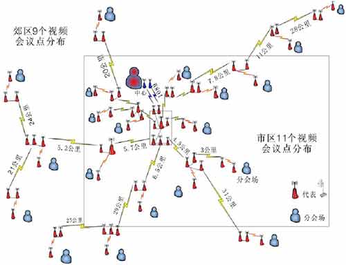

  由于該項(xiàng)目實(shí)際環(huán)境復(fù)雜,市區(qū)內(nèi)高樓林立,多數(shù)分支機(jī)構(gòu)距離總部較遠(yuǎn),相互間基本不可視,通過專業(yè)的測(cè)試和設(shè)計(jì),最終方案確定在各分支與總部間架設(shè)一個(gè)或多個(gè)中繼點(diǎn),實(shí)現(xiàn)市區(qū)11個(gè),郊區(qū)9個(gè)分支與總部的無線寬帶連接。雖然在項(xiàng)目中已充分兼顧了傳輸速率與傳輸距離的平衡,仍無法避免長達(dá)31公里的長距離傳輸,好在AX9800支持連接分離式高增益天線,為視頻會(huì)議的高質(zhì)量、遠(yuǎn)距離、大范圍的信號(hào)傳輸提供了保障。在網(wǎng)絡(luò)帶寬方面,在接入總部會(huì)場(chǎng)的最后一段距離,由于匯聚了全市20個(gè)分會(huì)場(chǎng)的音視頻多媒體信息,突發(fā)性的超大數(shù)據(jù)量往往無法預(yù)期,艾克賽爾工程師決定采用兩套AX9800集聯(lián),利用AX9800最高達(dá)108M的高帶寬特性,保障視頻會(huì)議系統(tǒng)整體的優(yōu)良性能。
  在具體實(shí)施過程中,艾克賽爾工程師通過實(shí)地測(cè)試,確定各分會(huì)場(chǎng)設(shè)備架設(shè)點(diǎn)最佳位置,同時(shí)利用AX9800完善的調(diào)試軟件,順利完成各設(shè)備和整體系統(tǒng)的調(diào)試。
系統(tǒng)示意圖如下:
無線系統(tǒng)示意圖
