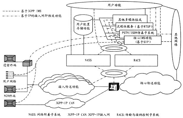

  IMS系統(tǒng)具有接入無(wú)關(guān)性,最初的IMS系統(tǒng)只支持GPRS分組網(wǎng)絡(luò)的接入,然后又支持WLAN互通網(wǎng)絡(luò)的接入,在3GPP R7版本以后IMS系統(tǒng)還支持固定網(wǎng)絡(luò)的接入。IMS系統(tǒng)支持固定網(wǎng)絡(luò)的傳統(tǒng)業(yè)務(wù),包括電信業(yè)務(wù)、電路域數(shù)據(jù)業(yè)務(wù)和補(bǔ)充業(yè)務(wù)。新型的SIP終端可以直接接入IMS系統(tǒng),傳統(tǒng)的固定終端通過(guò)一個(gè)新建的PSTN/ISDN仿真網(wǎng)絡(luò)接入IMS系統(tǒng)。對(duì)比移動(dòng)接入網(wǎng)絡(luò),GPRS解決了移動(dòng)性和資源管理,固定接入網(wǎng)絡(luò)也必須自己解決這些問(wèn)題。為此TISPAN將NGN架構(gòu)分為業(yè)務(wù)層和傳送層,在傳送層引入了網(wǎng)絡(luò)附著子系統(tǒng)(NASS)與資源及接納控制子系統(tǒng)(RACS),負(fù)責(zé)為上層業(yè)務(wù)層提供獨(dú)立的用戶接入管理功能[3],如圖1所示。
(點(diǎn)擊看清晰圖)
圖1 TISPAN NGN-IMS架構(gòu)

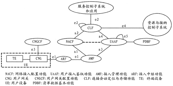

  NASS實(shí)現(xiàn)IP地址分配、傳送層的認(rèn)證和授權(quán)、接入網(wǎng)配置、位置信息的管理等功能,在移動(dòng)或者游牧的場(chǎng)景下,NASS負(fù)責(zé)控制終端的接入,完成對(duì)用戶附著于接入網(wǎng)絡(luò)的管理。NASS的基本架構(gòu)[4]如圖2所示,由網(wǎng)絡(luò)接入配置功能(NACF)、接入管理功能(AMF)、連接會(huì)話定位與存儲(chǔ)功能(CLF)等邏輯功能單元組成。
(點(diǎn)擊看清晰圖)
圖2 網(wǎng)絡(luò)附著子系統(tǒng)結(jié)構(gòu)
  NASS提供的是接入層的注冊(cè)功能,UE接入到NGN服務(wù)時(shí)對(duì)其初始化。NASS提供網(wǎng)絡(luò)級(jí)的標(biāo)識(shí)信息和鑒權(quán)方式,并且管理接入網(wǎng)的IP地址空間,為用戶提供NGN上層業(yè)務(wù)應(yīng)用層IMS的接入點(diǎn)信息,即P-CSCF的標(biāo)識(shí)。

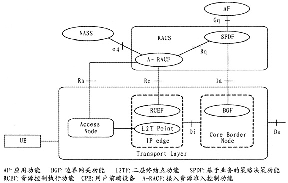

  RACS是NGN的組成部分之一,將業(yè)務(wù)層的資源需求與網(wǎng)絡(luò)承載層的資源分配相關(guān)聯(lián),主要完成策略控制、資源預(yù)留、接納控制、網(wǎng)絡(luò)地址轉(zhuǎn)換(NAT)和防火墻穿越等功能。RACS通過(guò)一系列策略為應(yīng)用提供基于傳輸?shù)目刂品⻊?wù),只要該應(yīng)用支持RACS接口,RACS就能保證任意應(yīng)用能夠請(qǐng)求到與其服務(wù)相匹配的傳輸資源。同時(shí),RACS為運(yùn)營(yíng)商提供多種不同接納控制的方法,并設(shè)置各自的承載服務(wù)策略。RACS為各種服務(wù)提供獲得網(wǎng)絡(luò)資源的方法,使得用戶終端可以獲得所提供服務(wù),其總體功能結(jié)構(gòu)如圖3所示[5]。
(點(diǎn)擊看清晰圖)
圖3 RACS的總體功能結(jié)構(gòu)
  NGN服務(wù)層包含應(yīng)用功能(AF),它提供了IP承載資源的控制請(qǐng)求服務(wù),例如IMS中的AF即是P-CSCF和I-BCF。RACS總體功能結(jié)構(gòu)中各個(gè)功能模塊的作用如下:
  (1)基于業(yè)務(wù)的策略決策功能(SPDF)基于AF的請(qǐng)求選擇本地策略,決定如何支持該請(qǐng)求;
  (2)接入資源準(zhǔn)入控制功能(A-RACF)從SPDF、接收請(qǐng)求,決定接受或拒絕對(duì)傳送資源的請(qǐng)求;
  (3)源控制執(zhí)行功能(RCEF)是A-RACF的策略執(zhí)行單元,A-RACF根據(jù)運(yùn)營(yíng)商定義的本地策略以及初始門(mén)限設(shè)置等,生成初始傳輸策略,并在RECF安裝傳輸策略;
  (4)二層終結(jié)點(diǎn)功能(L2TF)是接入網(wǎng)中CPE二層流量的終結(jié)點(diǎn),RECF和L2TF是兩個(gè)不同的功能實(shí)體,但是常常組合成一個(gè)接入網(wǎng)絡(luò)中的物理實(shí)體IP Edge;
  (5)邊界網(wǎng)關(guān)功能(BGF)是一個(gè)包到包的網(wǎng)關(guān),也是策略執(zhí)行單元。BGF在SPDF的控制下完成網(wǎng)絡(luò)地址轉(zhuǎn)換、門(mén)控、QoS標(biāo)記、帶寬限制、使用測(cè)量以及資源同步功能。

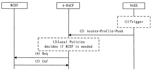

  3.1 VoIP用戶附著接入網(wǎng)過(guò)程
  一個(gè)VoIP用戶終端應(yīng)該具有普通電話的功能,即可以撥打電話和接聽(tīng)電話,此外還要具有播放來(lái)電振鈴功能、撥號(hào)功能,以及呼叫保持、呼叫前轉(zhuǎn)和呼叫轉(zhuǎn)移等功能。IMS可以感知VoIP用戶的接入網(wǎng)位置、在話單中攜帶業(yè)務(wù)以及歸屬地和拜訪地標(biāo)識(shí),計(jì)費(fèi)系統(tǒng)可以根據(jù)這些內(nèi)容對(duì)業(yè)務(wù)漫游計(jì)費(fèi)。圖4即為VoIP用戶的附著接入網(wǎng)過(guò)程。
圖4 注冊(cè)用戶附著接入網(wǎng)過(guò)程
  具體步驟為:
  (1)NASS接受VoIP用戶設(shè)備承載資源的請(qǐng)求;
  (2)NASS發(fā)送Access-Profile-Push以通知NACF;
  (3)A-RACF基于運(yùn)營(yíng)商定義的本地策略和收到的來(lái)自NASS的消息,決定傳輸策略是否需要被加載或者修改;
  (4)A-RACF請(qǐng)求RCEF加載傳輸策略(取決于步驟3);
  (5)RCEF確認(rèn)加載傳輸策略(取決于步驟4)。

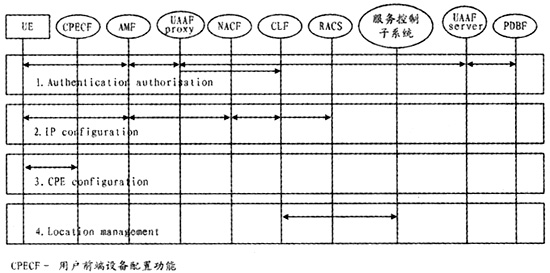

3.2 NASS分配用戶網(wǎng)絡(luò)清單消息過(guò)程
  接入網(wǎng)具有根據(jù)業(yè)務(wù)分配鏈路資源、控制接入網(wǎng)的QoS、指定終端接入IMS的入口點(diǎn)等特點(diǎn)。在UE接入流程中,一旦注冊(cè)用戶附著在網(wǎng)絡(luò)上,NASS便動(dòng)態(tài)地向RACS提供VoIP接入用戶的網(wǎng)絡(luò)清單消息。NASS發(fā)送的注冊(cè)用戶網(wǎng)絡(luò)清單可包括如下三類(lèi)消息:VoIP用戶附著消息,攜帶用戶ID、物理接入ID、邏輯接入ID、接入網(wǎng)絡(luò)類(lèi)型和全球惟一IP地址;QoS清單消息,攜帶上行服務(wù)類(lèi)型、下行服務(wù)類(lèi)型、上行注冊(cè)帶寬、下行注冊(cè)帶寬、最大優(yōu)先級(jí)、媒體類(lèi)型和請(qǐng)求名稱(chēng);初始門(mén)限設(shè)置,攜帶允許目的地清單、上行默認(rèn)帶寬、下行默認(rèn)帶寬等。圖5即為NASS向RACS分配接入用戶的網(wǎng)絡(luò)清單信息的信息流[6]。
圖5 NASS分配用戶清單消息流
  具體步驟為:
  (1)網(wǎng)絡(luò)附著過(guò)程中UE將被鑒權(quán)。這一階段是基于用戶清單的接入鑒權(quán)。用戶具體的配置清單,例如QoS,可以被從歸屬NGN網(wǎng)絡(luò)中下載到拜訪NGN網(wǎng)絡(luò)(從UAAF服務(wù)器到UAAF代理);
  (2)為UE提供動(dòng)態(tài)IP地址和IP配置信息。NACF負(fù)責(zé)分配IP配置信息;
  (3)CNGCF配置CNG參數(shù);
  (4)TISPAN NGN服務(wù)子系統(tǒng)從CLF獲得位置信息。位置信息的主要參數(shù)為用戶標(biāo)識(shí)符和NASS分配給UE的IP地址。

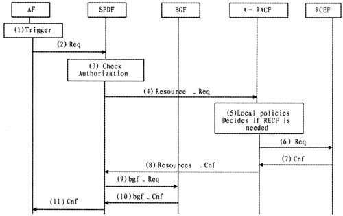

  當(dāng)收到來(lái)自SPDF的資源請(qǐng)求后,A-RACF便按照其事先從NASS收到的用戶接入清單進(jìn)行鑒別。如果A-RACF核對(duì)從SPDF收到的QoS請(qǐng)求信息可以提供,即接受該請(qǐng)求,并且A-RACF在RCEF中加載該傳輸策略。RCEF實(shí)施A-RACF傳送過(guò)來(lái)的二層/三層媒體流策略,完成門(mén)控、QoS標(biāo)記、帶寬限制等功能。如圖6即為AF請(qǐng)求資源時(shí)的具體消息流[7]。
圖6 資源請(qǐng)求過(guò)程
  具體步驟為:
  (1)AF生成會(huì)話初始化請(qǐng)求;
  (2)AF發(fā)送業(yè)務(wù)請(qǐng)求信息給SPDF;
  (3)SPDF給這個(gè)請(qǐng)求授權(quán),包括驗(yàn)證AF發(fā)出的資源請(qǐng)求是否與SPDF中運(yùn)營(yíng)商定義的本地策略相匹配;
  (4)如果業(yè)務(wù)請(qǐng)求被授權(quán),SPDF用本地策略和請(qǐng)求中攜帶的參數(shù)來(lái)決定怎樣處理請(qǐng)求。它可以發(fā)送Resource-Req給A-RACF,并發(fā)送bgf—Req給BGF;
  (5)A-RACF把來(lái)自SPDF的請(qǐng)求映射到內(nèi)部網(wǎng)絡(luò)拓?fù)。A-RACF基于接入網(wǎng)策略執(zhí)行授權(quán)和接入控制,同時(shí)決定傳輸策略是否加載到RCEF;
  (6)A-RACF請(qǐng)求RCEF加載策略;
  (7)RCEF確認(rèn)傳輸策略的加載(取決于步驟6);
  (8)如果資源被預(yù)留,A-RACF發(fā)送Resource-Cnf以通知SPDF;
  (9)SPDF把資源請(qǐng)求發(fā)送給合適的BGF;
  (10)BGF執(zhí)行請(qǐng)求的VoIP業(yè)務(wù)(例如分配必要的資源以加入RTP中繼功能),并且將相應(yīng)的操作通知SPDF;
  (11)SPDF把結(jié)果響應(yīng)轉(zhuǎn)發(fā)給AF。
