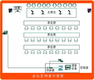

中大型會議室約在150~250平米,一般為教室型布局,即主要人員和領導在主席臺就座,參會人員在臺下就坐,這種情況的布局和設備放置的情況如圖所示。
根據(jù)用戶的需求,大型會議室在某些情況下也會按照圓桌會議的形式進行布局。小會議室面積約為40~80平米左右,會議室為圓桌型布局。
