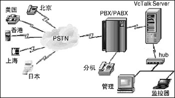

圖1 用板卡方式實現(xiàn)音頻/圖文會議
  用語音板卡搭建電話會議一般注重在單一的音頻通信。考慮到單純的音頻或視頻會議模式都或多或少有各自的局限性,宇音將數(shù)據(jù)與語音整合在一起,實現(xiàn)音頻/圖文會議。VCTalk各系列電話會議系統(tǒng)采用高性能的語音/會議資源卡作為硬件支持,可實現(xiàn)多方電話會議(≥8),具有多組會議、與會者身份認證、設置會議主持人、邀請與會者、會議通知、會議內(nèi)容同步播放、會議密碼保護、智能播放、會議內(nèi)容全程錄音/存儲、本地/遠程查聽會議錄音的功能,并可以對企業(yè)內(nèi)部發(fā)生的呼叫記錄進行計費和統(tǒng)計。針對中小企業(yè)辦公靈活的特點,VCTalk系統(tǒng)搭建簡單易行,其結(jié)構(gòu)圖見圖1。
  VCTalk采用獨制混音及回聲消除技術,可平滑地從八方會議擴展到幾百方的大型會議系統(tǒng),且保證了通話質(zhì)量。VCTalk將數(shù)據(jù)、語音分開傳送,其中語音通過傳統(tǒng)電話網(wǎng)傳送,保證了話音質(zhì)量,并通過會議橋?qū)φZ音很好地進行均勻分配,數(shù)據(jù)通過互聯(lián)網(wǎng)傳輸,在與會者之間實現(xiàn)各種數(shù)據(jù)信息的交流,為用戶提供了圖文(Web)會議的選擇,用戶只需使用連接到Intranet/Internet上的PC、PDA終端,便可實現(xiàn)文件共享、屏幕共享等100%視覺上的交互。用戶還可以利用其豐富的周邊可選設備,如聲位筆、電子白板來進行諸如遠程培訓、設計討論等各種特殊類型的會議。使用VCTalk召開會議宛如召開一個面對面的真實會議,例如:在建立一個虛擬的大型會場中可以分出多個不同的會議室,每個會議室又可以提供單獨的交談密室等功能。所有這些都是為讓用戶更加方便地進行非接觸式的團隊交流。

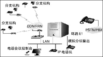

  奧迪堅基于一體化平臺,提供網(wǎng)絡電話會議解決方案。它可架構(gòu)在各種寬帶線路甚至撥號入網(wǎng)的帶寬條件之上,話音清晰并可免除長途電話費用。同時系統(tǒng)也可以支持模擬電話接入會議會場;與會方式自由選擇,可單工或雙工通話隨時切換;終端設備多樣化,可以是電話、手機、Web 軟電話、數(shù)字網(wǎng)絡電話機,也可以是網(wǎng)關+電話機、路由器語音模塊+電話機;會議錄音及與會會議信息自動生成。
  在具體解決方案上,可以基于互聯(lián)網(wǎng)來搭建網(wǎng)絡電話會議,也可以基于企業(yè)專網(wǎng)搭建相關系統(tǒng)。當基于互聯(lián)網(wǎng)架構(gòu)時,網(wǎng)絡電話會議系統(tǒng)讓分布在各地的公司員工或客戶通過各種寬帶網(wǎng)絡匯集在一起召開網(wǎng)絡電話會議。用戶在使用網(wǎng)絡電話機、網(wǎng)關、Web軟電話這些終端舉行電話會議交流的同時,更可以互相交流傳閱共享各類文件或程序。大型企事業(yè)、政府單位在原有數(shù)據(jù)寬帶專網(wǎng)上可以順利地開展增值應用,將分布在各地、各區(qū)的分支單位和辦事機構(gòu)用網(wǎng)絡電話聯(lián)系起來,具體結(jié)構(gòu)如圖2所示。
