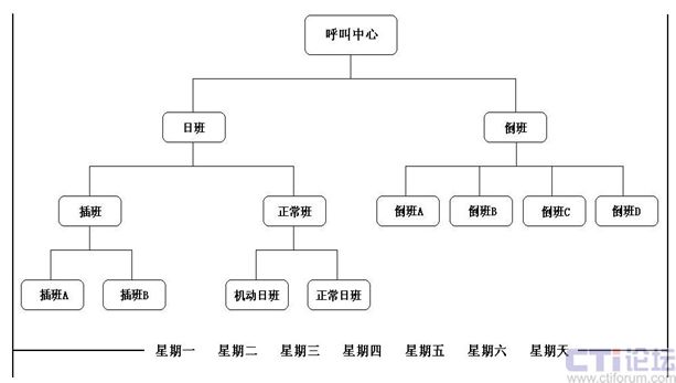

一、呼叫中心的排班條理分明,依法、依規(guī)并人性化進(jìn)行編排。
   根據(jù)勞動(dòng)法規(guī)定,可編排每個(gè)坐席每天工作時(shí)間為8小時(shí),每人每周工作時(shí)間40小時(shí)。坐席總體可分為:日班和倒班人員,每個(gè)班次以月進(jìn)行輪換,這樣坐席可以適應(yīng)不同時(shí)間段的工作量,增強(qiáng)處理呼叫來件的應(yīng)變能力(如圖1)。
(點(diǎn)擊看大圖)
圖1 編排班次圖
(一)日班人員
   日班人員可分為:正常班和插班。其中,可根據(jù)呼叫中心規(guī)模和工作量,正常班可分為正常日班和機(jī)動(dòng)日班,插班可拆分為兩組人員。
1、正常班
   1)正常日班人員:主要的工作時(shí)間是8:00~16:00,該班組人員是固定在這一時(shí)間段內(nèi)工作,不另作安排。
   2)機(jī)動(dòng)日班人員:主要的工作時(shí)間是8:00~16:00,該組人員主要是應(yīng)付其他班組人員在特殊情況下不能上班需要替補(bǔ)的情況。另外,機(jī)動(dòng)日班人員若替補(bǔ)非正常日班時(shí),為避免影響坐席積累太多補(bǔ)休假期,應(yīng)馬上給予順延的休息時(shí)間,減少因坐席補(bǔ)休太多而影響排班的現(xiàn)象。也就是說:星期六或星期天需要替補(bǔ)的人員,休息時(shí)間就安排在上星期五或下星期一。
   3)插班:插班人員的工作時(shí)間為8小時(shí),該組人員的工作時(shí)間,可根據(jù)呼叫中心績(jī)效分析文檔中的高峰呼叫量來安排。
   例如:通常呼叫中心的高峰呼叫量普遍發(fā)生在9:00~13:00和16:00~20:00,這兩個(gè)時(shí)間段我們可根據(jù)呼叫量進(jìn)行分析,編排插班A和插班B。
   一般正常日班人員應(yīng)是機(jī)動(dòng)日班人員的四倍(規(guī)模較小的呼叫中心,可不用編排機(jī)動(dòng)日班人員),插班的方式可以應(yīng)付呼叫中心高峰呼叫量。這樣的班次編排,即可確保呼叫中心日間的工作覆蓋面,緩解因高峰時(shí)間而有可能對(duì)呼叫中心造成呼叫流失量的情況,亦可應(yīng)付特發(fā)事件。

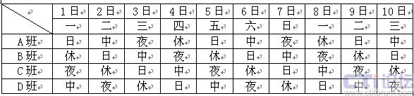

   1.24小時(shí)的倒班方式
   24小時(shí)的倒班時(shí)間,根據(jù)勞動(dòng)法規(guī)定,可把人員分出4個(gè)班組4個(gè)時(shí)段進(jìn)行倒班,這個(gè)四班三運(yùn)轉(zhuǎn)的倒班方式有兩個(gè):
   1)若晚上呼叫量較少的呼叫中心,可參考的編排時(shí)間是:以四天為一個(gè)周期,A班的上班時(shí)間是8:00~16:00(日班),B班的上班時(shí)間是16:00~24:00(中班),C班的上班時(shí)間是24:00~翌日8:00(夜班),D班一天休息,如此類推(如圖2)。
圖2 24小時(shí)四班三運(yùn)轉(zhuǎn)排班表1

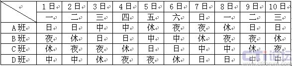

   2)若晚上呼叫量較多的呼叫中心,可參考的排班時(shí)間是:以八天為一個(gè)周期,A班的上班時(shí)間是兩天8:00~16:00(日班),B班的上班時(shí)間是兩天16:00~24:00(中班),C班的上班時(shí)間是兩天24:00~翌日8:00(夜班),D班一天休息,如此類推(如圖3)。
圖2 24小時(shí)四班三運(yùn)轉(zhuǎn)排班表2

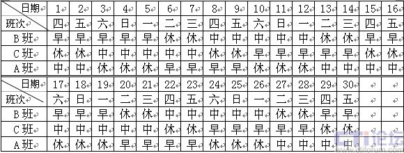

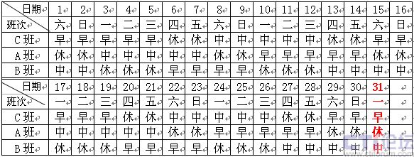

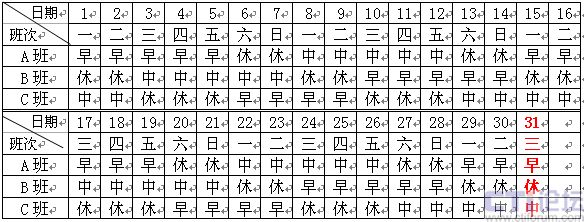

2. 非24小時(shí)的倒班方式
   非24小時(shí)的呼叫中心,排班的方式有很多,只需重點(diǎn)考慮休息的時(shí)間。根據(jù)勞動(dòng)法,把每天的8小時(shí)分拆進(jìn)行排班,并且保持每月應(yīng)有的休息日,即每月每個(gè)坐席的工作時(shí)間是168小時(shí)或176小時(shí),這樣可編排班次的空間更大。
   例如:某呼叫中心的服務(wù)時(shí)間是6:30時(shí)~21:30時(shí),呼叫量較少。
   這個(gè)服務(wù)時(shí)間可分拆成三個(gè)班組、兩個(gè)工作時(shí)間進(jìn)行編排。早班的工作時(shí)間是6:30~14:00;中班的工作時(shí)間是14:00~21:30,以一個(gè)班次為基準(zhǔn),保證每個(gè)班次有雙休日,以季度為周期,次月班次進(jìn)行轉(zhuǎn)換。以2007年10月~12月為例,10月共23個(gè)工作日,8個(gè)休息日;11月共22個(gè)工作日,8個(gè)休息日;12月共21個(gè)工作日,10個(gè)休息日。另外,有31日的月份,統(tǒng)一固定上班時(shí)間(圖4、圖5、圖6)。
2007年10月
圖4 非24小時(shí)排班表1
2007年11月
圖5 非24小時(shí)排班表2
2007年12月
圖6 非24小時(shí)排班表3

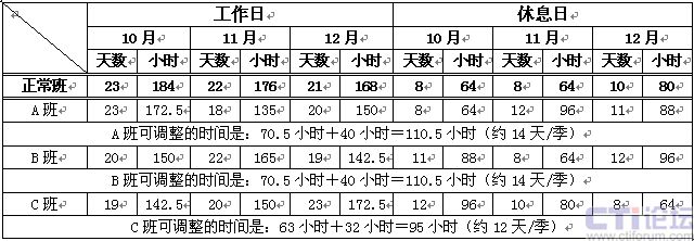

圖7 初步班次上班情況表
   如圖7所示,三個(gè)班組都有可調(diào)整的上班時(shí)間,編排人員可根據(jù)不同班組的可調(diào)整時(shí)間,在不影響員工的休息時(shí)間內(nèi)安排培訓(xùn)、會(huì)議、班組活動(dòng)等,即可增強(qiáng)員工參與各種集體活動(dòng)的積極性,也可提高員工的工作質(zhì)量。
