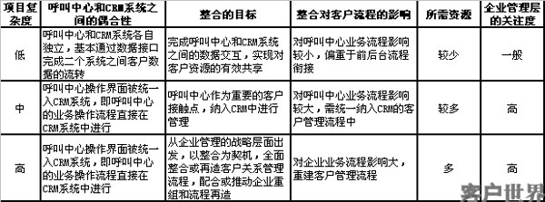

出于企業(yè)行業(yè)、企業(yè)情況以及企業(yè)發(fā)展戰(zhàn)略的不同,每個(gè)企業(yè)在進(jìn)行此類整合時(shí),呼叫中心和CRM系統(tǒng)之間的偶合程度會(huì)有所差異,由此整合項(xiàng)目復(fù)雜程度以及所需的技術(shù)、人力、財(cái)務(wù)和管理的資源也會(huì)有所不同。如表一所示,根據(jù)呼叫中心與CRM整合項(xiàng)目所涉及范圍的大小,及其復(fù)雜程度,大致可分為三類。
表一:呼叫中心和CRM整合項(xiàng)目的分類
按照項(xiàng)目復(fù)雜程度的高低,呼叫中心和CRM整合項(xiàng)目可被劃分為低、中、高三個(gè)層次。項(xiàng)目的涉及面越大,復(fù)雜度越高,所需的技術(shù)、管理等資源也會(huì)越多,相對(duì)地,企業(yè)管理層也需要增加對(duì)項(xiàng)目的關(guān)注和支持。對(duì)多數(shù)傳統(tǒng)呼叫中心和CRM整合項(xiàng)目,其復(fù)雜程度一般只涉及第一、第二層次。但企業(yè)管理層也可利用CRM建設(shè)的時(shí)機(jī),推進(jìn)企業(yè)組織建設(shè)和流程管理,使企業(yè)向以客戶為導(dǎo)向的方向發(fā)展。以本文作者參加過(guò)的上海電信10000號(hào)呼叫中心與CRM的整合項(xiàng)目為例,該項(xiàng)目就涉及了第三個(gè)層面。上海電信10000號(hào)呼叫中心與CRM的整合項(xiàng)目是上海電信CRM系統(tǒng)(Sieble軟件平臺(tái))建設(shè)的一部分。項(xiàng)目從2006年7月開(kāi)始,歷時(shí)7個(gè)半月。為了配合項(xiàng)目實(shí)施,上海電信清理了客戶服務(wù)流程,結(jié)合新系統(tǒng)設(shè)定了新的流程,并改組市場(chǎng)部,設(shè)立客戶服務(wù)質(zhì)量監(jiān)督部,統(tǒng)一管理客戶服務(wù)流程。通過(guò)該整合項(xiàng)目,上海電信的10000號(hào)平臺(tái)操作界面統(tǒng)一替換成Siebel軟件界面,實(shí)現(xiàn)了前后臺(tái)部門之間客戶關(guān)系管理流程的無(wú)縫對(duì)接。10000號(hào)熱線服務(wù)平臺(tái)可與其他部門協(xié)調(diào),快速處理客戶需求,有效地提高了上海電信客戶服務(wù)的質(zhì)量。上海電信的客戶服務(wù)流程及其管理也更流暢、高效。

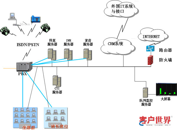

系統(tǒng)接口的統(tǒng)一安排:除了呼叫中心和CRM系統(tǒng),企業(yè)的信息化建設(shè)中還會(huì)包括ERP等應(yīng)用于財(cái)物、生產(chǎn)、管理的IT系統(tǒng),有時(shí)本企業(yè)還需要與其它企業(yè),如供應(yīng)商或銷售企業(yè),對(duì)接相關(guān)的IT系統(tǒng)。所以,在呼叫中心和CRM的整合項(xiàng)目中需要對(duì)呼叫中心平臺(tái)和CRM系統(tǒng)與其它IT平臺(tái)間的接口進(jìn)行認(rèn)真規(guī)劃。一般的建議是采用如圖一所示的框架結(jié)構(gòu),由CRM系統(tǒng)統(tǒng)一與外圍IT系統(tǒng)通過(guò)接口連接,而呼叫中心的系統(tǒng)則通過(guò)CRM系統(tǒng)訪問(wèn)這些相關(guān)的外圍IT系統(tǒng)。之所以采用這種框架結(jié)構(gòu),主要基于以下三個(gè)方面的考慮:
。1)采用CRM系統(tǒng)統(tǒng)一與外圍系統(tǒng)對(duì)接,可以減少接口數(shù)量,降低接口的開(kāi)發(fā)量。
。2)成熟的CRM系統(tǒng)一般會(huì)留有與ERP等系統(tǒng)對(duì)接的接口,接口技術(shù)較成熟,而傳統(tǒng)的呼叫中心系統(tǒng)對(duì)外接口能力則相對(duì)較低。
。3)采用統(tǒng)一接口方式的系統(tǒng)框架結(jié)構(gòu)便于日后的系統(tǒng)維護(hù),也利于提高系統(tǒng)的安全性。
除了可采用以上所說(shuō)的統(tǒng)一接口方式的系統(tǒng)框架結(jié)構(gòu)外,在外圍接口的規(guī)劃和開(kāi)發(fā)中還要注意:
接口的安全性,包括接口訪問(wèn)的用戶檢權(quán),數(shù)據(jù)加密等;
接口的傳輸介質(zhì)問(wèn)題,對(duì)通過(guò)IP企業(yè)專網(wǎng)或INTERNET的接口,要有帶寬上的考慮,同時(shí)也要考慮網(wǎng)關(guān)、防火墻等設(shè)備對(duì)接口的影響;
接口的穩(wěn)定性,主要是針對(duì)接口的處理能力、響應(yīng)速度等指標(biāo);
圖一 呼叫中心和CRM系統(tǒng)的對(duì)外接口
