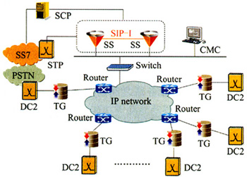

  圖1所示為上海貝爾阿爾卡特針對運營商現(xiàn)網(wǎng)狀況提供的NGN解決方案。它以軟交換為核心,利用統(tǒng)一的網(wǎng)管平臺以及與PSTN互通的中繼網(wǎng)關(guān)實現(xiàn)網(wǎng)絡(luò)部署,主要由兩個部分組成:(1)核心控制網(wǎng)絡(luò)。提供網(wǎng)絡(luò)的核心控制能力、業(yè)務(wù)以及網(wǎng)管計費等功能。其中軟交換作為網(wǎng)絡(luò)的呼叫控制核心、業(yè)務(wù)交換點和業(yè)務(wù)提供點,滿足話音、增值業(yè)務(wù)、寬帶多媒體業(yè)務(wù)等要求。它通過信令網(wǎng)關(guān)與七號信令網(wǎng)絡(luò)互通,通過INAP接口與智能網(wǎng)的SCP互通。中心網(wǎng)管提供基于SNMP的網(wǎng)絡(luò)設(shè)備管理。(2)接入網(wǎng)絡(luò)。提供不同容量的中繼網(wǎng)關(guān)設(shè)備,實現(xiàn)與PSTN互通。
圖1 NGN長途骨干網(wǎng)解決方案網(wǎng)絡(luò)模型

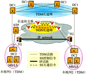

  NGN網(wǎng)絡(luò)作為現(xiàn)有TDM長途網(wǎng)的補充,實現(xiàn)話務(wù)的分擔(dān)和保護(hù)。NGN大容量、廣覆蓋的優(yōu)勢,可以快速分流長途話務(wù)。NGN網(wǎng)與TDM網(wǎng)的關(guān)系如圖2所示。
圖2 NGN長途網(wǎng)與TDM長途網(wǎng)結(jié)構(gòu)

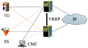

  除了設(shè)備本身的可靠性之外,還必須考慮承載網(wǎng)的高可靠性。因此,必須考慮IP網(wǎng)絡(luò)設(shè)備的容錯性和冗余性,使得在網(wǎng)絡(luò)組件發(fā)生意外故障,以及進(jìn)行計劃內(nèi)網(wǎng)絡(luò)升級和變動時,網(wǎng)絡(luò)都能夠保持正常運行。
  冗余配置如圖3所示。核心設(shè)備通過主備份網(wǎng)口與主備份三層交換機連接,主備份交換機之間有VLAN TRUNK(兩條物理鏈路通過802.3ad或FEC匯聚)的連接。同時主備交換機之間運行VRRP協(xié)議,以保證路由的惟一性。這種網(wǎng)絡(luò)的冗余配置,可以避免單點故障的發(fā)生。
圖3 網(wǎng)絡(luò)的冗余配置
