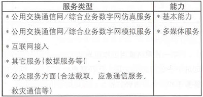

表1 發(fā)布文件1服務(wù)與能力概要

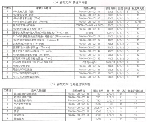

表2 ITU-T下一代網(wǎng)絡(luò)重點工作組送審文件
(a)與發(fā)布文件無關(guān)的送審件表
下一代網(wǎng)絡(luò)重點工作組為了在第一個發(fā)布文件中促進(jìn)下一代網(wǎng)絡(luò)的實現(xiàn),正開展著如下工作:確定服務(wù)要求和服務(wù)所需要的能力,定義其它相關(guān)的能力。

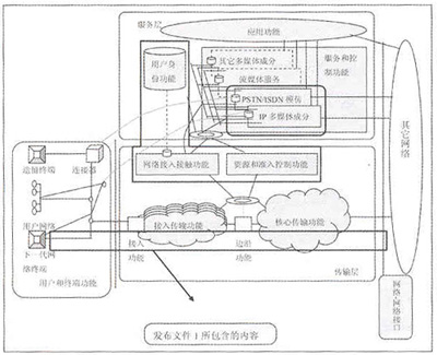

發(fā)布文件1的制訂情況見圖1。
圖1 發(fā)布文件1的覆蓋范圍
圖1表明了下一代網(wǎng)絡(luò)的發(fā)布文件1的幾個關(guān)鍵方面。水平來看,下一代網(wǎng)絡(luò)被分割成三個區(qū)域:用戶設(shè)備、網(wǎng)絡(luò)設(shè)備、與其它網(wǎng)絡(luò)的互連(包括其它同等的下一代網(wǎng)絡(luò))。垂直來看,下一代網(wǎng)絡(luò)被分成了兩個領(lǐng)域:服務(wù)層和傳輸層。服務(wù)層的功能又可進(jìn)一步分成服務(wù)/控制功能和應(yīng)用功能。傳輸層分為垂直和水平兩個方向。由于傳輸層與服務(wù)層是完全分離的,因此它需要自己的傳輸控制面來控制承載功能。傳輸網(wǎng)還可分為接入網(wǎng)和核心網(wǎng)。
關(guān)于兩個層之間的連接,與承載者相關(guān)的事項是由資源和準(zhǔn)入控制功能(RACFs)來提供;與用戶身份有關(guān)的事項則由網(wǎng)絡(luò)接入與接觸功能來完成。
發(fā)布文件1中的服務(wù)類型及相關(guān)能力見表1。

發(fā)布文件1確定了對服務(wù)與結(jié)構(gòu)方面的要求,并對各種能力如QoS、移動性、安全性、控制和轉(zhuǎn)移等也進(jìn)行了規(guī)定。下一代網(wǎng)絡(luò)重點工作組發(fā)布文件1的計劃已經(jīng)通過其各個工作組的活動和送審文件對這些方面進(jìn)行了區(qū)分。ITU-T承認(rèn)某些重要的長期研究沒有得到過它應(yīng)有的優(yōu)先級。因此,下一代網(wǎng)絡(luò)重點工作組必須在其參考條目(ToR)中包含對未來基于分組的網(wǎng)絡(luò)要求。
2005年5月之前,下一代網(wǎng)絡(luò)重點工作組已完成了計劃中的26個送審文件中的3個。所有的送審文件都必須指定專門的發(fā)布文件。遵循第13研究組的決定,下一代網(wǎng)絡(luò)重點工作組至少應(yīng)完成發(fā)布文件1的送審稿。表2給出了下一代網(wǎng)絡(luò)重點工作組按發(fā)布文件分類的送審件。
