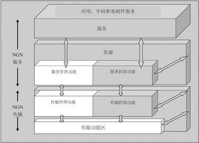

服務和功能是彼此關(guān)聯(lián)的,因為功能是用于構(gòu)建服務的。將功能劃分為兩個明顯不同的組或面是非常便利的:一個包含所有的控制功能,另一個包含全部管理功能。
圖1 ITU-T Y.2011提出的功能模型
按照這種思路,ITU-T Y.2011接著考慮系統(tǒng)實現(xiàn)的功能,提出了一個高級模型,如圖1所示。該模型顯示了基于系統(tǒng)開發(fā)的目的功能是如何分組的。圖1所示的功能塊可以進一步劃分為子組,以利于方便地進行分組和對分布式系統(tǒng)的描繪。

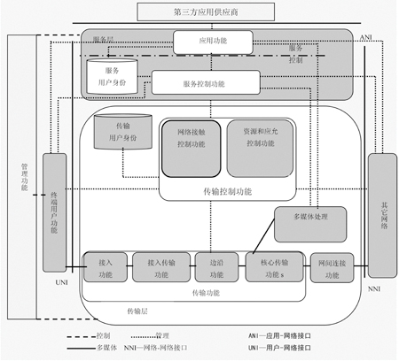

圖2 下一代網(wǎng)絡結(jié)構(gòu)示意圖
圖2展示了下一代網(wǎng)絡結(jié)構(gòu)。根據(jù)Y.2011建議書,下一代網(wǎng)絡的功能分為服務層和傳輸層。終端用戶功能由用戶-網(wǎng)絡接口(UNI)接到下一代網(wǎng)絡,而其他網(wǎng)絡則通過網(wǎng)絡—網(wǎng)絡接口(NNI)互相連接。
3.1 傳輸層功能
傳輸層功能為下一代網(wǎng)絡內(nèi)所有成分和物理上分開的功能提供連接。IP是下一代網(wǎng)絡最有前景的傳輸技術(shù)。因此,傳輸層將為下一代網(wǎng)絡外的末端用戶設備和通常駐留在網(wǎng)絡內(nèi)服務器上的控制器和啟動器提供連接。傳輸層還負責提供端對端的服務質(zhì)量控制。端對端的服務質(zhì)量是人們所期望的下一代網(wǎng)絡應具有的特性之一。
傳輸層分成接入網(wǎng)和核心網(wǎng)兩個部分,并由一種連接功能連接起來。
。1)接入功能
接入功能管理末端用戶對網(wǎng)絡的接入。它涉及的接入技術(shù)有寬帶碼分多址(W-CDMA)和數(shù)字用戶線(xDSL)等。接入網(wǎng)包括相關(guān)的電纜接入、數(shù)字用戶線技術(shù)、無線技術(shù)、以太網(wǎng)技術(shù)和光學接入的功能。
。2)接入傳輸功能
接入傳輸功能負責將信息通過接入網(wǎng)進行傳輸。它還提供直接處理用戶業(yè)務,包括緩沖管理、排隊和調(diào)度、包過濾、業(yè)務分級、標注、監(jiān)控和整形的服務質(zhì)量控制機制。
。3)邊緣功能
當接入業(yè)務并入核心網(wǎng)時,邊緣功能負責進行業(yè)務處理。
。4)核心傳輸功能
核心傳輸功能負責確保通過核心網(wǎng)的信息傳輸順利進行。根據(jù)與傳輸控制功能的相互作用,它提供鑒別網(wǎng)內(nèi)傳輸質(zhì)量的方法。它還提供直接處理用戶業(yè)務,包括緩沖管理、排隊和調(diào)度、包的過濾、業(yè)務分級、標注、監(jiān)控和整形、門控制和防火墻的服務質(zhì)量機制。
。5)網(wǎng)絡接觸控制功能
網(wǎng)絡接觸控制功能執(zhí)行接入級的登錄以及進入下一代網(wǎng)絡服務的末端用戶功能的啟動。它提供網(wǎng)絡級的識別/認證,管理接入網(wǎng)的IP地址空間和確認接入會話,還向末端用戶發(fā)布下一代網(wǎng)絡服務和應用功能的接觸點。也即,網(wǎng)絡接觸控制功能協(xié)助末端用戶設備進行登錄和啟動使用下一代網(wǎng)絡。
。6)資源與準入控制功能
資源與準入控制功能提供準入控制和門控制功能,包括對網(wǎng)址、端口編譯(NAPTs)和不同服務場地碼點(DSCPs)的控制。準入控制通過網(wǎng)絡接觸控制功能來進一步核驗用戶身份。核驗資源的可用性是指準入控制功能驗證一個資源(如帶寬)申請的合理性,在檢查了已經(jīng)分配或占用的資源后,決定是否在剩余資源中批準配給。
資源與準入控制功能與傳輸功能相互作用來控制傳輸層內(nèi)的功能,包括:包過濾、業(yè)務分級、標注和監(jiān)控,帶寬保留和指配、網(wǎng)址和端口編譯、IP地址的反欺騙、網(wǎng)址和端口編譯/防火墻的通過和使用計量。
。7)傳輸用戶身份功能
傳輸用戶身份功能塊將傳輸層內(nèi)的用戶和其他控制數(shù)據(jù)編譯成單一的“用戶身份”。該功能可以規(guī)定為駐留在下一代網(wǎng)絡內(nèi)任何部分的一組功能性合作數(shù)據(jù)庫并加以實現(xiàn)。
(8)網(wǎng)間連接功能
網(wǎng)間連接功能提供與其他網(wǎng)絡的互聯(lián)能力,包括許多現(xiàn)存的網(wǎng)絡,如基于公用交換電話網(wǎng)/綜合業(yè)務數(shù)字網(wǎng)的網(wǎng)絡。為其他網(wǎng)絡設置的網(wǎng)絡-網(wǎng)絡接口,用在控制與傳輸級兩者中,包括邊界處的網(wǎng)間連接。控制和傳輸級間的交互可以直接進行,或通過傳輸控制功能進行。
。9)媒體處理功能
該系列的媒體資源處理功能為提供生成單音信號、譯碼和會議橋接類的服務進行媒體資源處理。
3.2 服務層功能
服務層功能提供基于會話的和非會話的服務,包括現(xiàn)況信息的描繪,即時消息交換的消息方法等。服務層功能還提供與現(xiàn)有的公用交換電話網(wǎng)/綜合業(yè)務數(shù)字網(wǎng)服務和能力相關(guān)的全部網(wǎng)絡功能,以及與遺留雇主設備的接口。
。1)服務和控制功能
它包括在服務級上的會話控制功能、登錄功能、確認和批準功能,控制媒體源(專門資源)的功能。
(2)服務用戶身份功能
該功能將服務層內(nèi)的用戶和其他控制數(shù)據(jù)編譯成單一的“用戶身份”。該功能可以規(guī)定為駐留在下一代網(wǎng)絡內(nèi)任何部分的一組功能性合作數(shù)據(jù)庫,并加以實現(xiàn)。
。3)應用功能
下一代網(wǎng)絡支持開放的應用接口,可使第三方服務供應商為用戶提供增強的服務。全部應用功能(委托的和非委托的)和服務供應商,通過服務層內(nèi)的服務或網(wǎng)間連接器,接入下一代網(wǎng)絡資源。
3.3 管理功能
管理功能可以分布式地位于每個功能實體(FE)內(nèi),與網(wǎng)絡要素(NE)管理、網(wǎng)絡管理和服務管理功能實體相交互。
管理功能包括計費和開單功能,給NGN運營商提供資源利用率數(shù)據(jù)以使他們能準確地給用戶開計費單。記費和開單功能支持離線記賬的數(shù)據(jù)收集和近實時的在線記賬類的數(shù)據(jù)收集。
3.4 末端用戶功能
對末端用戶的接口有物理接口和功能接口兩種方式,如圖2所示。下一代網(wǎng)絡對所有類型的雇主設備都支持,包括遺留下來的單線電話和復雜的集團網(wǎng)絡。末端用戶設備可以是移動的,也可以是固定的。

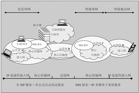

IP多媒體子系統(tǒng)的基本特征之一是支持用戶的移動性。圖3是這種網(wǎng)絡集合分配的一個例子。當一個用戶從一個接入網(wǎng)運動到另一個接入網(wǎng)時,IMS可以提供對同一個核心網(wǎng)的接入服務,這對漫游之類的非實時移動是可以實現(xiàn)的,當接入技術(shù)支持移動性時,對切換之類的實時移動也是可以實現(xiàn)的。
圖3 網(wǎng)絡配分案例
如圖3所示,與一個被訪問的網(wǎng)不同,IP多媒體子系統(tǒng)還支持母網(wǎng)的概念。在這個例子中,母網(wǎng)是支持具有登錄權(quán)的IP多媒體子系統(tǒng)的核心網(wǎng)。被訪問的網(wǎng)是當前向用戶提供IP多媒體子系統(tǒng)服務連接的網(wǎng)。圖3中的運營商A擁有許多疊接網(wǎng)用戶的母網(wǎng),而運營商C擁有移動電話的母網(wǎng),而用戶正在運營商D的網(wǎng)絡中漫游。

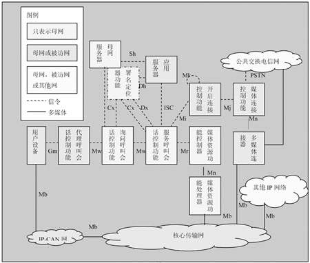

圖4給出了構(gòu)成IP多媒體子系統(tǒng)功能結(jié)構(gòu)的功能實體和參考點,還表明了IP多媒體子系統(tǒng)的實體在母網(wǎng)和被訪網(wǎng)之間是如何分布的。
圖4 IP多媒體子系統(tǒng)功能實體和參考點
應用服務器(AS)
AS提供對IP多媒體子系統(tǒng)服務的控制。應用服務器可直接與一個服務呼叫會話控制功能(S-CSCF)連接,或為ISC參考點上的第三方基本應用,通過開放服務結(jié)構(gòu)(OSA)連接器進行連接。ISC接口是基于會話啟動協(xié)議的,因此,會話啟動協(xié)議消息可以在此接口上轉(zhuǎn)發(fā)給服務呼叫會話控制功能,或進行反向轉(zhuǎn)發(fā)。應用服務器可以與母網(wǎng)用戶服務器(HSS)在Sh接口上交互來獲得用戶身份信息。應用服務器用于支持各種電話類的服務,如呼叫轉(zhuǎn)移和號碼翻譯,并且可以支持現(xiàn)況、會議控制和在線計費之類的服務。
開啟連接控制功能(BGCF)
BGCF接收由服務呼叫會話控制功能或另一個開啟連接控制功能轉(zhuǎn)發(fā)來的會話請求,并選擇一個即將在網(wǎng)內(nèi)開啟公用交換電話網(wǎng)的網(wǎng)絡。它可在其他網(wǎng)絡中選擇一個本地媒體連接控制功能,或同層的開啟連接控制功能。這種在其他網(wǎng)中選擇一個開啟連接控制功能的能力,能優(yōu)化被訪網(wǎng)到公用交換電話網(wǎng)的路由,這是運營商所希望和支持的。
呼叫會話控制功能(CSCTs)
CSCTs負責IP多媒體子系統(tǒng)的會話控制。它與其他網(wǎng)絡要素相協(xié)調(diào)來控制會話的特性、路由和資源分配。在IP多媒體子系統(tǒng)結(jié)構(gòu)中有三種不同類型的呼叫會話控制功能:
- 服務呼叫會話控制功能(S-CSCF)——它是始發(fā)或收受會話的用戶設備主要的母網(wǎng)會話控制點。
- 詢問呼叫會話控制功能(I-CSCF)——它是從其他網(wǎng)絡到用戶設備所在的母網(wǎng)的接觸點。
- 代理呼叫會話功能控制(P-CSCF)——它是從用戶設備到IP多媒體子系統(tǒng)的接觸點。
母網(wǎng)用戶服務器(HSS)
HSS包含一個IP多媒體子系統(tǒng)注冊數(shù)據(jù)庫,該數(shù)據(jù)庫含有與注冊有關(guān)的信息。這些信息支持網(wǎng)絡實體處理呼叫或會話。它支持IP多媒體子系統(tǒng)系統(tǒng)級的確認和批準,并掌握IP多媒體子系統(tǒng)用戶的身份。它還有儲存當前指定的服務呼叫會話控制的功能。
母網(wǎng)可包含一個或幾個母網(wǎng)用戶服務器,其數(shù)量取決于用戶數(shù)、設備容量和網(wǎng)絡的組織。
媒體連接控制功能(MGCF)
MGCF支持IP多媒體子系統(tǒng)與公用交換電話網(wǎng)的聯(lián)網(wǎng),還支持會話啟動協(xié)議對ISUP的協(xié)議轉(zhuǎn)換并控制承載級轉(zhuǎn)換的媒體連接。
媒體連接器(MGW)
MGW在媒體連接控制功能的控制下,支持IP多媒體子系統(tǒng)與公用交換電話網(wǎng)的聯(lián)網(wǎng)。它終止電路交換網(wǎng)絡的承載信道和包交換網(wǎng)絡的媒體流,并完成媒體轉(zhuǎn)換功能如代碼轉(zhuǎn)換。此外,它支持雙音多頻的檢測和生成。
媒體資源功能控制器(MRFC)
MRFC控制媒體資源功能處理器的媒體流資源。它從一個應用服務器或會話啟動協(xié)議的端點,解譯信息并控制媒體資源功能處理器,來支持媒體服務。它可以與一個應用服務器放在一起,來提供專門的應用服務器服務。
媒體資源功能處理器
它在媒體資源功能控制器的控制下,提供資源,進行媒體處理。它支持媒體流的混合、單音和鈴聲的生成、代碼轉(zhuǎn)換、媒體分析及其他功能。
注冊定位器功能(SLF)
SLF起著分布式母網(wǎng)用戶服務器系統(tǒng)前端的作用。它可以在登錄和會話建立過程中,被詢問呼叫會話控制功能詢問,以得到包含所需用戶專門資料的母網(wǎng)用戶服務器的名字。它還可以在登錄過程中,被服務呼叫會話控制功能詢問,或被與Sh接口毗鄰的應用服務器詢問。
在單個母網(wǎng)用戶服務器環(huán)境或其他一定的母網(wǎng)用戶服務器環(huán)境中,如:一個地段服務器環(huán)境中,注冊定位器功能是不需要的。當配置一個應用服務器并操作它來使用一個預先設定的母網(wǎng)用戶服務器時,也不需要注冊定位器功能。
用戶設備(UE)
UE代表各式各樣用戶終端設備的功能。在接入網(wǎng)內(nèi),它支持該網(wǎng)的特定功能。此外,它支持IP多媒體子系統(tǒng)委托方的用戶代理能力,支持IP多媒體子系統(tǒng)為登錄、邀請等定義的會話啟動協(xié)議。
