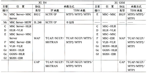

2.2 3G網(wǎng)絡(luò)中的信令需求及信令網(wǎng)組成
  以下首先對(duì)3G R4核心網(wǎng)與2G GSM核心網(wǎng)中的主要接口與協(xié)議進(jìn)行列舉、比較,如表1所示。
表1  R4核心網(wǎng)與GSM核心網(wǎng)信令接口、協(xié)議及承載方式對(duì)比
  從表1中可以看出,在移動(dòng)網(wǎng)絡(luò)中,大部分的信令業(yè)務(wù)都是MAP和CAP信令,這兩種呼叫無關(guān)的信令主要完成移動(dòng)用戶的位置更新、路由查詢和智能網(wǎng)業(yè)務(wù)相關(guān)操作等。從協(xié)議?,不論MAP和CAP采用TDM、ATM或IP承載,SCCP層都是必須的,也就是說MAP信令和CAP信令需要SC CP的GT尋址功能來實(shí)現(xiàn)路由查詢。在2G網(wǎng)絡(luò)中,信令網(wǎng)中STP的一個(gè)主要功能就是進(jìn)行GT翻譯和消息轉(zhuǎn)發(fā)。在3GPP R4網(wǎng)絡(luò)中,基于SCCP層的尋址方式?jīng)]有改變,STP的GT翻譯和消息轉(zhuǎn)發(fā)功能仍然是必須的,即仍然需要信令網(wǎng)進(jìn)行MAP和CAP的承載和轉(zhuǎn)發(fā)。因此,在組建R4網(wǎng)絡(luò)時(shí),仍然需要一個(gè)信令網(wǎng)提供信令路由和轉(zhuǎn)發(fā)功能。
  R4網(wǎng)絡(luò)中新引入的協(xié)議還有BICC和H.248。H.248協(xié)議屬于點(diǎn)到點(diǎn)的協(xié)議,不存在路由和尋址問題,MSC Server上已經(jīng)配置了MGW的地址信息,因此無需信令網(wǎng)進(jìn)行路由查詢。BICC協(xié)議通過IP承載有兩種方式,當(dāng)采用3GPP建議的M3UA/SCTP/IP承載時(shí),由于M3UA中包含了目的信令點(diǎn)信息,可以通過信令網(wǎng)進(jìn)行轉(zhuǎn)發(fā);當(dāng)BICC直接承載在SCTP上時(shí),為點(diǎn)對(duì)點(diǎn)的方式,可直接承載在IP網(wǎng)上而不需要信令網(wǎng)承載。目前中國(guó)移動(dòng)建設(shè)的軟交換匯接網(wǎng)中的軟交換機(jī)之間采用的是BICC/SCTP/IP方式。今后建設(shè)3G網(wǎng)絡(luò)時(shí),可以采用同樣的協(xié)議棧,并對(duì)MSC Server進(jìn)行分層,由CMN(或TMSC Server)負(fù)責(zé)轉(zhuǎn)接省際BICC信令。
  此外,在R4網(wǎng)絡(luò)中,除了產(chǎn)生信令的SP點(diǎn)本身和用于信令轉(zhuǎn)接的STP以外,還需要有一個(gè)功能實(shí)體用于與目前2G電路型交換網(wǎng)中的七號(hào)信令網(wǎng)相連,將窄帶七號(hào)信令轉(zhuǎn)換為適于在IP網(wǎng)中傳送的信令,即信令網(wǎng)關(guān)(SG)節(jié)點(diǎn),該節(jié)點(diǎn)可以單獨(dú)設(shè)置,也可以與MSC Server、MGW、STP等網(wǎng)元合設(shè)。
  綜上所述,IP信令網(wǎng)首先是解決MAP和CAP協(xié)議的IP承載問題(BICC協(xié)議和H.248協(xié)議則不需要IP信令網(wǎng)承載);而對(duì)于信令的路由和轉(zhuǎn)發(fā)功能則既可以由傳統(tǒng)的No.7信令網(wǎng)絡(luò)實(shí)現(xiàn),也可以構(gòu)建IP STP的信令網(wǎng)。

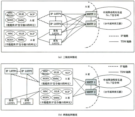

4.2 方案三(逐步演進(jìn)方案)分析
  目前中國(guó)移動(dòng)現(xiàn)網(wǎng)內(nèi)有部分省是HSTP兼做LSTP、有部分省已建設(shè)LSTP設(shè)備(其中有些省建設(shè)了不止1對(duì)LSTP)。考慮到現(xiàn)有HSTP在經(jīng)過設(shè)備升級(jí)后,容量有了較大提高,因此尚未建設(shè)LSTP的省份,暫時(shí)不需要建設(shè)LSTP設(shè)備。而已建有LSTP的省份多為經(jīng)濟(jì)發(fā)達(dá)、業(yè)務(wù)發(fā)展較好的省份,因此存在著擴(kuò)建LSTP的需求。本方案建議這些省份使用IP STP設(shè)備建設(shè)LSTP,并對(duì)軟交換架構(gòu)的MSC Server進(jìn)行改造,支持IP信令接口功能,并要求今后新建的HLR、SCP等設(shè)備均支持IP信令接口功能(現(xiàn)有HLR、SCP等設(shè)備由于網(wǎng)元眾多,改造成本太大,暫不建議改造),組網(wǎng)結(jié)構(gòu)如圖3所示。
圖3 組網(wǎng)結(jié)構(gòu)圖
  該種方案情況下,省內(nèi)支持IP信令的網(wǎng)元直接與IP LSTP相連(兩級(jí)組網(wǎng)情況下還需要通過TDM方式與現(xiàn)有HSTP相連),不支持IP信令的網(wǎng)元仍保持原有連接方式與現(xiàn)有LSTP相連(兩級(jí)組網(wǎng)情況下還要與HSTP)。省際信令消息仍由現(xiàn)有長(zhǎng)途No.7信令網(wǎng)疏通,省內(nèi)信令由LSTP疏通。
  隨著支持IP信令的網(wǎng)元逐漸增多,盡量保證原有LSTP不再擴(kuò)容,省內(nèi)信令主要由IP LSTP承擔(dān)。在時(shí)機(jī)成熟時(shí),可以考慮將IP LSTP的地位提高為兼做HSTP,對(duì)現(xiàn)有HSTP的省際信令進(jìn)行部分分流,即:與其他省的IP LSTP通過MTP3/M2PA/SCTP/IP方式疏通部分省際信令,逐步降低現(xiàn)有骨干長(zhǎng)途信令網(wǎng)的負(fù)荷,最終達(dá)到替換現(xiàn)有HSTP、形成IP信令網(wǎng)目標(biāo)網(wǎng)的目的。但各省支持IP信令的網(wǎng)元與不支持IP信令的網(wǎng)元將同時(shí)共存,不同省的這兩類網(wǎng)元之間的信令互通方式與信令的選路策略有關(guān)(省際信令在兩張網(wǎng)上如何分配),而不同的選路策略將會(huì)直接影響到省內(nèi)網(wǎng)元局?jǐn)?shù)據(jù)設(shè)置的復(fù)雜度、信令網(wǎng)的組網(wǎng)結(jié)構(gòu)如何調(diào)整等很多相關(guān)問題。

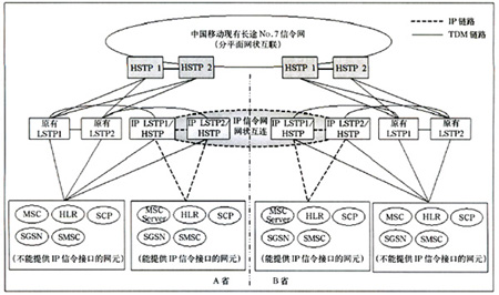

  假設(shè)要求兩省間支持IP信令的網(wǎng)元之間的省際信令由IP信令網(wǎng)疏通,兩省間支持IP信令的網(wǎng)元與不支持IP信令的網(wǎng)元間省際信令也由IP信令網(wǎng)疏通,只有傳統(tǒng)的不支持IP信令的網(wǎng)元之間的省際信令仍由現(xiàn)有長(zhǎng)途信令網(wǎng)疏通。以下僅對(duì)這種信令路由策略,介紹一種對(duì)省內(nèi)網(wǎng)元局?jǐn)?shù)據(jù)設(shè)置和路由判斷相對(duì)簡(jiǎn)單、避免路由迂回的組網(wǎng)方案,組網(wǎng)結(jié)構(gòu)如下圖4所示。
圖4 組網(wǎng)結(jié)構(gòu)圖
  該方案下,省內(nèi)長(zhǎng)途信令通過LSTP之間疏通,兩省間支持IP信令的網(wǎng)元之間、兩省間支持IP信令的網(wǎng)元與不支持IP信令的網(wǎng)元間的省際信令為兩級(jí)組網(wǎng)方式(信令路由為:本省SP→本省IP LSTP/HSTP→對(duì)端省IP LSTP/HSTP→對(duì)端SP),不支持IP信令的網(wǎng)元之間的省際信令保持現(xiàn)有省際信令疏通方式(通過現(xiàn)有HSTP,兩級(jí)或三級(jí)組網(wǎng)疏通到對(duì)端省)。
  由于該方案下,不支持IP信令的網(wǎng)元同時(shí)與原有LSTP和新建的IP LSTP都連接,因此需要這些網(wǎng)元能夠判斷出對(duì)端省哪些網(wǎng)元支持IP信令,并選擇正確的路由(可以考慮通過為支持IP信令的網(wǎng)元設(shè)置特殊號(hào)段ID號(hào)的方式實(shí)現(xiàn))。或者也可以讓不支持IP信令的網(wǎng)元只與現(xiàn)有LSTP相連,由LSTP負(fù)責(zé)判斷將省際信令送至現(xiàn)有長(zhǎng)途信令網(wǎng)還是IP信令網(wǎng)(同樣要求LSTP能夠判斷對(duì)端省哪些網(wǎng)元支持IP信令),但會(huì)增加信令的跳數(shù)(三級(jí)組網(wǎng))?紤]到今后信令I(lǐng)P化的趨勢(shì),為節(jié)省投資,不建議新建的支持IP信令的網(wǎng)元再配置TDM信令接口,這些網(wǎng)元只通過IP接口與IP LSTP相連。
  今后隨著支持IP信令的網(wǎng)元逐漸增多,省際信令將逐步改由IP LSTP/HSTP疏通,省內(nèi)信令逐步改為支持IP的網(wǎng)元間通過IP承載網(wǎng)直聯(lián),最終IP LSTP完全作為HSTP使用,達(dá)到IP信令網(wǎng)目標(biāo)網(wǎng)結(jié)構(gòu)。

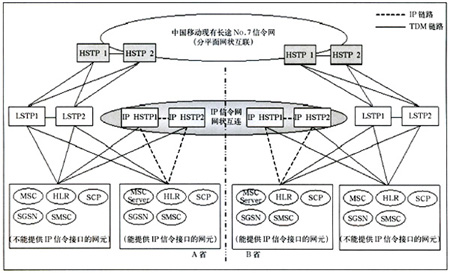

4.3 方案四(疊加組網(wǎng)方案)分析
  疊加網(wǎng)方案下,將與現(xiàn)有長(zhǎng)途信令網(wǎng)平行建設(shè)一張全新的IP信令網(wǎng)(IP STP初期可以分大區(qū)建設(shè)),同樣由于省間支持IP信令的網(wǎng)元與不支持IP信令的網(wǎng)元之間需要互通信令,路由策略將會(huì)影響組網(wǎng)結(jié)構(gòu)。以下僅提供其中一種組網(wǎng)方案,如圖5所示。
圖5 組網(wǎng)方案圖
  該種方案下,省內(nèi)信令通過現(xiàn)有LSTP疏通,兩省間支持IP信令的網(wǎng)元之間、兩省間支持IP信令的網(wǎng)元與不支持IP信令的網(wǎng)元間的省際信令為兩級(jí)組網(wǎng)方式(信令路由為:本省SP→本省IP HSTP→對(duì)端省IP HSTP→對(duì)端SP),不支持IP信令的網(wǎng)元之間的省際信令保持現(xiàn)有省際信令疏通方式(通過現(xiàn)有HSTP,兩級(jí)或三級(jí)組網(wǎng)疏通到對(duì)端省)。這種組網(wǎng)方案能夠避免兩個(gè)平面之間的HSTP之間進(jìn)行互通(需要相互做數(shù)據(jù)),將對(duì)現(xiàn)有網(wǎng)絡(luò)的影響降到最小,也能避免信令在STP間過多的跳接。但是同樣的需要不支持IP信令的網(wǎng)元能夠判斷出對(duì)端省哪些網(wǎng)元支持IP信令,并選擇正確的路由(至現(xiàn)有HSTP還是IP HSTP)。
  今后隨著支持IP信令的網(wǎng)元逐步增加,省際信令負(fù)荷在IP信令網(wǎng)上承載的比例也將逐步增大,最終可達(dá)到目標(biāo)網(wǎng)結(jié)構(gòu)。
