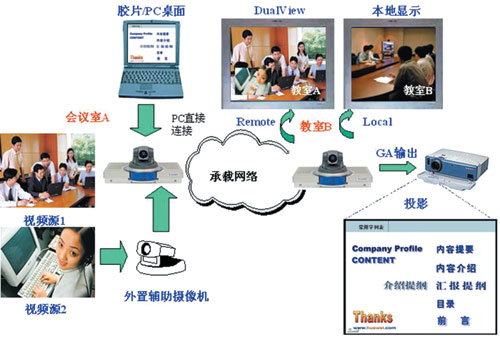

  高清晰度的數(shù)據(jù)傳送功能: 支持SXGA輸入輸出,可以提供1280×1024高清晰度的無損數(shù)據(jù)傳送,并且支持最新的H.239雙流技術(shù),視頻和數(shù)據(jù)傳送分別走不同的傳輸通道,滿足視訊會議同時傳送清晰度PC數(shù)據(jù)的需求,并且可以傳送連續(xù)活動的數(shù)據(jù)。系統(tǒng)同時支持雙視傳送,可以以畫中畫的形式傳送兩路圖像,這樣可以實現(xiàn)3路圖像或數(shù)據(jù)實現(xiàn)端到端的傳送,全面實現(xiàn)圖2所示的全景交互式會議。
圖2 全景交互式會議示意圖

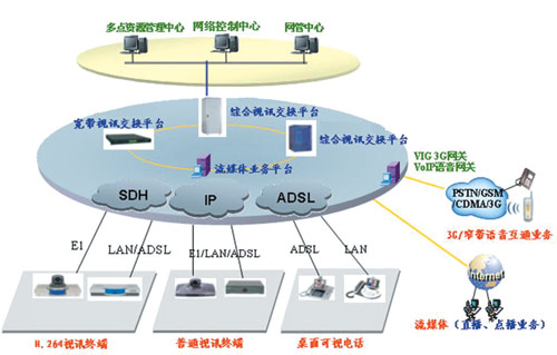

  視頻專用網(wǎng)絡(luò)采用的視頻專線可以為2M E1電路、MPLS VPN等各種形式,根據(jù)客戶實際網(wǎng)絡(luò)情況和需求進(jìn)行定制組網(wǎng)(圖3)。
圖3 H.264高清視訊系統(tǒng)總圖
  系統(tǒng)基于標(biāo)準(zhǔn)的H.323/H.320架構(gòu),是一個開放的系統(tǒng),視頻協(xié)議采用業(yè)界標(biāo)準(zhǔn)的H.263、H263+、H263++、H.264編碼,支持64k~2M視頻會議應(yīng)用。系統(tǒng)支持H.329雙視頻流和高分辨率的SXGA輸入/輸出特性及全景式視頻會議。為確保會議信息的安全,系統(tǒng)采用H.235和AES加密, HWBA20 寬頻語音編碼協(xié)議可為用戶提供達(dá)到CD音質(zhì)的語音。系統(tǒng)還支持標(biāo)準(zhǔn)的ITU-T H.26X系列圖像編碼協(xié)議和G7XX系列語音編碼協(xié)議,可接入業(yè)界主流廠家的符合標(biāo)準(zhǔn)的視訊產(chǎn)品。
