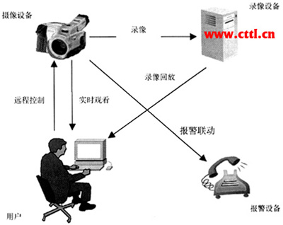

視頻監(jiān)控的基本業(yè)務(wù)功能是提供實(shí)時(shí)監(jiān)視的手段,并對(duì)被監(jiān)視的畫面進(jìn)行錄像存儲(chǔ),以便事后回放。在此基礎(chǔ)上,高級(jí)的視頻監(jiān)控系統(tǒng)可以對(duì)監(jiān)控裝置進(jìn)行遠(yuǎn)程控制,并能接收?qǐng)?bào)警信號(hào),進(jìn)行報(bào)警觸發(fā)與聯(lián)動(dòng)。業(yè)務(wù)功能如圖1所示。
圖1 視頻監(jiān)控業(yè)務(wù)功能示意圖

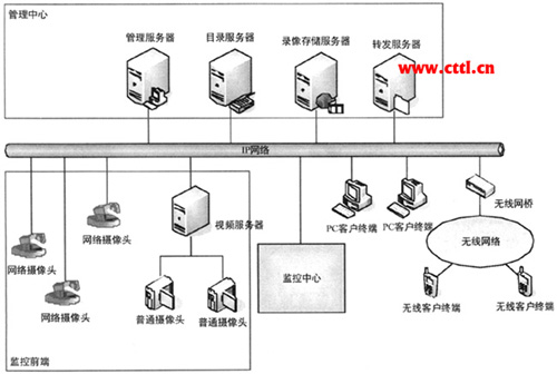

圖2給出了一種目前比較常用的網(wǎng)絡(luò)遠(yuǎn)程視頻監(jiān)控系統(tǒng)的示意圖。
圖2 目前比較常用的網(wǎng)絡(luò)遠(yuǎn)程視頻監(jiān)控系統(tǒng)
圖中管理中心和監(jiān)控前端、監(jiān)控中心是視頻監(jiān)控系統(tǒng)的組成部分,無線網(wǎng)絡(luò)部分則是視頻監(jiān)控和其他系統(tǒng)互通的一個(gè)示例。當(dāng)然視頻監(jiān)控系統(tǒng)和其他業(yè)務(wù)網(wǎng)絡(luò)共同使用時(shí),也可能會(huì)融為一體。
各組成部分的說明如下:
。1)監(jiān)控前端:用于采集被監(jiān)控點(diǎn)的監(jiān)控信息,并可以配備報(bào)警設(shè)備。監(jiān)控前端可分為兩類:
- 普通攝像頭+視頻服務(wù)器。普通攝像頭可以是模擬攝像頭,也可以是數(shù)字?jǐn)z像頭。原始視頻信號(hào)傳到視頻服務(wù)器,經(jīng)視頻服務(wù)器編碼后,以TCP/IP協(xié)議通過網(wǎng)絡(luò)傳至其他設(shè)備。
- 網(wǎng)絡(luò)攝像頭。網(wǎng)絡(luò)攝像頭是融攝像、視頻編碼、Web服務(wù)于一體的高級(jí)攝像設(shè)備,內(nèi)嵌了TCP/IP協(xié)議棧?梢灾苯舆B接到網(wǎng)絡(luò)。
(2)管理中心:承擔(dān)所有前端設(shè)備的管理、控制、報(bào)警處理、錄像、錄像回放、用戶管理等工作。各部分功能分別由專門的服務(wù)器各司其職。
(3)監(jiān)控中心:用于集中對(duì)所轄區(qū)域進(jìn)行監(jiān)控,包括電視墻、監(jiān)控客戶終端群組成。系統(tǒng)中可以有一個(gè)或多個(gè)監(jiān)控中心。
。4)PC客戶端:在監(jiān)控中心之外,也可以由PC機(jī)接到網(wǎng)絡(luò)上進(jìn)行遠(yuǎn)程監(jiān)控。
(5)無線網(wǎng)橋:無線網(wǎng)橋用于接入無線數(shù)據(jù)網(wǎng)絡(luò),并訪問互聯(lián)網(wǎng)。通過無線網(wǎng)橋,可以將IP網(wǎng)上的監(jiān)控信息傳至無線終端,也可以將無線終端的控制指令傳給IP網(wǎng)上的視頻監(jiān)控管理系統(tǒng)。目前常用的無線網(wǎng)絡(luò)為CDMA網(wǎng)絡(luò)。
