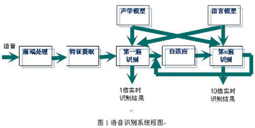

  圖1所示為當前大多數(shù)語音識別系統(tǒng)采用的框架和流程。原始語音經(jīng)前端處理后,從中提取出若干維的特征向量用于識別。識別時,聲學模型和語言模型共同作用,得到使某一概率最大的字串作為識別結(jié)果。
  前端處理是指在特征提取之前,先對原始語音進行處理,部分消除噪聲和不同說話人帶來的影響,使處理后的信號更能反映語音的本質(zhì)特征。最常用的前端處理有端點檢測和語音增強。端點檢測是指在語音信號中將語音和非語音信號時段區(qū)分開來,準確地確定出語音信號的起始點。經(jīng)過端點檢測后,后續(xù)處理就可以只對語音信號進行,這對提高模型的精確度和識別正確率有重要作用。語音增強的主要任務就是消除環(huán)境噪聲對語音的影響。目前通用的方法是采用維納濾波,該方法在噪聲較大的情況下效果好于其他濾波器。
  在特征提取階段,一般是把語音信號切分成幾十毫秒的幀,對每一幀提取一個特征向量。但這樣會丟失幀與幀之間的聯(lián)接信息,無法反映幀之間的變化過程,因此,還應該加上向量的一階差分和二階差分(相當于連續(xù)函數(shù)中的一階導數(shù)和二階導數(shù))共同構(gòu)成特征。

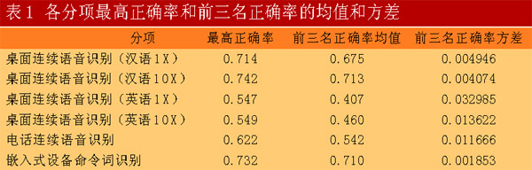

  對各系統(tǒng)給出的識別結(jié)果計算上述指標,得到對各系統(tǒng)識別性能的評價。表1給出了每個分項中識別效果最好的系統(tǒng)的指標,以及前三名系統(tǒng)的平均指標。為了統(tǒng)一,將電話連續(xù)語音識別中的槽識別正確率和嵌入式設備命令詞識別中的命令詞識別正確率統(tǒng)稱為正確率。對桌面(這里指PC,以下同)連續(xù)語音識別,采用文字正確率,定義為(目前研究者對文字正確率定義稍有不同,本文中一律以下面的定義為準):
  文字正確率 = 1 - 文字錯誤率
  表中的最高正確率基本可以代表該分項的最高水平,前三名的正確率均值可以一定程度上反映該分項的平均水平,而前三名正確率的方差可以反映該分項中各系統(tǒng)的性能差異程度。
  從表中可以看到,桌面連續(xù)語音識別分項中,漢語的識別效果遠遠好于英語(文字正確率最多相差20個百分點)。其原因顯然在于國內(nèi)對漢語語音識別的研究比英語多而且深入。另外,英語訓練語料的相對缺乏,也是一個重要原因。
  在采用了語法限制的語義槽識別任務和槽識別正確率作為評測指標后,電話連續(xù)語音的槽識別正確率較低。事實上,由于電話語音的錄制環(huán)境為辦公室環(huán)境,其噪音比桌面語音要小得多,所以正確率較低的原因主要在于對語法的處理和槽識別正確率較低。
  嵌入式設備命令詞識別的正確率與桌面語音字正確率大致相當。一方面,連續(xù)語音識別要比孤立詞識別困難,另一方面,嵌入式設備的語音通道和計算資源都比PC差得多,從結(jié)果可以看出,這兩方面的因素基本抵消。
  從各分項前三名的正確率方差可以看出,漢語桌面連續(xù)語音識別和嵌入式設備命令詞分項中各系統(tǒng)的性能差異較小,而英語桌面連續(xù)語音識別,特別是一倍實時任務中各系統(tǒng)性能差異較大。這是因為當前語音識別的研究重點在于前者,研究者較多,研究也比較深入,而英語的識別相對來說研究者較少。

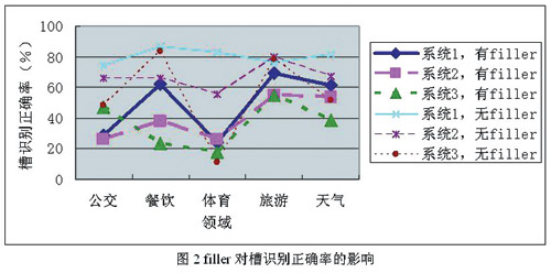

  對于電話連續(xù)語音識別來說,由于錄制環(huán)境是辦公室真實環(huán)境,因此噪音并不是影響性能的主要因素。電話連續(xù)語音識別分為5個子領域,每個子領域各有一套語法。評測句子由語法生成的有效成分在前后加上任意長的填充詞(filler)構(gòu)成,如語法生成的句子為“從天安門到中關(guān)村怎么坐公交車”,而實際錄制的句子是“你好,請問從天安門到中關(guān)村怎么坐公交車,可以查到嗎?”,其中的“你好,請問”和“可以查到嗎”就是filler。由分析可以發(fā)現(xiàn),不同領域內(nèi)的槽識別正確率相差很大。這主要有兩個原因,一是不同領域的語法復雜度不同,二是不同領域內(nèi)有filler的句子所占比例不同。為了進一步衡量filler對識別的影響,選取三個識別系統(tǒng),將有filler的句子和沒有filler的句子分別計算識別率,統(tǒng)計結(jié)果如圖2所示。從圖中可以看出,filler對識別的影響是相當大的,無filler的句子比有filler的句子識別正確率可以高幾十個百分點。
