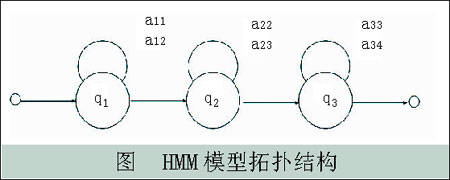

  目前隱含馬爾可夫模型HMM仍然是大詞匯量語(yǔ)音識(shí)別算法的主流,它能對(duì)語(yǔ)音的時(shí)變性和動(dòng)態(tài)性有很強(qiáng)的模型能力。HMM的從左到右狀態(tài)轉(zhuǎn)移模型,很好地描敘了語(yǔ)音發(fā)音特點(diǎn)。HMM可以分為連續(xù)密度隱含馬爾柯夫模型、半連續(xù)隱含馬爾柯夫模型和離散隱含馬爾柯夫模型。通常連續(xù)密度隱含馬爾柯夫模型精度最高,但計(jì)算量較大。每個(gè)發(fā)音音素通常采用3個(gè)狀態(tài)隱含馬爾柯夫模型。其結(jié)構(gòu)如附圖所示。考慮到在不同的幀上噪聲、清音、濁音的短時(shí)能量和過零率有重疊的部分,語(yǔ)音信號(hào)的端點(diǎn)檢測(cè)準(zhǔn)確率不可能很高,尤其是在噪聲較大的環(huán)境下。為解決這個(gè)問題,還必須設(shè)計(jì)能夠模擬語(yǔ)句開頭、結(jié)尾靜音模型,以及句子中詞間短暫停頓靜音模型,要注意的是這兩種靜音模型有不同的統(tǒng)計(jì)特性和模型結(jié)構(gòu),必須分別加以考慮。
