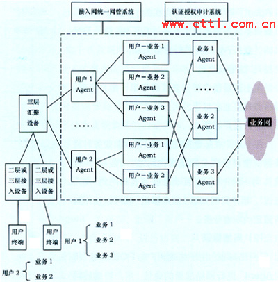

三、基于Agent的業(yè)務(wù)模型
  為了說明上述方案所對(duì)應(yīng)的業(yè)務(wù)模式,采用圖2典型的網(wǎng)絡(luò)結(jié)構(gòu)。

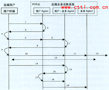

  業(yè)務(wù)流程如圖3所示:(只畫出了近端網(wǎng)絡(luò),并忽略了一些細(xì)節(jié))
圖3業(yè)務(wù)流程
(1)用戶終端通過公共信道和公共網(wǎng)絡(luò)標(biāo)識(shí),通過IPsec方式向POP點(diǎn)的用戶Agent發(fā)送用戶標(biāo)識(shí)和用戶認(rèn)證消息。
(2)(3)用戶Agent通過與AAA服務(wù)器交互完成用戶的認(rèn)證過程,并為通過認(rèn)證的用戶動(dòng)態(tài)分配網(wǎng)絡(luò)標(biāo)識(shí),并向用戶Agent推送用戶預(yù)定的業(yè)務(wù)菜單(個(gè)性化菜單)。
(4)(5)用戶在業(yè)務(wù)菜單中選擇特定業(yè)務(wù)。
(6)用戶Agent根據(jù)用戶所選擇的業(yè)務(wù)派生“用戶-業(yè)務(wù)Agent”。
(7)(8)用戶-業(yè)務(wù)Agent為用戶分配業(yè)務(wù)標(biāo)識(shí)(業(yè)務(wù)標(biāo)識(shí)=用戶標(biāo)識(shí)+業(yè)務(wù)類型代碼),并向用戶終端發(fā)送業(yè)務(wù)初始化信息。
(9)(10)用戶終端進(jìn)行業(yè)務(wù)初始化所做的準(zhǔn)備,并向用戶-業(yè)務(wù)Agent發(fā)送后續(xù)業(yè)務(wù)信息。
(11)用戶-業(yè)務(wù)Agent根據(jù)業(yè)務(wù)種類的不同將用戶終端發(fā)送的業(yè)務(wù)信息中轉(zhuǎn)到其對(duì)應(yīng)的業(yè)務(wù)Agent。
(12)業(yè)務(wù)Agent收集了一定時(shí)段內(nèi)所有相關(guān)“用戶-業(yè)務(wù)Agent”的業(yè)務(wù)信息,進(jìn)行必要的聚合以后,統(tǒng)一向外部的業(yè)務(wù)網(wǎng)絡(luò)發(fā)送。
(13)用戶終端(近端)通過“用戶-業(yè)務(wù)Agent”和“業(yè)務(wù)Agent”與遠(yuǎn)端用戶終端所對(duì)應(yīng)的“用戶-業(yè)務(wù)Agent”和“業(yè)務(wù)Agent”進(jìn)行后續(xù)的業(yè)務(wù)通信,完成業(yè)務(wù)邏輯。
(14)業(yè)務(wù)邏輯完成以后,用戶終端向“用戶-業(yè)務(wù)Agent”發(fā)送業(yè)務(wù)終止信息。
(15)(16)“用戶-業(yè)務(wù)Agent”回收資源,清掃現(xiàn)場(chǎng),并向“用戶Agent”反饋信息。
(17)(18)“用戶Agent”終結(jié)“用戶-業(yè)務(wù)Agent”。
(19)“用戶Agent”通知“業(yè)務(wù)Agent”清理其中所包含的與本次業(yè)務(wù)相關(guān)的業(yè)務(wù)信息。
