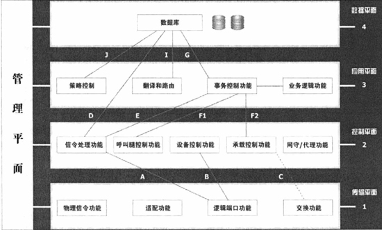

  圖1為ISC(國際軟交換協(xié)會)推薦的軟交換技術(shù)參考模型,這一參考模型涉及到傳輸平面、控制平面、應用平面、數(shù)據(jù)平面和管理平面等五個平面。
  傳輸平面處于最底層,負責語音視頻等具體承載數(shù)據(jù)的傳送,包括交換功能、邏輯端口功能、適配功能和物理信令功能等,與傳輸平面相關(guān)的參考點有A、B、C。其中:A為信令信道,采用IETF IPS7協(xié)議;B參考點處于邏輯端口功能和設(shè)備控制功能之間,采用MGCP、MeGaCo、IPDC、Q.931等協(xié)議;C參考點采用VSI、GSMP等協(xié)議。傳輸平面與外部的接口1采用TDM話路或分組鏈路,包括帶內(nèi)信令。
  控制平面處于第二層,提供控制功能,如信令處理、承載連接控制、設(shè)備控制、呼叫腿(Leg)控制、網(wǎng)守(Gatekeeper)和代理信令等功能。其中:參考點D位于信令處理功能和數(shù)據(jù)庫功能之間,采用TCAP信令;參考點E在信令處理功能和會話控制功能之間,采用TCAP信令,用于IN請求等傳送,業(yè)務邏輯對呼叫的控制等消息傳送;參考點F1、F2分別采用呼叫控制API和承載連接控制API,如TAPI、JTAPI等?刂破矫媾c外界的接口2采用H.323(H.225/H.245)、SIP、TCAP(TCAP/SCCP/M3UA/SCTP/IP)等協(xié)議和信令。
  第三層應用平面提供業(yè)務和應用控制功能,包括會話控制、業(yè)務邏輯、翻譯、路由及策略等功能。其中:H參考點介于會話控制功能和業(yè)務邏輯功能之間,采用JAIN、Parlay等公共API;G參考點和I參考點采用TCAP、LDAP等協(xié)議;J參考點尚未定義。應用平面與外界的接口3采用H.323(H.225)、SIP、JCAT等協(xié)議。
  數(shù)據(jù)平面提供數(shù)據(jù)庫功能,如計費服務,其具體功能、參考點和接口另文討論。
  管理平面提供管理功能,包括對網(wǎng)絡(luò)操作/控制、網(wǎng)絡(luò)鑒權(quán)、網(wǎng)絡(luò)維護和網(wǎng)絡(luò)實體等管理,管理接口采用SNMP v2、CMIP等協(xié)議。

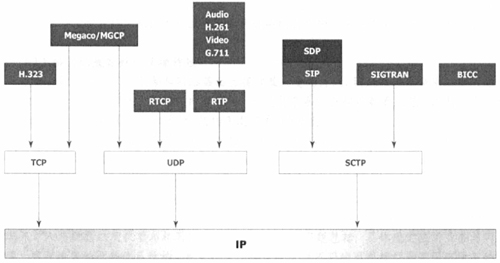

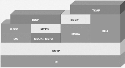

 。4)SIGTRAN IETF的一個工作組,其任務是建立一套在IP網(wǎng)絡(luò)上傳送PSTN/ISDN信令的協(xié)議,SIGTRAN協(xié)議包括SCTP、M2UA、M3UA,提供了和SS7 MTP同樣的功能,SIGTRAN協(xié)議棧如圖2所示。
·SCTP:流控制傳送協(xié)議,用于在IP網(wǎng)絡(luò)上可靠地傳輸PSTN信令,可替代TCP、UDP協(xié)議;SCTP在實時性和信息傳輸方面更可靠、更安全;TCP為單向流,且不提供多個IP連接,安全方面也受到限制;UDP不可靠,不提供順序控制和連接確認。
·M2UA:MTP2用戶適配,支持MTP3互通和鏈路狀態(tài)維護,提供與MTP2同樣的功能。
·M3UA: MTP3用戶適配,支持MTP3用戶部分互通,提供信令間編碼和IP地址的轉(zhuǎn)換。
·SUA:信令用戶適配,支持SCCP用戶互通,相當于TCAP Over IP。
·M2PA:MTP2用戶對等適配層協(xié)議,支持MTP3互通,支持本地MTP3功能,支持M2PA SG(信令網(wǎng)關(guān)),可以作為STP。

  上述協(xié)議包含非對等和對等兩類協(xié)議。非對等協(xié)議主要指媒體網(wǎng)關(guān)控制協(xié)議H.248/Megaco;對等協(xié)議包括SIP、H.323、BICC等,SIGTRAN為信令傳送協(xié)議。由于歷史原因,這些協(xié)議有些相互補充,有些則相互競爭。H.248/Megaco是一個非對等主從協(xié)議,與其他協(xié)議配合可完成各種NGN業(yè)務。SIP、H.323均為對等協(xié)議,存在競爭關(guān)系,由于SIP具有簡單、通用、易于擴展等特性,逐漸發(fā)展成為主流協(xié)議。圖3和圖4分別為各協(xié)議之間的關(guān)系/分布與其體系結(jié)構(gòu)。
