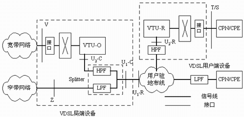

1.參考模型
圖1 VDSL 系統(tǒng)參考模型
VDSL系統(tǒng)與ADSL一樣,可利用普通電話銅纜在不影響窄帶話音業(yè)務(wù)(POTS 、 ISDN) 的情況下,傳送高速數(shù)據(jù)業(yè)務(wù)。VDSL的系統(tǒng)結(jié)構(gòu)也與ADSL很相似,參考模型見(jiàn)圖1。VDSL局端設(shè)備與用戶端設(shè)備之間通過(guò)普通電話銅纜(U1C與U1R參考點(diǎn)之間)進(jìn)行點(diǎn)對(duì)點(diǎn)傳輸。其中,VTU-O
、 VTU-R 分別是位于局端和用戶端的VDSL收發(fā)器。業(yè)務(wù)分離器(Splitter ,包括HPF和LPF)將同一對(duì)電話銅纜上傳輸?shù)腣DSL與窄帶業(yè)務(wù)(或ADSL)
相分離。

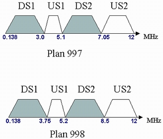

VDSL使用的頻譜較寬,最高可達(dá)12 MHz 。這一頻譜范圍可被分割為若干下行(DS)和上行(US)頻段,國(guó)際上常用的頻段劃分方式(Band
Plan) 主要有兩種:Plan997 、Plan998(見(jiàn)圖2)。Plan998 根據(jù)北美的業(yè)務(wù)需求劃分,主要面向非對(duì)稱業(yè)務(wù);而Plan997
根據(jù)歐洲的業(yè)務(wù)需求劃分,主要面向?qū)ΨQ業(yè)務(wù)。

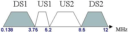

此標(biāo)準(zhǔn)從中國(guó)的實(shí)際情況出發(fā),既適應(yīng)接入網(wǎng)絡(luò)總體流量的非對(duì)稱特性,又考慮滿足一些對(duì)上行速率要求較高、接近對(duì)稱的業(yè)務(wù)需求;既考慮當(dāng)前技術(shù)和設(shè)備狀況,又兼顧未來(lái)技術(shù)發(fā)展和一段時(shí)期內(nèi)可能的業(yè)務(wù)需求,提出了中國(guó)的VDSL頻段劃分方式。這種方式在Plan998
的基礎(chǔ)上,將DS2與US2的頻段位置互相對(duì)調(diào),這樣,既可保證短距離時(shí)下行的高速率,又能擴(kuò)大對(duì)稱或接近對(duì)稱速率的覆蓋范圍。圖4為我國(guó)VDSL頻段劃分方式之一。另外,如果在同一線對(duì)上有ADSL業(yè)務(wù)共存,DS1可從0.9MHz開(kāi)始。
圖4我國(guó)VDSL頻段劃分方式(之一)
