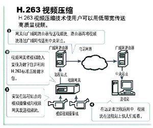

H.263
  H.263使用戶可以擴展帶寬利用率,可以低達128Kbps的速率實現(xiàn)全運動視頻(每秒30幀)。H.263以其靈活性以及節(jié)省帶寬和存儲空間的特性,具有低總擁有成本并提供了迅速的投資回報。H.263是為以低達20K到24Kbps帶寬傳送視頻流而開發(fā)的,基于H.261編解碼器來實現(xiàn)。但是,原則上它只需要一半的帶寬就可取得與H.261同樣的視頻質(zhì)量。
  最初作為ISDN上視頻會議標準而設計的H.261,引入了運動預測和塊傳輸?shù)忍匦裕箓魉途哂辛己觅|(zhì)量的更平滑的圖像成為可能。此外,H.261需要使用大量的帶寬(64K到2M),并且主要定位于電路交換網(wǎng)絡。
  H.263已經(jīng)基本上取代了H.261。在H.263由于其能夠以低帶寬傳送高質(zhì)量視頻而變得流行的過程中,這項標準擴展和升級了九次。IT管理員可以方便地將它安裝到他們的數(shù)據(jù)網(wǎng)絡中,無需增加帶寬和存儲費用、或中斷已經(jīng)運行在網(wǎng)絡上的其他關鍵語音和數(shù)據(jù)應用。
