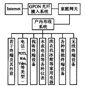

數(shù)字家庭網(wǎng)絡(luò)結(jié)構(gòu)如圖1所示,通常有三部分組成:
a.家庭網(wǎng)關(guān);
b.各種信息終端設(shè)備和智能家電設(shè)備;
c.家庭智能聯(lián)網(wǎng)環(huán)境的構(gòu)筑,即將數(shù)字家庭內(nèi)各類終端互聯(lián)并與家庭網(wǎng)關(guān)相連,通過家庭內(nèi)部有線或無線方式的互聯(lián)技術(shù)實(shí)現(xiàn)家庭網(wǎng)絡(luò)各信息終端設(shè)備和智能家電設(shè)備的自組織聯(lián)網(wǎng)并提供自動(dòng)發(fā)現(xiàn)和配置。

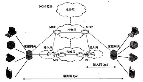

其中家庭網(wǎng)關(guān)(Residential Gateway,RG或Home Gateway,HG)是數(shù)字家庭網(wǎng)絡(luò)的核心,是一種簡(jiǎn)單的、智能的、標(biāo)準(zhǔn)化的、靈活的個(gè)人家庭網(wǎng)絡(luò)接口單元,它可以從不同的外部網(wǎng)絡(luò)接收通信信號(hào),將信號(hào)傳遞給某個(gè)設(shè)備。
RG也是整個(gè)家庭網(wǎng)絡(luò)與外部網(wǎng)絡(luò)聯(lián)系的橋梁,是數(shù)字家庭各種業(yè)務(wù)和應(yīng)用的關(guān)鍵。ITU-T 已經(jīng)將家庭網(wǎng)絡(luò)納入NGN(新一代網(wǎng)絡(luò))的一部分,而RG將在其中扮演重要角色,RG在NGN中的位置及其與外部的連接如圖2所示,MGC為媒體網(wǎng)關(guān)控制器,MG為媒體網(wǎng)關(guān)。
RG應(yīng)具備以下功能:
a.可同時(shí)進(jìn)行多個(gè)或不同種類的接入,同樣家庭網(wǎng)絡(luò)可以使用多種技術(shù)來構(gòu)建;
b.能同時(shí)處理多種類型的接入網(wǎng)技術(shù)和多種類型的網(wǎng)絡(luò)技術(shù);
c.能橋接接入網(wǎng)QoS和家庭網(wǎng)絡(luò)的QoS;
d.能保障訪問的內(nèi)容不依賴于用以傳送內(nèi)容的硬件和傳輸機(jī)制;e.能靈活地支持最新技術(shù);
f.應(yīng)建立在靈活的平臺(tái)上,并且能夠很容易升級(jí)。
圖1 數(shù)字家庭網(wǎng)絡(luò)的結(jié)構(gòu)
圖2 NGN與家庭網(wǎng)關(guān)
