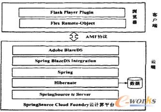

  系統(tǒng)總體采用分層結(jié)構(gòu)的MVC模式,服務(wù)器端使用JavaEE平臺為基礎(chǔ),持久層采用Hibernate框架,對象管理層使用Spring,由Spring的IoC容器全面管理服務(wù)器端所有的Java類對象,實現(xiàn)對象間依賴關(guān)系的注入。客戶層采用Flex4 RIA框架,實現(xiàn)了媲美桌面的Web應(yīng)用操作模式。Flex使用BlazeDS框架實現(xiàn)客戶端直接與服務(wù)器端業(yè)務(wù)對象的交互,避免使用類似Struts等控制層框架,簡化了系統(tǒng)的設(shè)計,提高了系統(tǒng)的工作效率。
  因為BlazeDS無法直接取得Spring管理的業(yè)務(wù)對象,系統(tǒng)使用Spring BlazeDS Integration框架,將Spring管理的Bean對象發(fā)布為Flex客戶端可以直接訪問的Remote Obiect。系統(tǒng)的整體結(jié)構(gòu)參見圖1所示。
圖1 CRM系統(tǒng)分層結(jié)構(gòu)圖
  從中可以看出不同框架技術(shù)在系統(tǒng)中的層次結(jié)構(gòu)和職責(zé)。

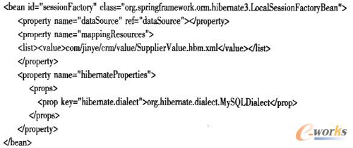

  持久層完成Java對象與數(shù)據(jù)庫表的ORM映射,系統(tǒng)使用Hibernate框架技術(shù),避免了繁雜的JDBC SQL編程,提高了項目的開發(fā)效率和迸度。更進(jìn)一步使用Spring管理下的Hibernate整合技術(shù),使用Spring配置方式管理Hibernate的SessionFactory對象,Spring配置Hibernate的示意代碼如下:

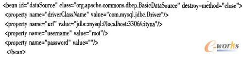

  與本地開發(fā)不同的是云計算平臺下,由于服務(wù)器采用虛擬主機(jī)技術(shù),無法像本地服務(wù)器那樣配置數(shù)據(jù)庫連接池,因此需要CRM系統(tǒng)自己管理數(shù)據(jù)庫連接池。本系統(tǒng)使用Spring管理下的數(shù)據(jù)庫連接池,運(yùn)用Apache開源DBCP框架配置連接池代碼如下:
  配置的數(shù)據(jù)庫連接池對象dataSource,直接被Spring注入到Hibernate框架,用于得到SessionFactory對象。目前Cloud Foundry云平臺只支持MySQL數(shù)據(jù)庫,未來為提供其他類型的數(shù)據(jù)庫。

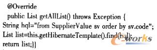

  為簡化業(yè)務(wù)層代碼,使用Spring整合Hibernate的HibernateTemplate封裝Session和HQL的執(zhí)行。業(yè)務(wù)層的簡化示意代碼如下:
  由于可見使用此種方式將極大減少項目的代碼編程量,對加快項目進(jìn)度意義巨大。

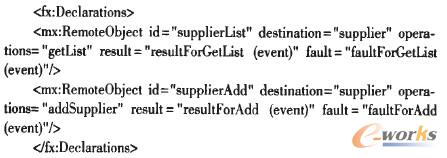

  客戶層采用Flex4的Spark UI組件和ActionScript分別實現(xiàn)MVC模式的View和Control層,實現(xiàn)與系統(tǒng)用戶的交互,并通過Spring BalazeDs集成框架發(fā)布的Remote Object,實現(xiàn)與業(yè)務(wù)層對象的通訊,進(jìn)而完成CRM業(yè)務(wù)處理。如下代碼為Flex中聲明Remote Object:
  其中destination指定的名稱即為在Spring配置的Bean的id。

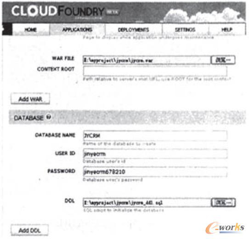

  Spring Source公司提供了部署Java應(yīng)用的自助式云計算平臺,將開發(fā)的Java應(yīng)用部署文件WAR和數(shù)據(jù)庫表的DDL腳本文件通過Cloud Foundry部署UI。參見圖2所示。
圖2 Spring Cloud Foundry云計算平臺部署界面
  在使用Cloud Foundry之前,需要使用VISA信用卡在Amazon彈性云EC2平臺上申請帳號并得到數(shù)字驗證證書,才能使用CloudFoundry云計算平臺。在云計算環(huán)境下部署CRM系統(tǒng)后,即可訪問此Web應(yīng)用。
