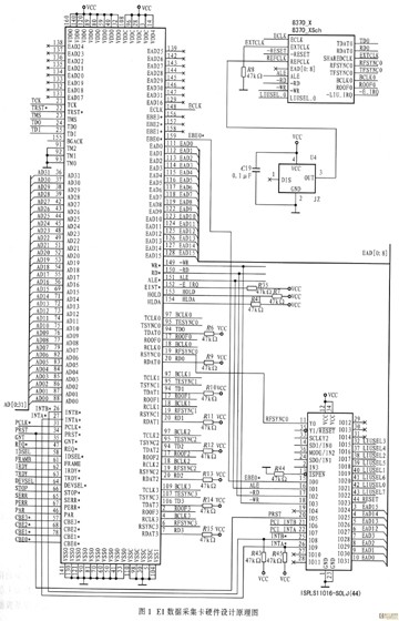

  BT8474是一個PCI多功能設(shè)備。本系統(tǒng)中,其功能0實(shí)現(xiàn)鏈路層的控制;功能1完成物理層的控制。BT8474是由1個主接口、4個串口、1個EBUS端口和1個邊界掃描口構(gòu)成。主接口通過PCI的兩個功能配置區(qū)找到基地址寄存器,系統(tǒng)根據(jù)訪問的地址值決定選擇的功能;串行接口完成主接口和物理接口器件的數(shù)據(jù)傳輸;EBUS端口通過內(nèi)置的MPU(微處理器單元)來擴(kuò)展外圍設(shè)備,物理接口器件BT8370是一個T1/E1收發(fā)成幀器,可支持LineRate為1.544 Mb/s(T1)或者2.048 Mb/s(E1)的收發(fā)接口。物理線性接口電路恢復(fù)來自于電纜的“+3 dB~-43 dB”的模擬時鐘和數(shù)據(jù)。圖1給出了E1數(shù)據(jù)采集卡硬件設(shè)計原理圖。

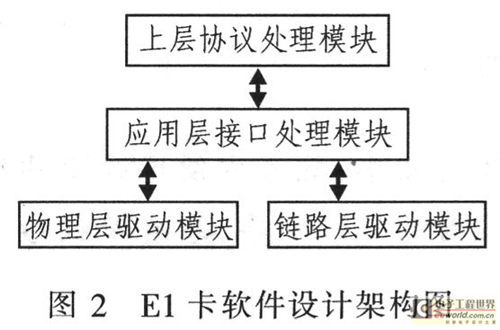

  E1采集卡軟件設(shè)計架構(gòu)主要由鏈路層驅(qū)動模塊、物理層驅(qū)動模塊、應(yīng)用層接口處理模塊和上層協(xié)議處理模塊組成,如圖2所示。驅(qū)動程序是數(shù)據(jù)采集卡的基礎(chǔ),它負(fù)責(zé)E1接口數(shù)據(jù)采集和數(shù)據(jù)重組,并通過共享內(nèi)存與PC機(jī)實(shí)現(xiàn)數(shù)據(jù)交互,以及控制指令動作和硬件狀態(tài)報告等。
  E1鏈路層驅(qū)動接口器件BT8474是一個PCI多功能設(shè)備,其底層驅(qū)動分為兩個模塊,分別針對功能0的鏈路層HDLC控制器和功能1的物理層成幀器。 E1數(shù)據(jù)采集卡的HDLC控制器和成幀器的配置是由驅(qū)動程序通過PCI接口配置。下面對E1接口卡的驅(qū)動構(gòu)架詳細(xì)說明。

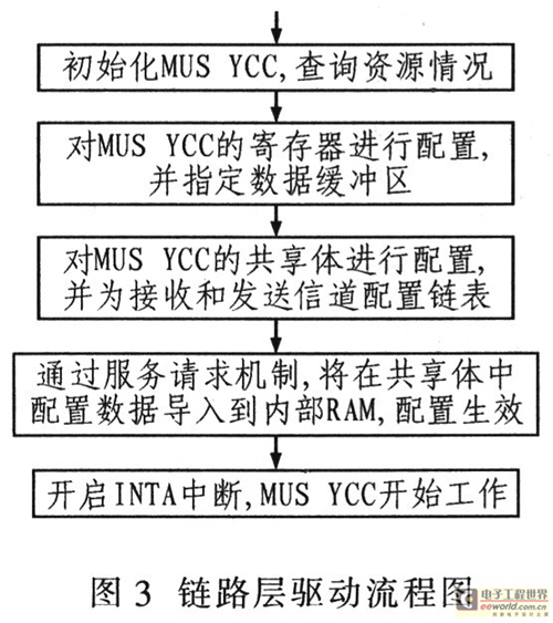

  鏈路層HDLC控制器主要完成內(nèi)部寄存器和映射的共享體配置。共享體用于HDLC寄存器的初配、接收和發(fā)送緩沖區(qū)以及時隙映射表的配置。HDLC控制器為每個信道都建立一個消息鏈表,這樣數(shù)據(jù)緩沖區(qū)可以循環(huán)利用。HDLC控制器與成幀器的對應(yīng)關(guān)系決定于HDLC控制器端口映射方式的設(shè)置。其配置流程如圖3所示。

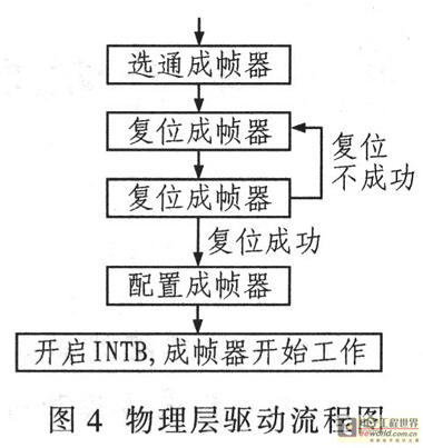

  物理層通過地址總線映射配置成幀器,其中PCI橋設(shè)備和成幀器之間經(jīng)過CPLD控制選通。物理層驅(qū)動完成配置成幀器、復(fù)位控制等。成幀器是將E1上的比特流整合成符合規(guī)范的HDLC幀,其中一個標(biāo)準(zhǔn)HDLC幀包括32個時隙,這些時隙可配置映射到HDLC控制器的端口信道,實(shí)現(xiàn)2 M、N×64 K、N×8 K高速模式。其配置流程如圖4所示。

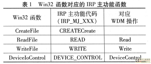

  在Windows中,應(yīng)用程序與WDM通信的實(shí)現(xiàn)過程:應(yīng)用程序應(yīng)先獲得設(shè)備句柄GUID碼,然后利用CreateFile函數(shù)打開設(shè)備,通過 DeviceIoControl函數(shù)傳遞控制代碼參數(shù)和WDM進(jìn)行通信,包括從WDM中讀取數(shù)據(jù)和寫數(shù)據(jù)給WDM兩種情況,也可利用ReadFile從 WDM中讀取數(shù)據(jù)或用WriteFile寫數(shù)據(jù)給WDM:當(dāng)下層驅(qū)動有觸發(fā)事件時,就需要Event事件通知上層軟件。當(dāng)應(yīng)用程序退出時,CloseHandle則關(guān)閉設(shè)備,這將產(chǎn)生對應(yīng)于此設(shè)備對象的相應(yīng)IRP消息。這種關(guān)系如表1所列。

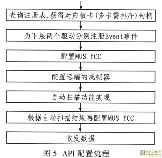

  由于E1數(shù)據(jù)采集卡的MUSYCC控制器是PCI多功能設(shè)備,所以應(yīng)用程序應(yīng)當(dāng)合理調(diào)整兩個功能驅(qū)動程序的控制順序,實(shí)現(xiàn)E1數(shù)據(jù)的正常采集。其E1卡應(yīng)用程序(API)的配置流程如圖5所示。
